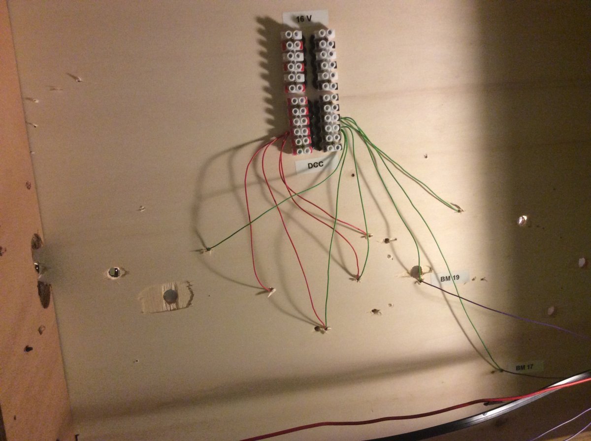

Mag ik vragen waarom er zoveel draden op dcc zitten die allemaal naar  bovenkant baan gaan?
mvg ronald

Hoi Ronald, dat mag:
Op advies van mede forum leden geef ik op nieuw aan te leggen deel elk railstuk zijn eigen voeding. Dit om stroomproblemen in toekomst uit te sluiten. Extra werk valt op zich mee.
Op oude baan (ook deel wat ik intact heb gelaten) heb ik voeding om de 2 raikstukken op de rail las zitten. Is volgens sommigen niet ideaal. Moet zeggen dat ik daar nog geen enkel probleem heb maar komt misschien ook omdat al mijn railstukken nieuw uit doos zijn en dus maar 1keer in elkaar gezet (dus geen uitgebogen raillassen).
Ga later in schaduwstation met zo lang mogelijke railstukken werken om aantal voedingspunten overzichtelijk te houden.
