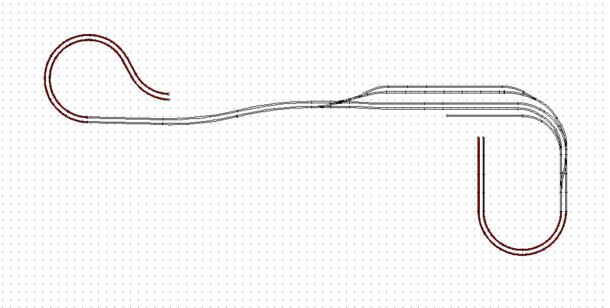

« Reactie #41 Gepost op: 17 March 2016, 17:37:44 »
Toch nog extra ruimte gekregen wat vinden jullie ervan?
Rood=Dalend of Klim spoor
  • Berichten: 8152
Re: Baanplan (hulp gevraagd)
« Reactie #42 Gepost op: 17 March 2016, 19:17:31 »
Het wordt al wat speelser zo.
Maar als die rode delen je complete stijging of daling moeten voorstellen gaat dat het ook niet worden.
Neem rechtsonder.
Een halve cirkel en een paar rechte delen is echt veels te weinig om te dalen of stijgen.
Houdt maximaal 2,5 tot 3 procent aan (3 cm stijgen/dalen op een lengte van 100 cm).
En vergeet daarbij ook niet de ruimte die je nodig hebt voor je onderbouw en de ruimte die je nodig hebt om erbij te kunnen in geval van een ontsporing e.d.
En aangezien Murphy een groot trein liefhebber is gebeurd zoiets altijd op de slechts bereikbare plaats.
Ander idee, leg je station eens meer diagonaal. Geeft ook gelijk een heel ander beeld.

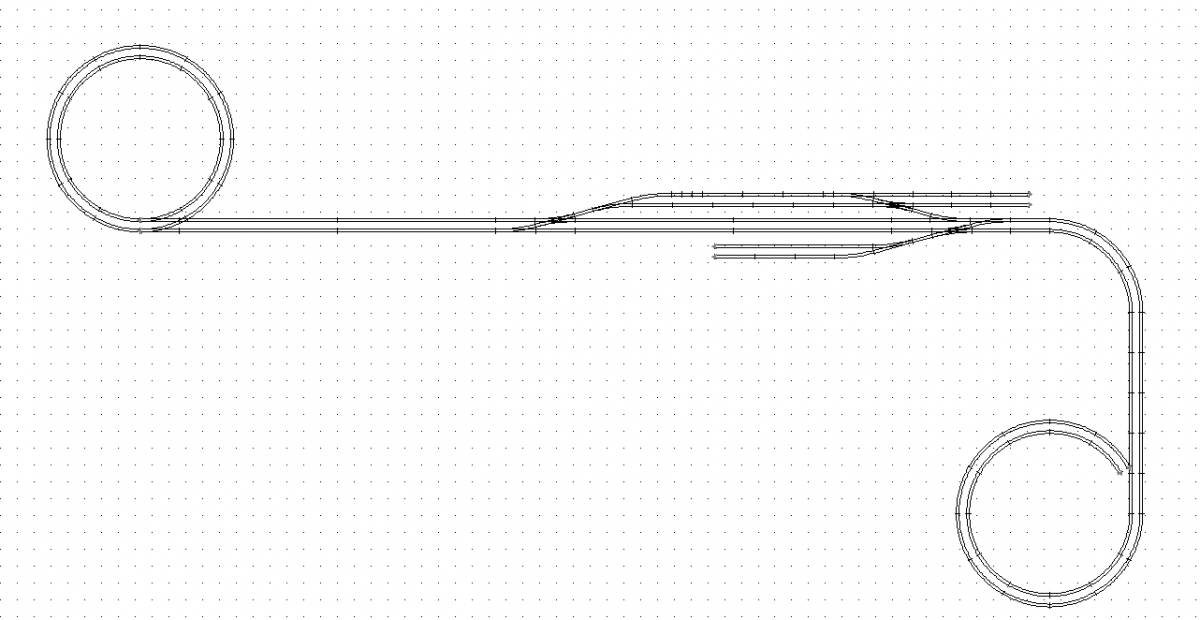

« Reactie #44 Gepost op: 20 March 2016, 16:00:12 »
Toch nog een gemaakt omdat de andere niet helemaal naar wens zijn :(
