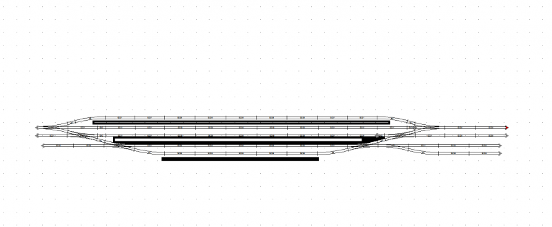

Hallo allemaal,
zouden jullie me kunnen helpen met mijn baanplan?
Ik zoek een mooi baanplan voor mijn station in h0.
Dit is wat ik tot nu toe heb
Ik zou het station graag in nederlandse stijl hebben.
Tips zijn ook welkom. Gebruik 2 rail piko A gleis
Alvast bedankt,
Mart
Laatst bewerkt op: 30 December 2015, 19:58:42 door mmw50

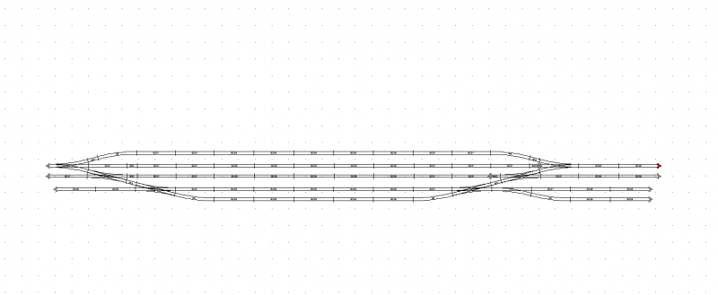

Ik heb mijn stationsplan toch maar met scarm gemaakt.
tips gevraagd!
Mart
Laatst bewerkt op: 20 February 2016, 16:52:07 door mmw50
Berichten: 8645
Re: Baanplan (hulp gevraagd)
20 February 2016, 18:42:38 »
Waar komt/komen je perron(s)?
mmw50
Berichten: 37
20 February 2016, 20:37:39 »
hier
Martin Hornis
Berichten: 1435
20 February 2016, 20:57:22 »
Ondanks de beperkingen een goed baanplan.
Er zijn een tweetal beperkingen in de bereikbaarheid van de perrons:
a) het bovenste perron is alleen bereikbaar via het bovenste spoor links en idem rechts;
b) het onderste spoor links en de beide onderste sporen rechts hebben alleen een stopplaats aan het onderste perron en aan de onderkant van het middelste perron.
Als je daarmee leven kunt, is het een prima ontwerp.
