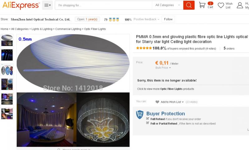

Leuk karretje, staat ook nog om mijn lijstje. Zelf bouw ik veel kleine loc's om met behulp van lichtgeleiders.
Kijk eens bij mijn draadje (bij de buren de link staat hieronder) over de V100 daar staat hoe ik het heb gedaan met foto's.

@Harald, waar heb jij die lichtgeleiders vandaan?

Ik heb enkele meters van meerdere diktes gekocht.
Alleen deze leverancier heeft het niet meer.
