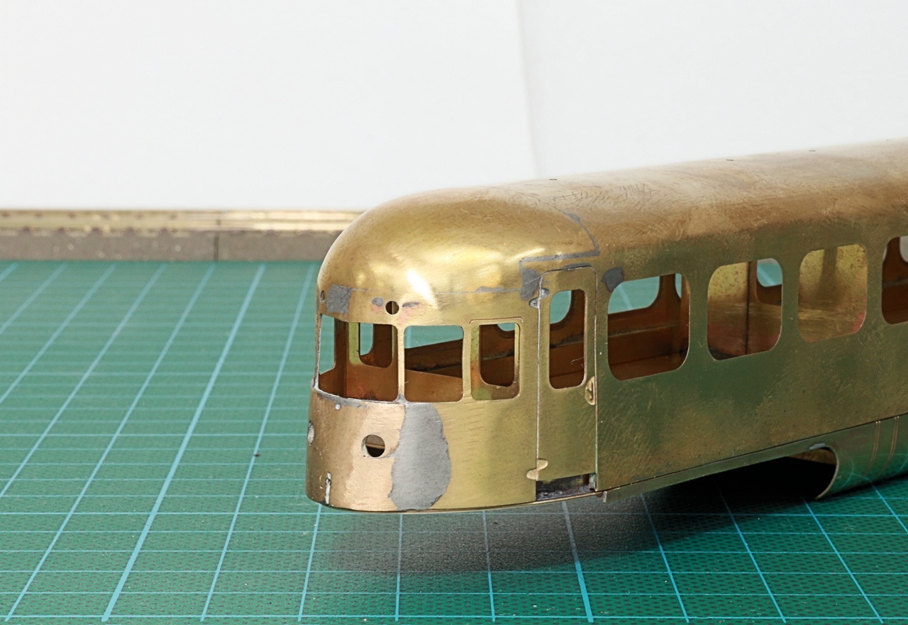

Ik vroeg het me eigenlijk af nu ik zo de kop zie: het gedeelte met de sluitseinen lijkt niet schuin te lopen zoals bij het grote voorbeeld. Of vergis ik mij?

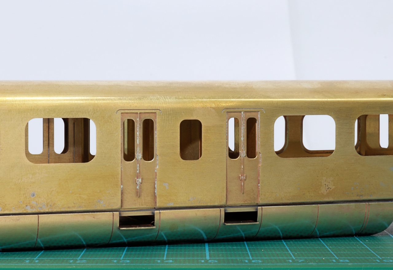

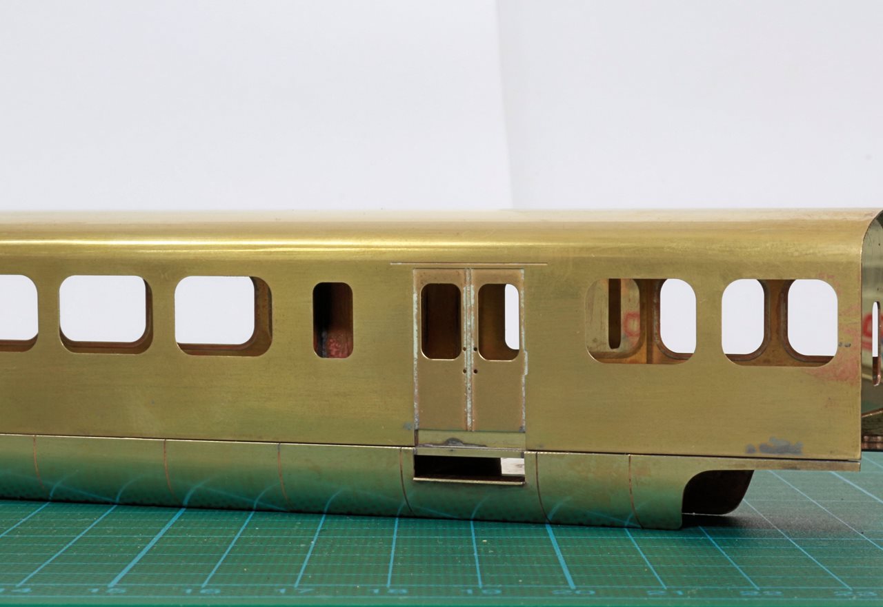

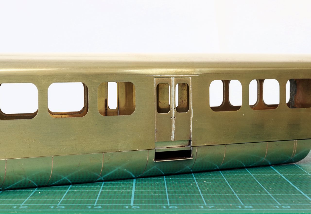

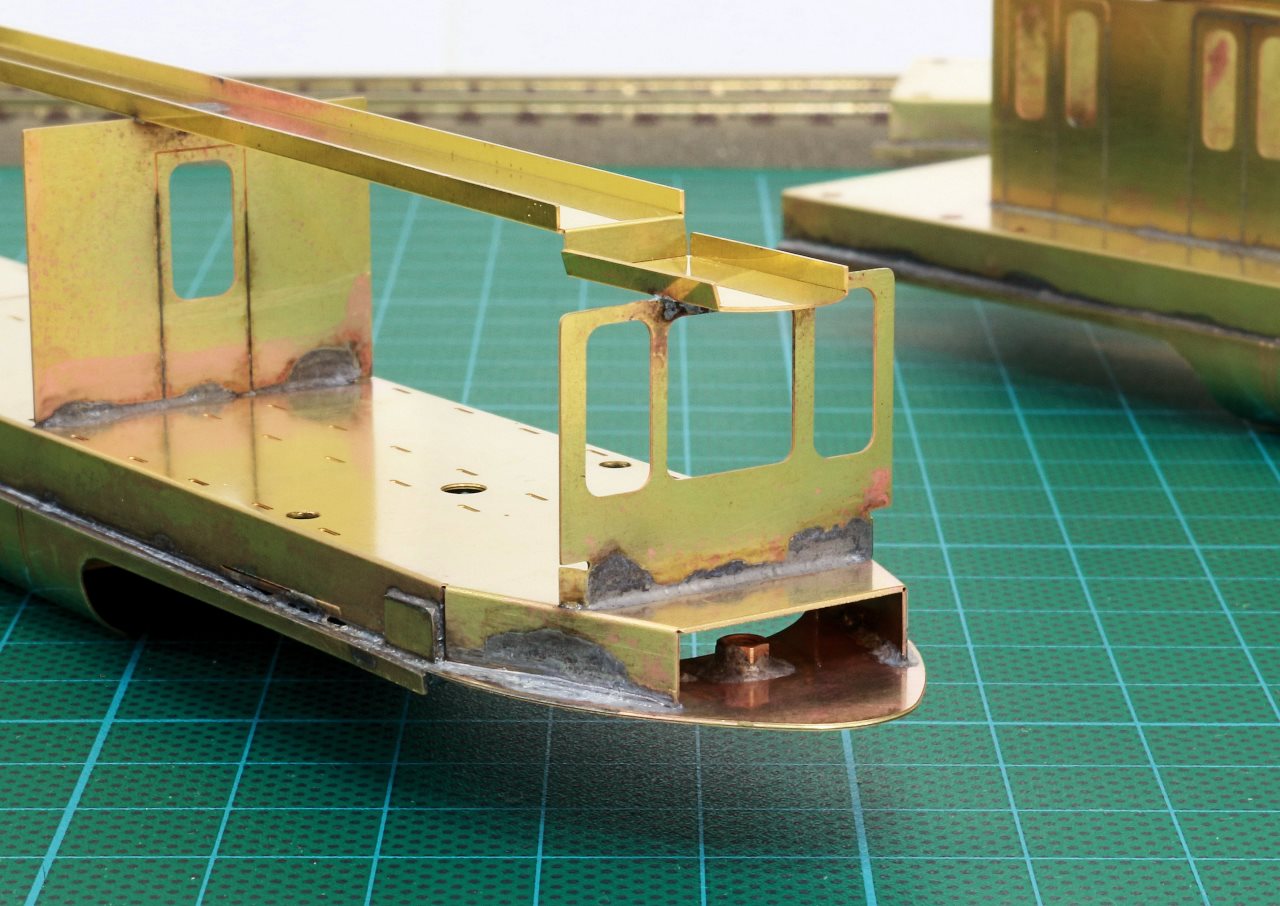

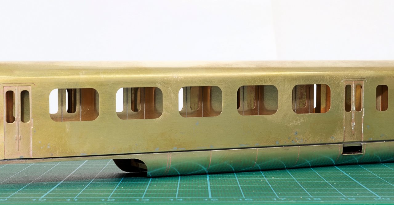

... het dak en de koppen schuren met korrel 400 waterproof. Het dak om de lichte buigribbels er uit te krijgen, de kop om de overgangen en de vijlsporen weg te werken. Evt. ook de onderkant van de wanden om de soldeerspatjes van de soldeerverf weg te halen. Dan borstelen met VIM of CIF en een oude tandenborstel. Tot slot heb ik de kappen nog even met Brasso gepoetst
@robert
... ja, staan wel schuin, maar nog niet genoeg. de bollingen moeten allemaal nog wat opgedikt worden met soldeer en/of plamuur. Geldt ook voor de raamstijlen. Dat is tot op dit moment het enige nadeel van de gevolgde bouwmethode...

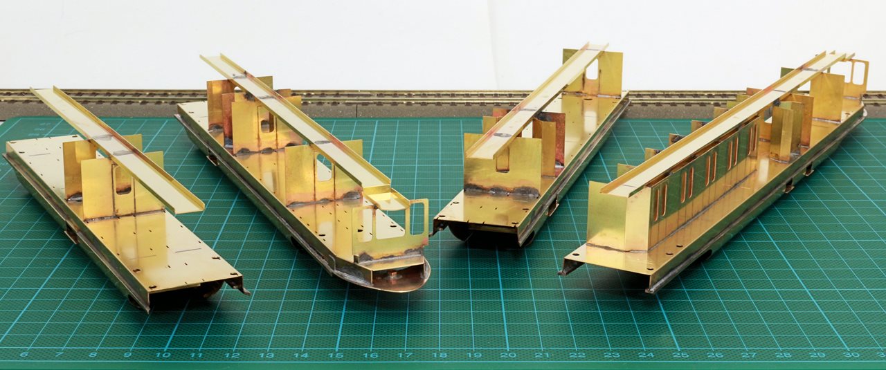

En ja, er zit/komt ook een interieur in. Erwin heeft alle wanden ook al keurig op maat geetst en sleufjes in de bodems, waar e.e.a precies in valt.

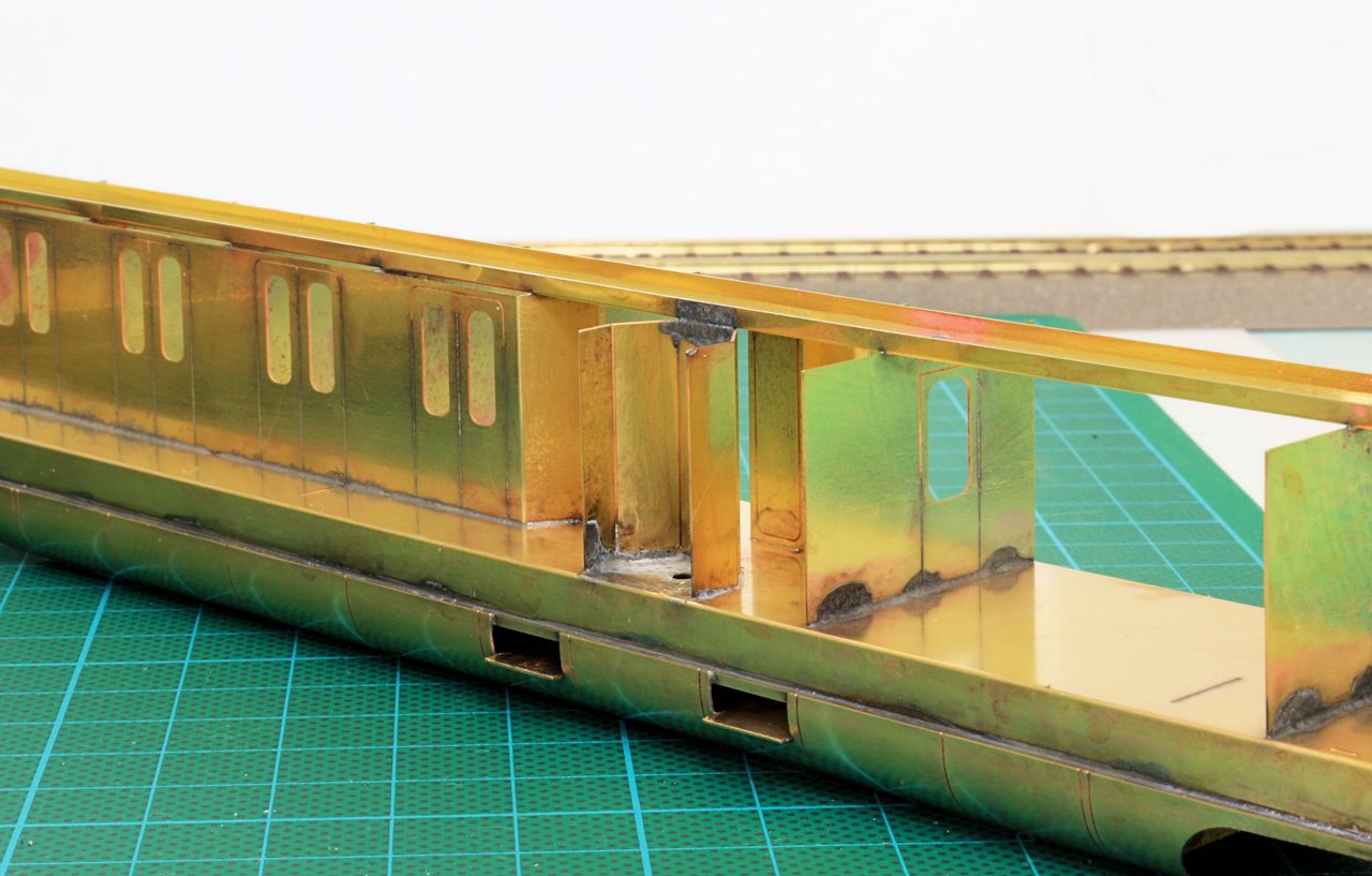

... overzichtje. Een nieuwe 'feature' is de 'kabelgoot' boven op de wanden. Hierin past precies een LED-strip
Deze komt met de leds naar boven en reflecteerd zo via het dak een mooi diffuus licht...

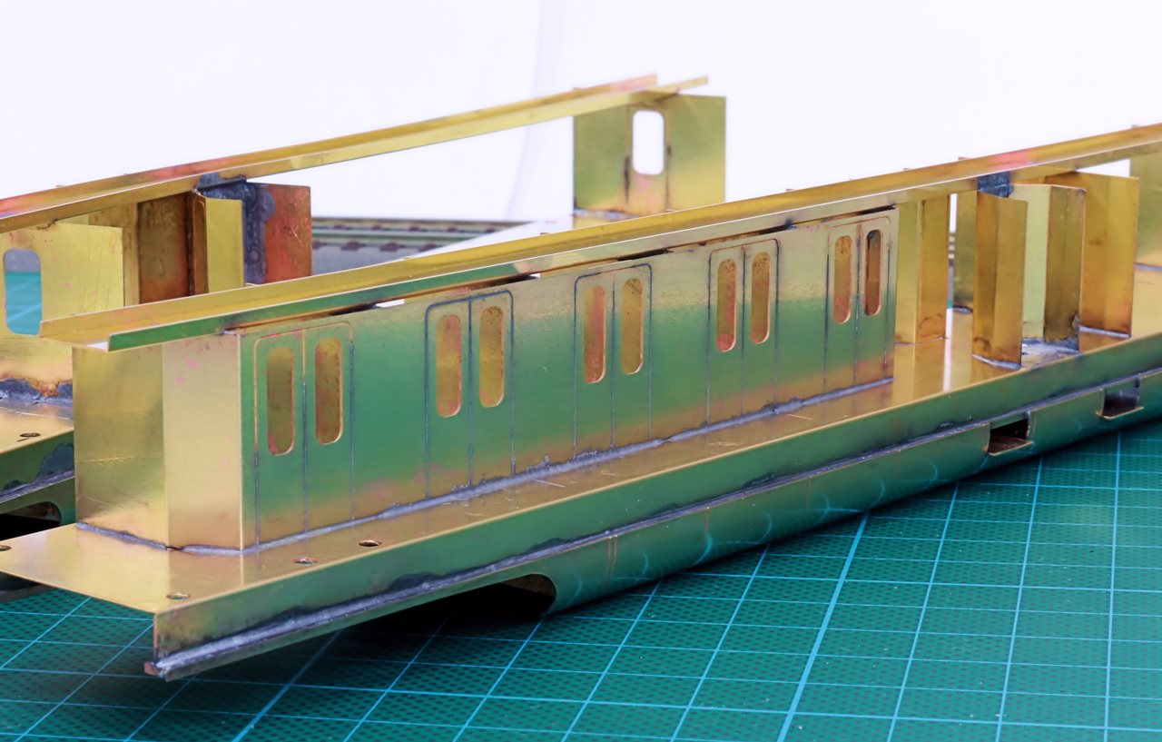

... de eerste klasse coupe's. Alle solderingen zijn gemaakt met het hetelucht monster
Zo hou ik relatief schoon soldeerwerk
... de toiletten en tussenwanden van de ABk
... ook de grote vensters tussen de 'bus-opstelling' en de cabine zitten er in. Nu wel goed zichtbaar, het moertje voor de koppeling. De kabelgoot loopt in de kop mooi naar beneden, zodat daar een printje voor de sluitlichten in kan.
En zie je er dan nog wat van als de kappen er op zitten ??
... zeker wel
Balkon van de Boo
... de coupe's van de ABk
... balkon en WC van de ABk. De witte uitslag op de deurnaden is opgedroogde Brasso
laat zich gelukkig makkelijk wegborstelen
... balkon en WC van de Bo
... en tenslotte de kop van de Bk met de cabine-achterwand. Hier kun je zien, dat de sluitseinen maar heel lichtjes achterover hellen. Dat moet idd beter

Het lijkt erop dat het persdakje te hoog is opgebracht, dat kan komen doordat de sluitseingaatjes in de zijwandgedeelten zitten en het dakje anders over de gaatjes komt.
Bij de omBC zijn zo te zien de gaatjes van de sluitseinen later aangebracht.

Ik denk dat je gelijk hebt Stephan...
De andere kop (ABk) is wel goed... De Bk 'pet' zit idd ca. 0.7mm te hoog (waardoor het een soort 'Beel' voorhoofd wordt
). Die gaat er dus weer af
Overigens, die omBC heb ik hier ook
Is alleen een compleet andere constructie (de wanddelen boven de ramen zijn een stuk lager, waar door er minder van de 'pet' af hoeft)
En... uit deze hoek is het lastig te zien.
