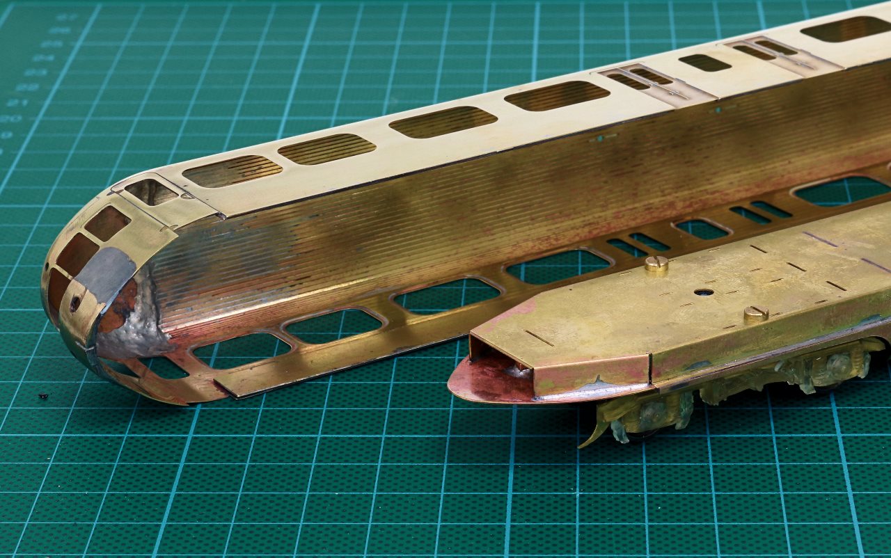

Dat messing opzetneusje heb je dat ook met verschillend soldeer aangebracht en zo nee laat het neusje dan niet los als je de overgangen naar de zijkant volsoldeerd?
Stephan.
Adieu
Karst Drenth
Berichten: 10508
Re: Diesel Vijf (DE-5) in messing van FRIE
Reactie #498 Gepost op:
09 September 2016, 12:30:16 »
Yep,
Neusje aan het blik van de bak zit met waterleidingsoldeer vast. De overgang is gewoon 60/40.

Dat ziet er weer fantastisch uit, Karst! Ik ben heel benieuwd hoe het koppie straks gaat smoelen met dat setje van drie frontruitjes erin. De vorm en hoek van die ruitjes is zo beeldbepalend voor deze stroomlijnkop.

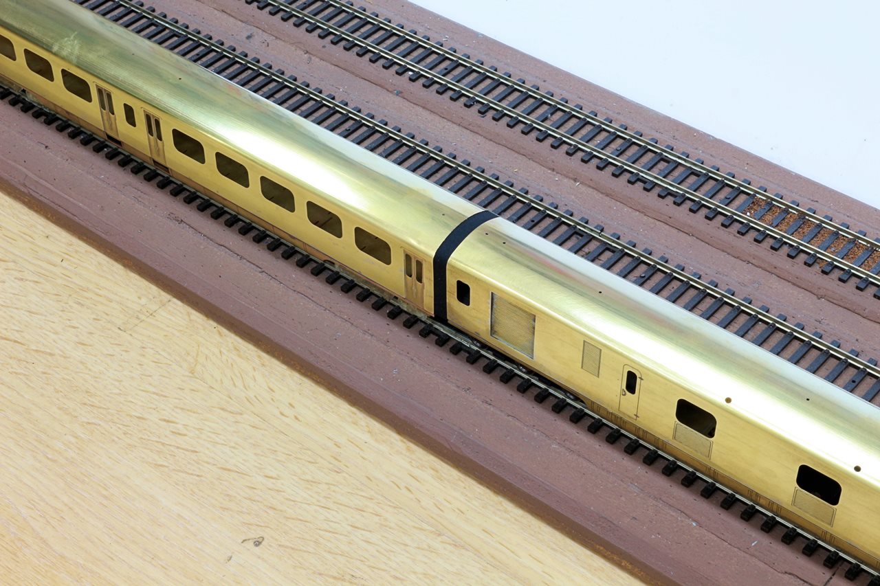

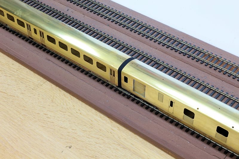

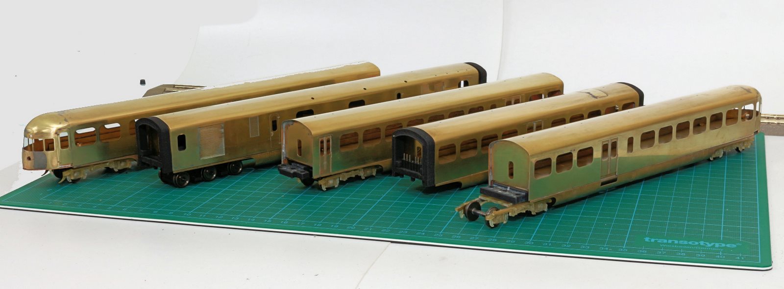

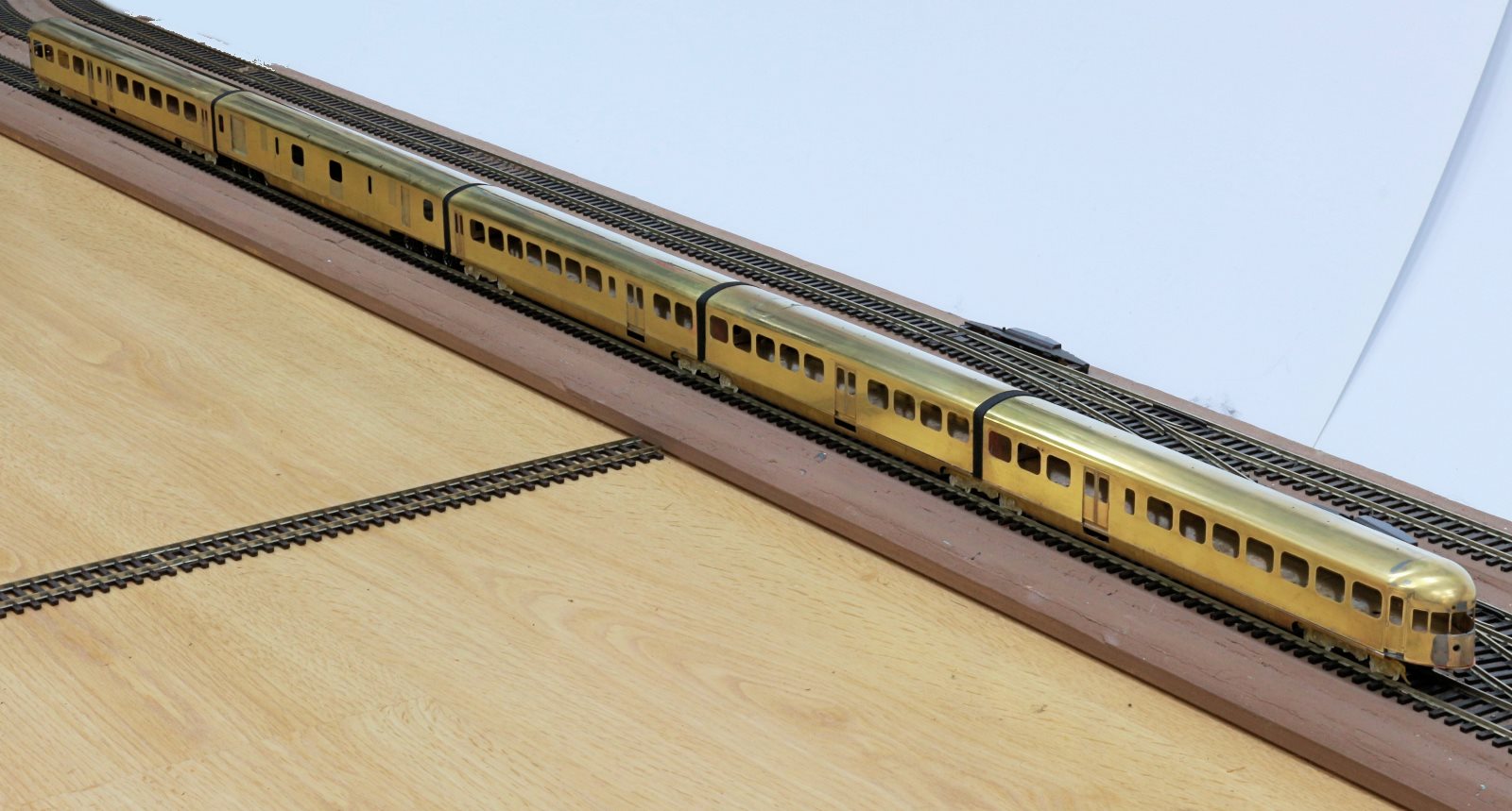

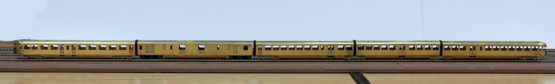

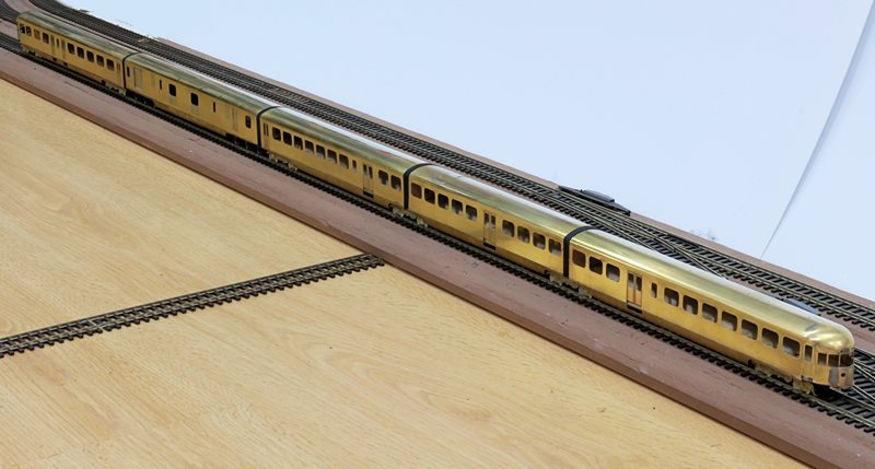

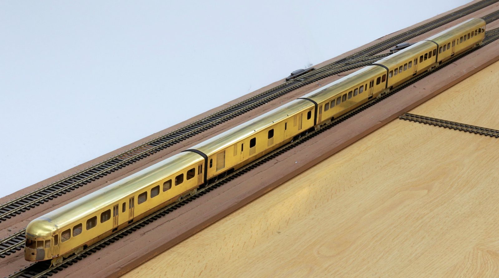

Ja, het plezier van het bouwen
Maar vooral ook het uitzoeken van hoe het makkelijker, beter en slimmer kan
Goed, genoeg slow chat. Nu weer werk laten zien
... de ABk had nog geen schorten. Nu wel
Tevens de plaatjes voor onder de kop, waar later de frontschorten aan gelijmd gaan worden. Als je goed kijt, zie je het schroefje voor de bevestiging van de koppeling nog zitten ...
... toen was het tijd voor een schuur, schrob en poetsbeurt
Alle bakken netjes op rij
En toen...
... het stel wordt langer en langer, maar langer dan dit wordt het gelukkig niet
ABk - mD - Bo - Boo - Bk
... en vanuit de andere kant: Bk - Boo - Bo - mD - ABk
... de enige nog niet getoonde bakovergang. Past ook weer mooi
De kappen liggen nog los op de onderstellen, dus hier en daar kiert het nog
... een knap eind trein, kan er niets anders over zeggen
