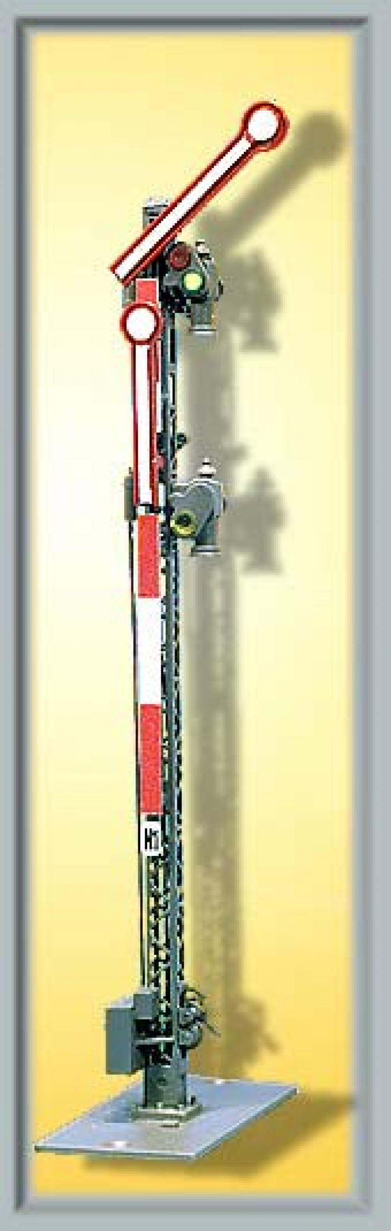

Hallo allemaal,
Ik kreeg via de mail een vraagje hoe je op een Digikeijs DR4024 servodecoder een DB "Formsignal" (zonder aandrijving) met drie standen (Hp0, Hp1 en Hp2) kon definiëren en wel zodanig dat de bediening ervan via twee wisseladressen gedaan kon worden.
Het leek mij handig om de oplossing daarvoor via het forum te beantwoorden zodat die voor andere geïnteresseerden is te gebruiken.
Het betreft dus dit sein:
In de door mij voorgestelde oplossing wordt gebruik gemaakt van function-mapping en wel zodanig dat de drie seinstanden elk apart via het schakelen van slechts één wisseladres zijn op te roepen.
De DR4024 kan hiervoor worden ingesteld op Preset 0, zodat de DR4024 in totaal via 8 adressen aangestuurd kan worden: vier voor de servo's en vier voor de OUT's, de OUT's blijven hierbij ongebruikt.
In totaal kunnen twee drievoudige seinen aangesloten worden op de DR4024.
Per sein worden twee servo's gebruikt, de eerste voor de arm Hp0/Hp1 en de tweede voor de arm Hp2.
In dit voorbeeld wordt de uitwerking gegeven voor een DR4024 ingesteld op de DCC (wissel)adressen 1 t/m 8.
Het eerste sein wordt aangesloten op servo1 (arm Hp0/Hp1) en servo2 (arm Hp2).
De gewenste aansturing is als volgt:
   [adres1]  Rood   schakelt Hp0 (onveilig)
   [adres1]  Groen  schakelt Hp1 (veilig)
   [adres2]  Groen  schakelt Hp2 (langzaam rijden)
   [adres2]  Rood   schakelt eveneens Hp0 (onveilig)
De function-mapping voor dit sein (servo1 en servo2) wordt dan als volgt:
   CV141 = ( 1 + 8 ) =   9   S1PosA  en  S2PosB  (Hp1)
   CV144 = ( 2 + 8 ) = 10   S1PosB  en  S2PosB  (Hp0)
   CV147 = ( 1 + 4 ) =   5   S1PosA  en  S2PosA  (Hp2)
   CV150 = ( 2 + 8 ) = 10   S1PosB  en  S2PosB  (Hp0)
Let erop dat de servo's zodanig moeten worden gemonteerd dat de servobewegingen voor de armen tegengesteld zijn.

Daarna heb ik de decoder samen met 2 servo's onder een gestript Viessmann sein aangebracht.
Het sein kon af fabriek namelijk alleen de seinbeelden Hp0 en Hp2 geven, oftewel een sein met 2 gekoppelde vleugels. Door het bewegingsmechaniek te slopen kon ik alle vleugels en lampglazen apart laten bewegen.
Met de DR4024 is het nu mogeljik om behalve de seinbeelden Hp2 en Hp0 ook Hp1 weer te geven.

Maar uiteraard is alles aan te passen...  ;)
De benodigde onderdelen voor het bouwen van het beweegbare Zs3 bord zijn inmiddels besteld...
Bert

Hoi Sander,
Bedankt voor de verduidelijking! (y)
Wat betreft gebroken kabel, alleen in het geval van een breuk in de gespannen kabel valt deze dan terug toch? Of weet de boel te slippen als de ongespannen kabel breekt? Aan de andere kant, kans dat een ongespannen kabel breekt is natuurlijk zo goed als 0  ;D
Best logisch dat er altijd via Hp0 gegaan wordt. Was even vergeten dat het Duitse systeem wat dat betreft niet werkt zoals het Nederlandse systeem. Maar dat er daar voorseinen in het spel zijn.
Maar waarom ik dat in deze context vraag, je zou dit gedrag dus ook in schaal na kunnen doen. Toegegeven, met twee servo's is erg makkelijk en kost lang niet meer zo veel als vroeger. Maar ik theorie zou je dus alle standen moeten kunnen doen met 1 servo. Je zult dan alleen iets mechanisch moeten maken wat zo reageert als het systeem vroeger in het echt. Dus met één beweging van Hp1 <=> Hp0 <=> Hp2.
Of dat het echt waard is, tja. Veel mechanisch gepriegel. Maar met lasersnijders, 3D printers en CAD is dit natuurlijk tegenwoordig een stuk makkelijker in bulk te produceren. En dan gebruik je de optie voor meer dan 2 servo standen ook een keer op een DR4024  ;D
Timo
Bert_Apd
  • Berichten: 1930
  • N-Spoor DB Epoche III
Re: Digikeijs DR4024 servodecoder - DB (arm)inrijsein Hp0/Hp1/Hp2 definiëren
« Reactie #14 Gepost op: 20 October 2016, 00:18:02 »
Hoi Timo,
Heb je inderdaad maar één servo nodig maar altijd nog twee DCC-adressen...   ;)
Groetjes,
Bert
