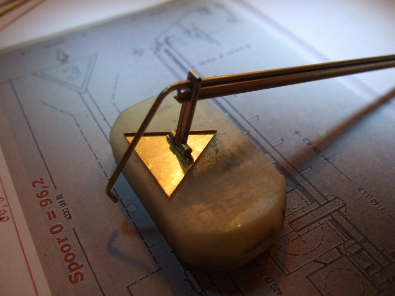

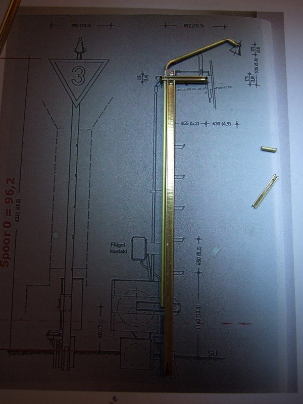

Hallo allemaal,
Even wat stof van het draadje wegblazen, het heeft al weer veel te lang geduurd...

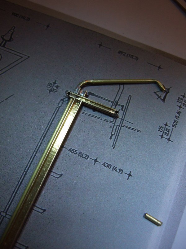

Eindelijk tijd gevonden voor het betere priegelwerk, en ziedaar, het eerste onderdeel - de mast - begint vorm te krijgen, inmiddels inclusief de benodigde draaipunten:
Best handig zo'n aangepaste "bouwtekening" op ware Spoor Nul grootte!
NB: De gedrukte maten zijn de originele en de H0 afmetingen, ik heb de tekening vergroot naar Spoor Nul grootte.
Nog een detail vanuit een andere hoek:
Zoals moge blijken heb ik besloten niet de vernieuwde uitvoering van het Weinert Wartesignal als basis te gebruiken, de maat van de mast kwam niet goed overeen. Ik maak nu gebruik van een ouder Weinert bouwpakketje, dat nog geheel uit losse onderdelen bestaat. Het mastprofiel daarvan was wel goed bruikbaar...
Degene die zijn (oude) bouwpakket  :o  hierin herkent hoeft zich geen zorgen te maken, hij krijgt ter compensatie (als volgend project) de nieuwe uitvoering geheel gemonteerd toegezonden...  ;D :angel:
Alleen dat lampje heb ik nooit aan de praat gekregen. Veel gepriegel met lakdraadjes en zo. Maar goed, we rijden alleen overdag.
Jouw wegklapbare snelheidsbord krijgt wel verlichting, dus kun je ook 's nachts rijden!  ;)
Wordt vervolgd...
Bert
« Laatst bewerkt op: 30 January 2017, 22:37:50 door Bert_Apd. Reden: NB over maten in tekening toegevoegd »

Maar die scharnierbuisjes, wat is daar de diameter van?
Waarschijnlijk iets dat ik niet zonder bril plus loep kan zien!
Succes met de verder bouw.
Groet en fijne avond,
Hendrik
Bert_Apd
  • Berichten: 1930
  • N-Spoor DB Epoche III
Re: Digikeijs DR4024 servodecoder - DB (arm)inrijsein Hp0/Hp1/Hp2 definiëren
« Reactie #38 Gepost op: 01 February 2017, 10:43:26 »
Hoi Hendrik,
Valt wel mee hoor: messingbuis, diameter uitwendig 1,2 mm, inwendig 1,0 mm...
Maar zonder (lees)bril wordt het wel lastig...  ;)

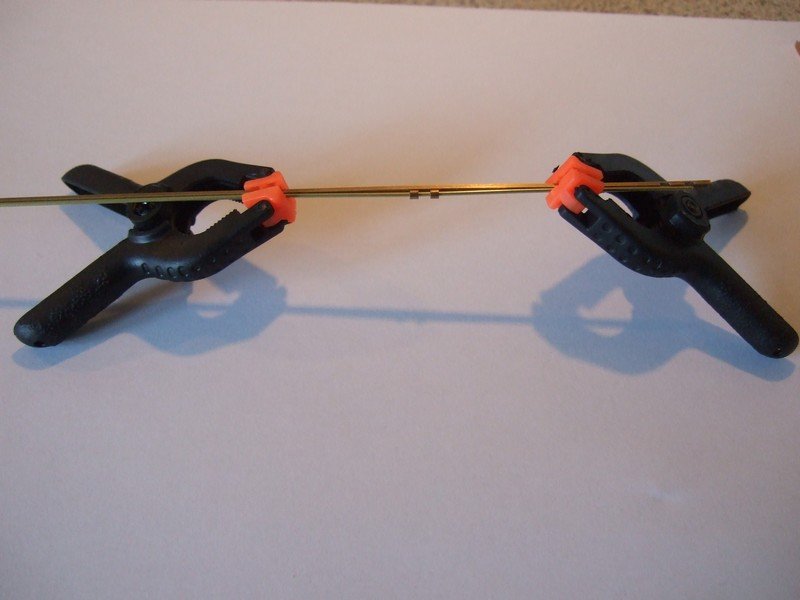

Nog even een "bouwberichtje"...  ;)
Vandaag het scharnier voor het snelheidsbord gemaakt. Was wel even prutsen zonder professioneel gereedschap...
Maar met een gewoon Roco zaagje, een paar sleutelvijltjes en wat lijmklemmen als "montage-houder/soldeerhulp" kom je uiteindelijk toch tot een bevredigend resultaat.  ;D
Even een foto van de "werkbank" op het aanrecht in de keuken met het scharnier in wording:
Je moet toch wat bedenken om de juiste maatvoering te krijgen en te houden tijdens het solderen?

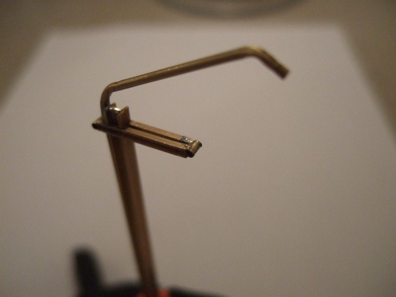

Onderstaande foto toont het scharnierpunt aan de voorzijde van de mast nog even, een messing pijpje, uitwendig 1,2 mm, inwendig 1,0 mm, breedte 2,0 mm.

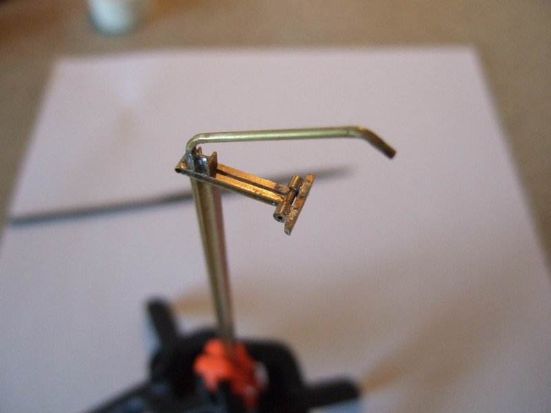

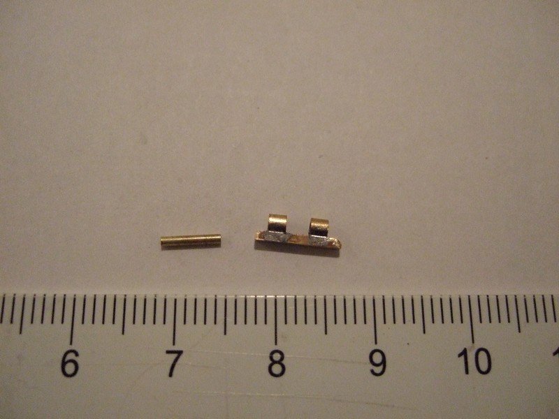

Hieronder het vandaag gemaakte scharnierdeel. Hierop wordt het snelheidsbord gemonteerd. Links de "scharnierpen", wederom een messing pijpje, uitwendig 1,0 mm en inwendig 0,8 mm. Voor het scharnierdeel rechts heb ik gebruik gemaakt van een stukje U-profiel (1,5 x 1,0 mm) en twee pasringen van een stangaansluiting voor een servo, die hadden (toevallig?) ook een inwendige diameter van 1,0 mm.
Na montage aan de mast zelf ziet het er als volgt uit:
Het scharnier past goed en heeft geen speling, weer een zorg minder...

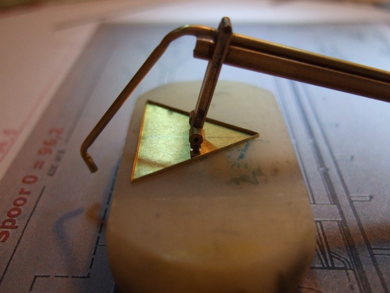

Aan het eind van de middag heb ik me ook maar aan het ombuigen van de randen van het flinterdunne messing snelheidsbord gewaagd, ook weer een hele ervaring (die ik dus nog niet had), zeker omdat het een driehoek is.
Maar met wat hulp van "oneigenlijk gereedschap" (lineaals, aardappelschilmesje, vingernagel) is dat ook gelukt.
Het begint er nu toch al een beetje op te lijken:
