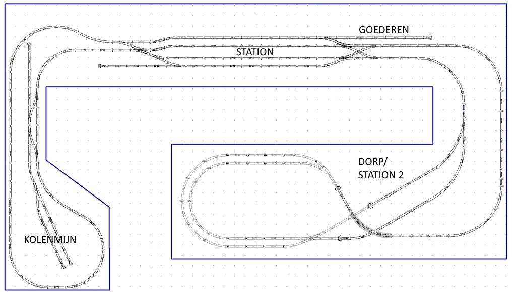

Hoi Barry,
Twee suggesties voor de kolenmijn:
- om van de kolenmijn weer makkelijker op de baan terug te komen, kun je vanuit de bocht in het hoofdspoor een links wissel leggen, zodat je vanaf de kolenmijn niet heen en weer hoeft te steken om terug te komen. Dan heb je wel een afbuigend wissel in het hoofdspoor, wat niet zo realistisch is, maar terug steken op het hoofdspoor is dat ook niet. Bovendien ligt de afbuigend wissel zo dicht bij het station, dat die eigenlijk nog onderdeel van het stationsemplacement is, en in dergelijke situaties is het al minder onrealistisch een afbuigend wissel te hebben.
- bij de kolenmijn heb je een rechts wissel na een bocht, dus een S-bocht. Ik zou daar een links wissel in de bocht leggen, ben je de S-bocht kwijt.
Het station bij het dorp zou ik zelf trouwens weglaten. Dat zit zo dicht bij het hoofdstation, dat de trein nog niet op snelheid is, voor 'ie alweer moet remmen.
Wat overigens ontbreekt is een verbinding (aan de linkerkant van je station) waardoor je van de kolenmijn op je goederenemplacement komt. De rechtswissel daar kun je vervangen door een engels wissel, met nog een rechtswissel in de bocht voor het station, waardoor je rechtstreeks van de kolenmijn op je goederenspoor kunt komen. Betekent wel een 2e afbuigend wissel in je hoofdspoor, wat niet ideaal is.
Ik heb het ook getekend, maar de plaatjesserver ligt eruit, dus kan 'm nu niet uploaden hier.
Grt,
Grt, Wim

Hoi Wim,
Heb weer eens aan de "tekentafel" gezeten en aan de gang gegaan met jou suggesties wat betreft de kolenmijn en ben hier op uitgekomen;
Het klopt ook wat je zegt wat betreft het 2e station dat die wat dichtbij de eerste ligt, maar ik ben niet van plan om met een sneltrein tussen beide stations te rijden maar met mijn pas aangeschafte VT 135  https://www.youtube.com/watch?v=lDEOPThWWuQ
Barry

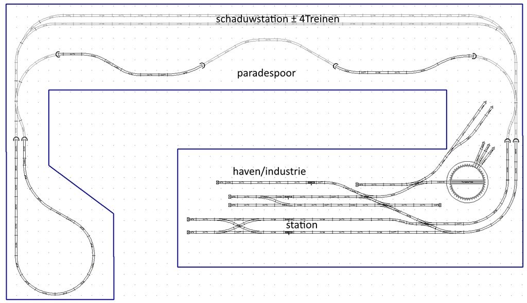

Hallo allemaal,
Na een tijdje gedemotiveerd te zijn over mijn laatste baanplan ben ik weer eens bezig geweest om een nieuw baanplan te maken. Waarom ik gedemotiveerd was? Het baanplan zag er op papier er goed uit maar ik kwam het ene na het andere probleem tegen. Zo is mijn rangeerspoor bij mijn kolenmijn gewoonweg te kort om een kolentrein met 4 wagons er te laten in rijden want de 4e wagon blijft op de wissel staan waardoor die niet meer omgezet kan worden(en ik wil toch echt met 5 a 6 wagons rijden). Ook had ik een probleem met de sporen rechts onder van mijn 2e station en het hoofdspoor. Ik had wel opgemerkt in scarm dat het niet helemaal zou passen omdat ze niet direct aansloten, maar ik dacht dat het geen probleem zou zijn maar dat is het dus wel want beide sporen staan onder druk waardoor je met een klein tikje tegen het spoor, het spoor los schoot. Dus al met al een niet al te best baanplan. Zoals ik dus al aangaf was ik dus wat gedemotiveerd, maar na rustig verder kijken en wat andere ideeën op te doen, heb ik mijn baanplan compleet omgegooid en ben ik tot het volgende baanplan gekomen,
Ik hoor graag jullie op-/aanmerkingen.
AlbertG
  • Berichten: 1042
    • Modelbaan Den Akker / Rocrail / DCC-EX
Re: Baan Zwollywood H0 Marklin
« Reactie #48 Gepost op: 22 March 2016, 10:35:14 »
Hoi Barry,
Goed bezig man! Leuk plan.
In het schaduwstation zou je in het midden een 'hosenträger' kunnen maken zoals je in het station hebt gedaan. Dan hoeven treinen die achter elkaar staan niet op elkaar te wachten.
Als ik het goed zie verstop je het grootste deel van je paradespoor, dat zou ik niet doen.
Ik zou de lus aan de linkerkant verbergen en dubbelsporig maken. Dan kun je in 2 richtingen er een trein in zetten en er willekeurig 1 uit laten komen. Geeft je ook nog weer een extra schaduwstation.
Maar het is jouw plan dus ga vooral je eigen gang  (y)
Succes, en ik kom binnenkort weer een keertje kijken.
Albert.
Hartelijke groeten,
Albert.
Mijn Youtube kanaal: https://www.youtube.com/@Albert-DenAkker
zwolle83
  • Berichten: 27
« Reactie #49 Gepost op: 22 March 2016, 11:16:00 »
Hoi Albert,
Ik snap wat je bedoeld wat betreft het schaduwstation, alleen mijn idee is om beide sporen 1 richting verkeer te houden de 1 naar links en andere naar rechts zodat ik de bochtwissels niet aan hoef te sluiten.
De tunnel in mijn paradespoor is een foutje want het was mijn bedoeling (zoals jij al aangaf) om een groot deel van mijn keerlus in een tunnel te bouwen maar was vergeten om het in Scarm te veranderen ;D Dubbelspoor van mijn keerlus gaat (helaas) niet lukken omdat ik alle rails al gebruikt heb (op wat bochten na) en ook vanwege de ruimte.
En je bent van harte welkom om een keer langs te komen  (y)

« Reactie #50 Gepost op: 22 March 2016, 13:40:54 »
Het lijkt erop dat je ruimte hebt om je schaduwstation groter te maken. Indien mogelijk zou ik daar wel voor kiezen.

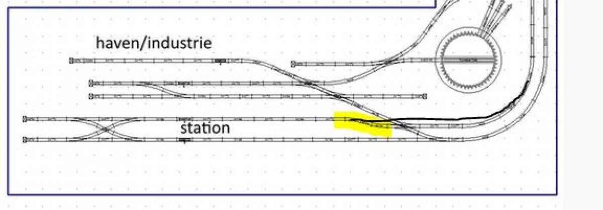

Zou je de knik in je station er niet uit kunnen halen:
IN het gele deel zit een rare knik, zeker bij langere wagens krijg je daar niet z'n mooie loop mee (mijn mening)
Je zou het wissel iets op kunnen schuiven dan kun je daar recht door rijden. En geeft naar mijn idee een iets rustigere loop daar.
Roelco

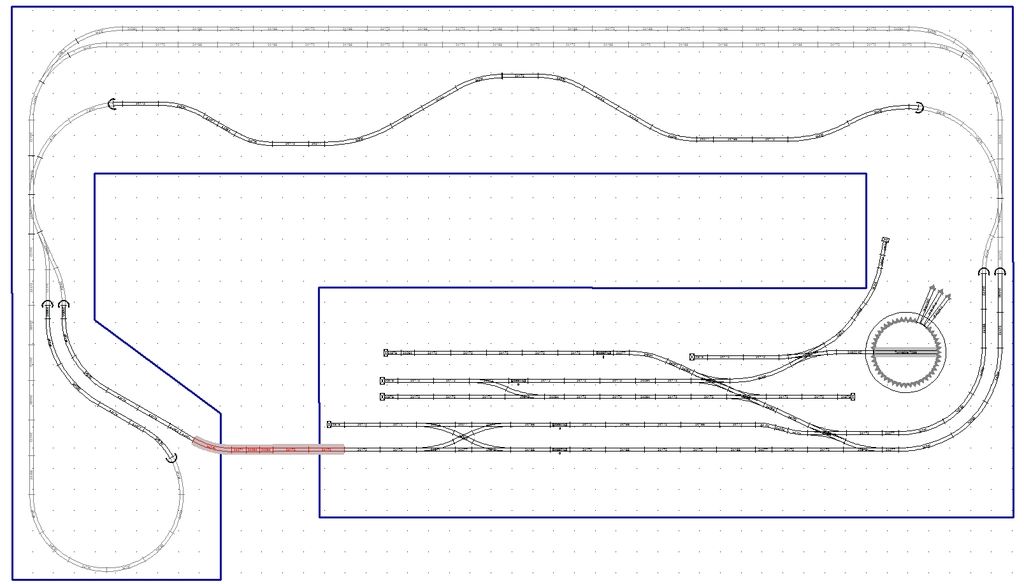

Hoi Laurent,
Het spoor na mijn hosenträger is kort getekend in scarm omdat ik mijn terug melders er niet bij had gerekend, dus al met al heb ik overal (station en haven) meerdere rechte stukken kunnen toevoegen
Zoals ik dus al aangaf had ik dus meerde rechte rails over omdat ik mijn terug melders niet had meegerekend in Scarm. Doordat ik nu mijn terugmelders er tussen heb gedaan kreeg ik dus "nieuwe" stukken rails die ik (zoals jij aangaf en ik zelf ook wist) op plekken kon plaatsen waar het aan de korte kan zou zijn.
Maar goed ik ben weer eens wezen stoeien met mijn baanplan;
Naar mijn idee zit hier veel "speel" mogelijkheden in. Om een paar ideeën te geven;
Ik kan er voor kiezen om mijn treinen een paar rondjes te laten rijden om vervolgens naar het schaduwstation te gaan en zo weer door maar dan met een andere passagierstrein of goederentrein. Ik ben me er dan ook van bewust dat de treinen dan steeds weer het station via de zelfde weg in en uit rijden daar heb ik dan het volgende op bedacht;
Ik kan ook de passagierstrein op spoor 2 aan laten komen, afkoppelen een andere stoomloc ervoor en weer laten vertrekken richting schaduwstation parade spoor en daar weer andere richtingen op laten rijden. Dus al met al (naar mijn idee) genoeg rij mogelijkheden.
Maar met stoomlocs, is het dan niet handig dat je zonder steken op het hoofdspoor bij de draaischijf kan komen?
Dat ik met een stoomloc moet steken om naar de draaischijf te komen ben ik me ook van bewust en naar mijn idee lijkt dat niet zo'n heel groot probleem, aangezien mijn bovenste spoor het daadwerkelijk laad/losspoor is en de 2 sporen eronder de rangeersporen zijn en vaak zat vrij zijn om zo dus naar mijn station of draaischijf te kunnen steken. Dat gedeelte van mijn baan wil ik zelf besturen, want wil zelf ook wat te doen hebben en niet alleen maar toe kijken ;D
Barry
