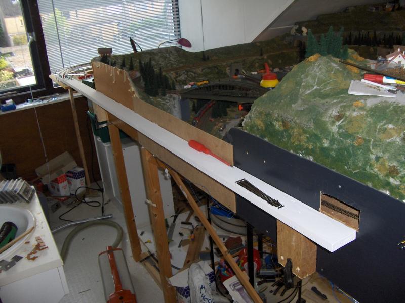

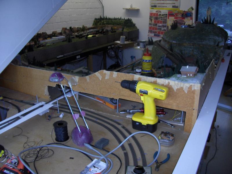

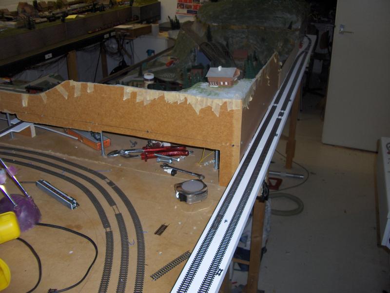

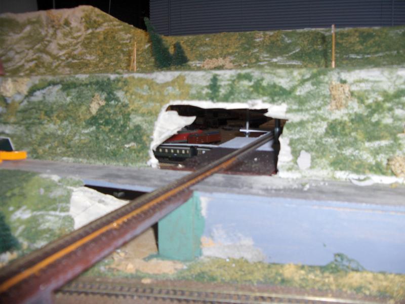

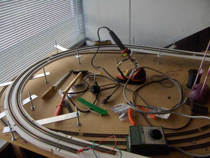

Ik heb besloten om mijn baan gedeeltelijk te verbouwen.
Reden hiervoor is dat niet alle treinen de spiraal omhoog kunnen rijden
Dus het stijgspoor in de spiraal word anders gemaakt tevens krijg in nu meer rijlengte en een groot inhaalspoor erbij.
Dit betekent weer meer blokken en dus meer treinen op de baan
Hieronder een paar foto,s om alles wat duidelijker te maken.
Vanuit de spiraal gaat het spoor nu hierlangs naar de achterkant van de baan.
Achter de baan begint het grote inhaalspoor.
Hier de grote lus voor het raam langs
Achter de achtergrond langs en weer naar de bovenkant van de spiraal.
Groetjes marco

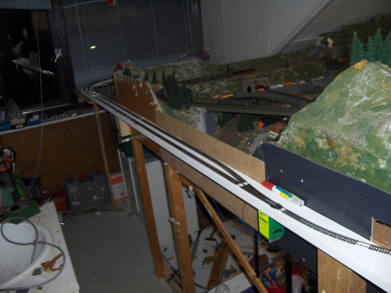

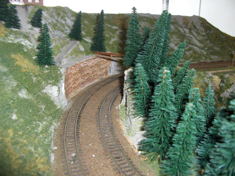

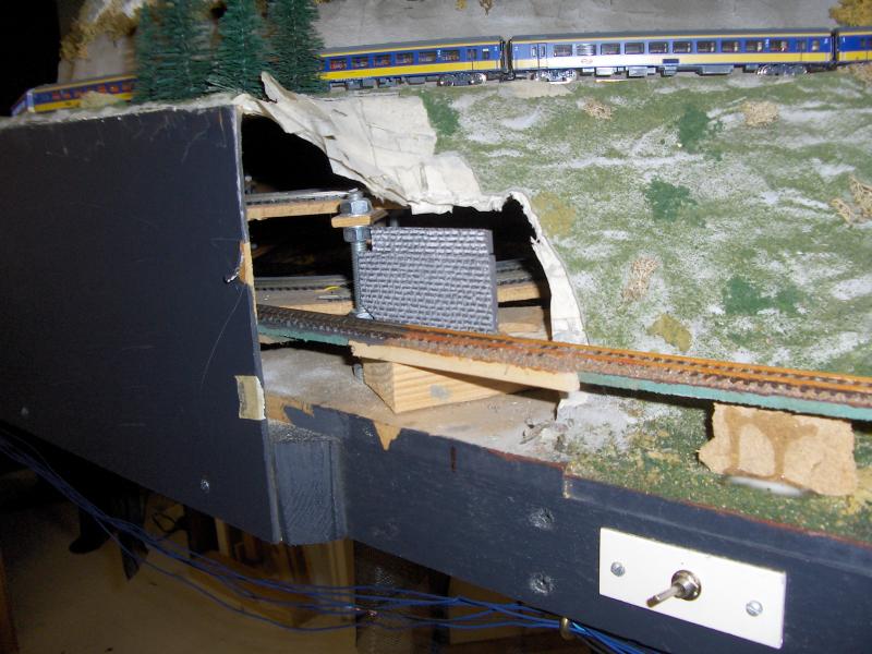

Intussen is de baan aangepast en rijden de treinen weer hun rondes.
Nu is het zaak om het landschap weer in orde te maken op het zichtbare gedeelte van de baan.
Het nieuw spoor aan de "buitenkant" van de baan heeft een groot inhaalspoor het binnenste spoor is voor 2 lange treinen, het buitenste spoor bied plaats aan 4 kortere trein ( max. 3 lange personentreinen )
Bij het kopstation is het inmiddels mogelijk om treinen binnen te halen deze worden door koploper automatisch op de handeregelaar gezet.
Daarna kan ik handmatig rangeren en treinen samen stellen.
Door op de F1 knop te drukken word de treinen weer opgenomen in het bloksysteem op de hoofdbaan.
Groetjes marco

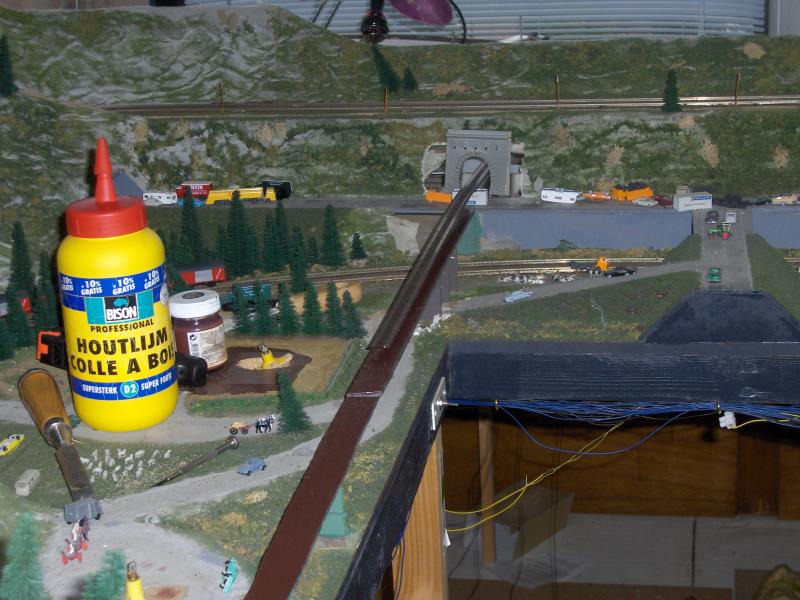

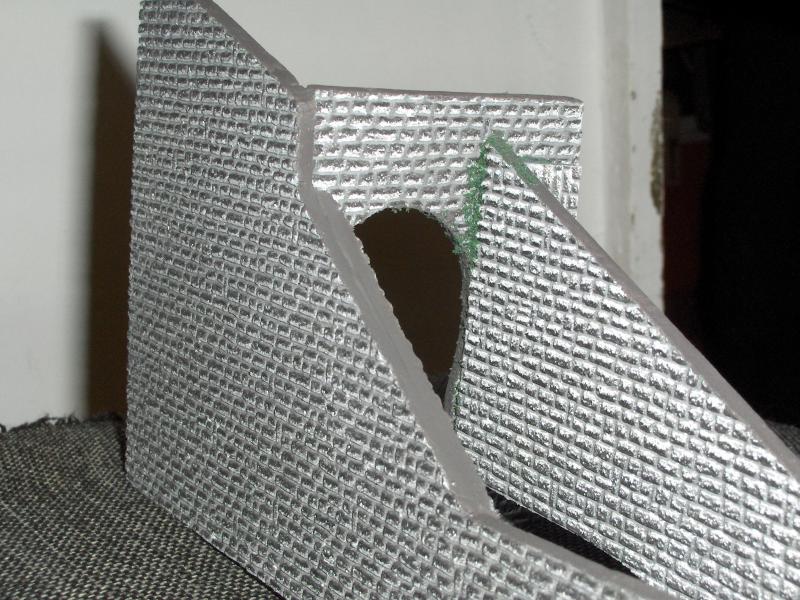

Zo na een lange tijd van stilte weer een update.
Na de "verbouwing" van de baan moet de boel ook weer een beetje opgeleukt worden vooral op het zichtbare gedeelte van de baan.
Op het zichtbare gedeelte is nu een enkelsporig spoor te zien tussen 2 tunnels nou ja die tunnels moeten er nog komen.
Hier komt het spoor uit de spiraal en hier zal een tunnel moeten komen.

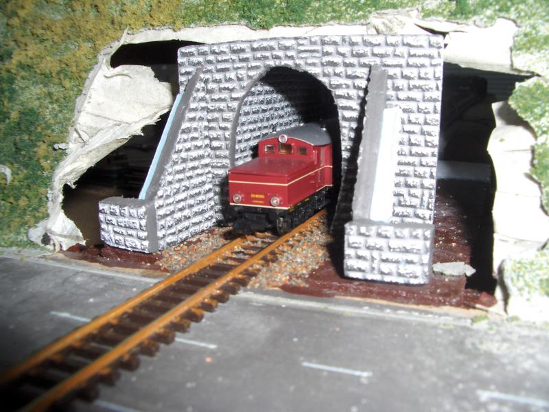

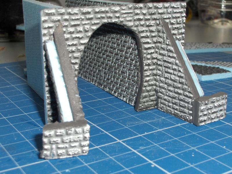

Deze keer heb ik mooie 3D platen van faller gekocht.
Hier aan de rechterkant zal ook een tunnel komen.
Hier heb ik de eerste tunnel inelkaar geprutst
Binnenkort meer groetjes marco
Laatst bewerkt op: 12 December 2008, 00:10:47 door marco

Zo intussen ben ik weer wat verder.

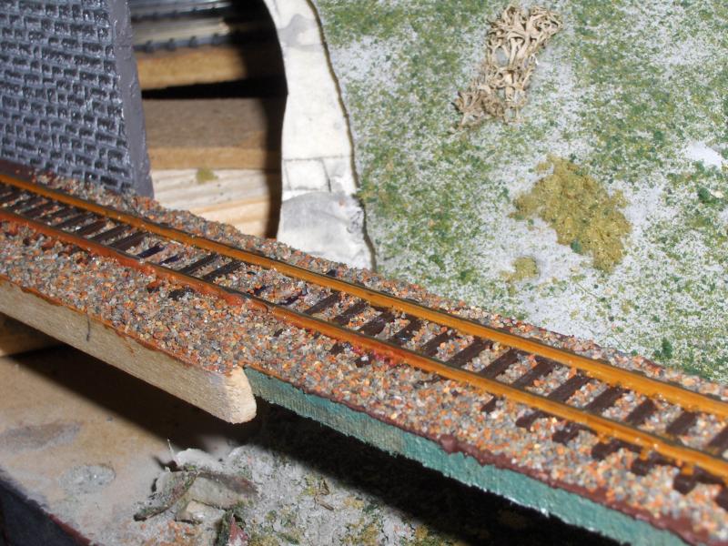

Ook ben ik begonnen met het "roestig" maken van de rails dit heb ik nog nooit eerder gedaan maar het ziet er een stuk echter en dus mooier uit.
Verder ben ik begonnen met het tunnelportaal aan de linker waar het spoor uit de spiraal komt.
Het tunnelportaal aan de rechterkant staat op zijn toekomstige plaats.
Jammer genoeg is er niet genoeg ruimte om een werkende overweg in te bouwen. Misschien dat ik daar in de toekomst zelf nog een werkende overweg maak.Voorlopig komen er eerst alleen waarschuwingslichten.

Hoe heb je dat roestig maken van der rails nu gedaan? En ben je niet bang dat, als je verf gebruikt, er niet overal stroom op de railstaven staat en de loks af en toe haperen of stil gaan staan?
Martin
Dave van der Locht
Berichten: 1064
Re: Mijn N spoor modelbaan
Reactie #38 Gepost op:
15 December 2008, 08:32:29 »
Dat loks hapereren of stil gaan staan na het schilderen kun eenvoudig voorkomen...
Nadat je de zijkanten roestig hebt geschilderd meteen met een doekje en een klein beetje wasbenzine over de railstaven poetsen.
Evt. als dit nog niet het gewenste resultaat geeft er even met een railpoets-blok-gum-dingetje overheen gaan.

Welke verf heb je gebruikt voor het roestig maken van je rails?
Ze zien er veel roestiger uit dan die van mij.
Ron
marco haringa
Berichten: 585
Modulebaan "immergut"
Reactie #40 Gepost op:
15 December 2008, 21:29:02 »
@beusi ik zal het eens proberen maar ik heb maar 1 grote TL op mijn hobbyzolder ik denk dat ik dan veel schaduw op de foto,s krijg.
@martin de rails krijg je gemakelijk weer schoon zoals dave ook al zegt ik doe dat gewoon met het roco poetsblokje.Al klieder je de hele bovenkant van de spoorstaaf vol je hebt het zo weer schoon.
De stroomafname is nog steeds gewoon goed na het verven.
@ ron ik gebruik talens decorfin verf nummer 434 zijdeglans dat is sienna.

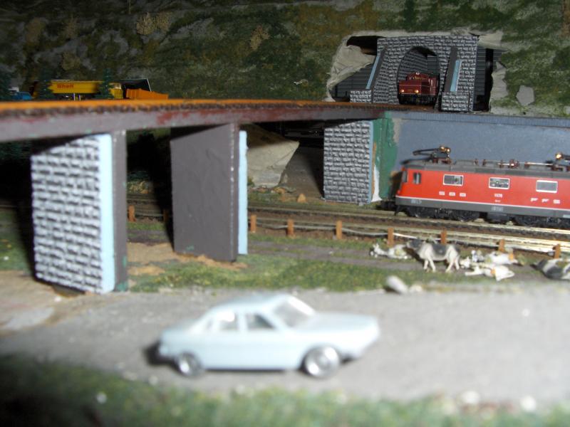

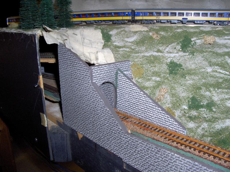

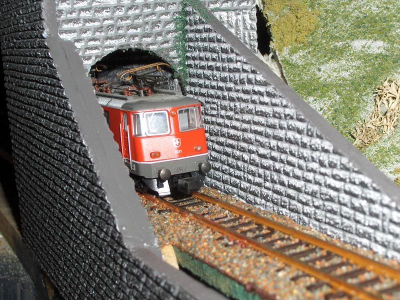

Zo weer een stukje verder.
Beide tunnels worden op hun toekomstige plek gezet.
Eerst de linker tunnel, even kijken of het goed past.
Nog een close up beeld met een lok erbij.
Aan de rechterkant word ook gekeken of het allemaal goed gaat passen.
Het viadukt over de hoofdbaan word intussen ook aan gewerkt.
Let niet op de omgevallen koeien

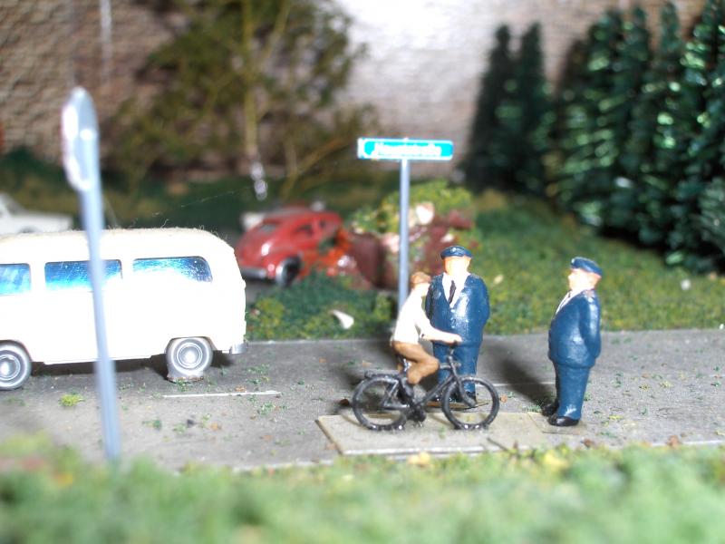

Intussen zitten de terassen vol en hebben de obers het druk.
De politie zit ook niet stil en houden een fietser aan waarom
Ik zie net dat de straten ook wel eens geveegd mogen worden
Groetjes marco

Citaat van: marco op 21 December 2008, 14:58:28
Marco,
Zo te zien is de stroomafnemer naar beneden... Zou het dan nog wel passen met stroomafnemer omhoog (of rij je altijd met de stroomafnemers naar beneden)? Gevoels matig ziet het tunnelportaal er te laag uit zo...
mvg Tinussie.
marco haringa
Berichten: 585
Reactie #43 Gepost op:
21 December 2008, 18:35:31 »
Klopt tinus ik rij altijd met pantografen naar beneden als ik ze omhoog zou zetten dan zou het niet meer passen.
Ik vind zo,n kleine tunnel mooier en bovenleiding ga ik toch iet maken.
Groetjes marco
