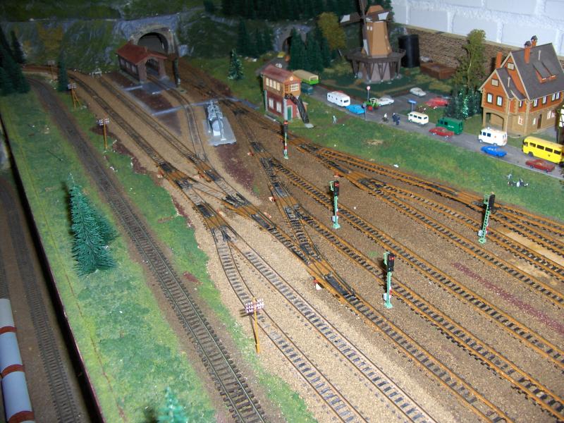

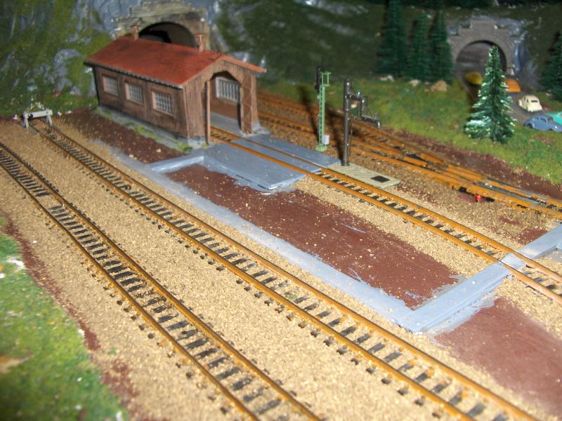

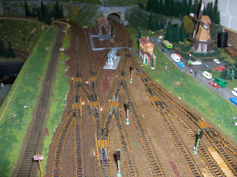

Zo even een kleine update vanuit de sauna op zolder

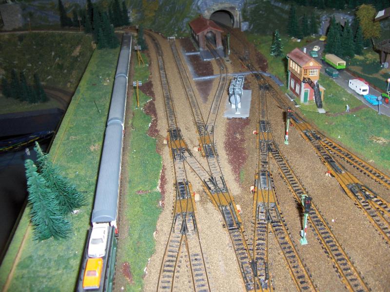

Ik ben intussen verder gegaan met de nieuwe wisselstraat van het kopstation.

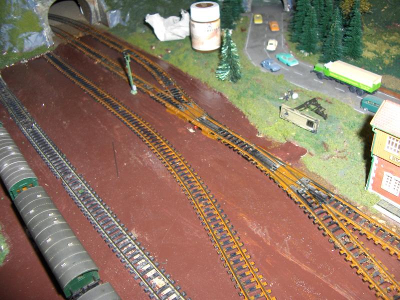

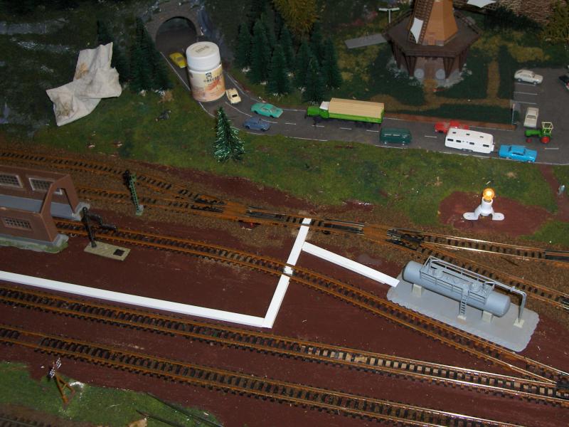

Eerst ben ik begonnen met het laten roesten van de rails.

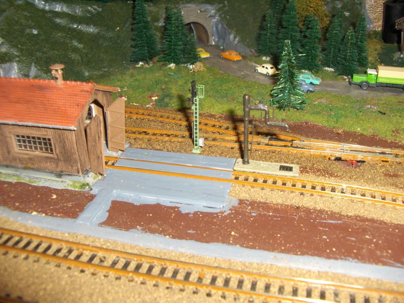

Hieronder ben ik bezig een pad te maken naar de lokloods en de dieseltank.
Het achterste spoor is al voorzien van ballast.
Hier ben ik al verder met het pad en is er al ballast gestrooid ( nog los )

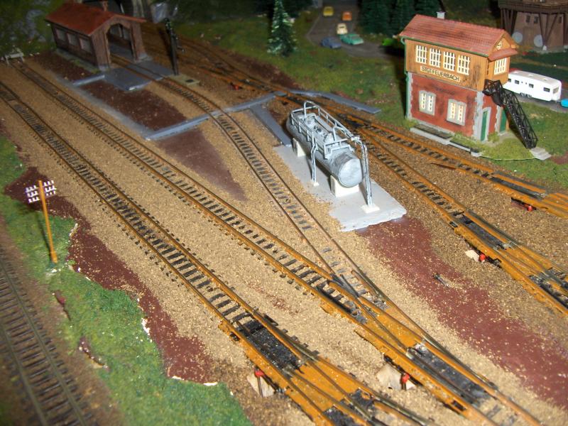

Een foto van iets verder af.De preisertjes kunnen bij de lokloods komen en ook de dieseltank is bereikbaar.In de lokloods heb ik verlichting onder het dak gemaakt.Eigenlijk wil ik de deurtjes electrisch met een servo of zo open en dicht laten gaan, maar omdat er rails onder de loods lopen en de aandrijving onder de tafel zal moeten word dit me te moeilijk.Het zou makkelijker zijn als ik de aandrijving in de loods zou kunnen maken.
Maar hier is weinig ruimte.Iemand ideen?
Een foto wat dichterbij genomen let op de deuren die scheef hangen die hangen nog los in de " scharnieren "
Een overzicht foto duidelijk is te zien welke ballast al gelijmd is en welke nog los ligt.
Nog een keer iets andere hoek.
Hier is de verdunde houtlijm aangebracht en kan de boel drogen.
Ik moet bij de loods nog een kleine kolenbunker maken.
Ik heb al iets inelkaar gelijmd van balsahout ik heb alleen nog een kraantje nodig die kolen in de tenders kan scheppen iemand tips?
Volgende keer meer

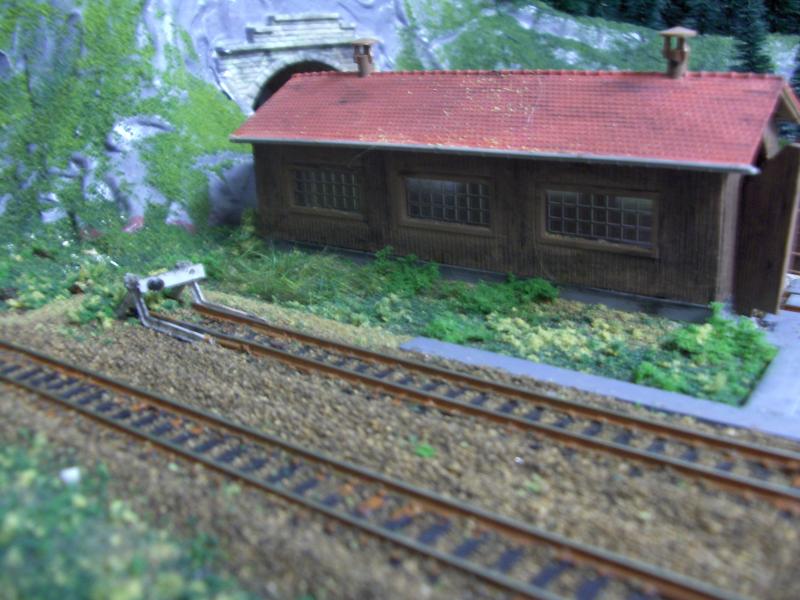

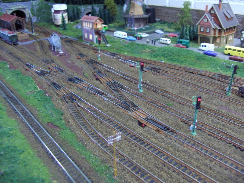

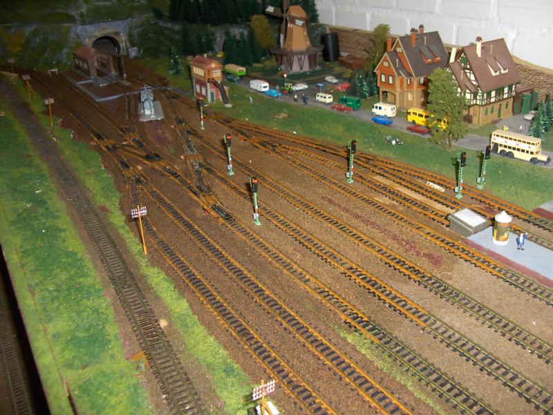

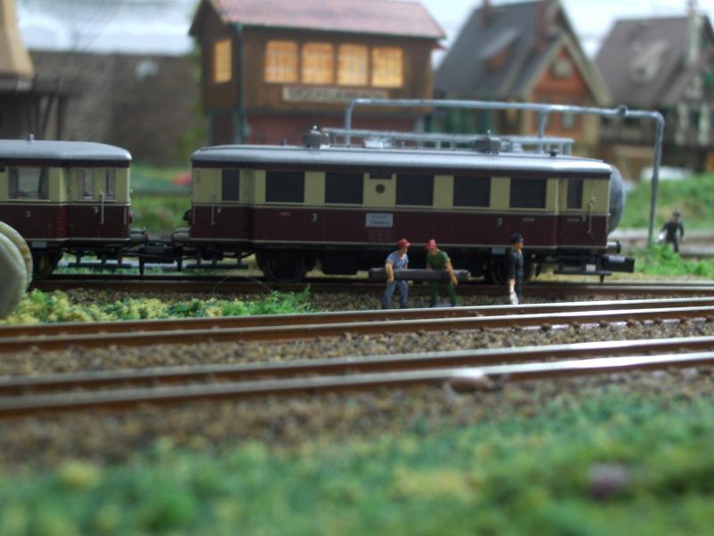

1 tip: maak de roest een stuk donkerder.
Beusi
Berichten: 812
Pindakaas is lekker
Re:Mijn N spoor modelbaan
Reactie #62 Gepost op:
19 August 2009, 21:49:42 »
Ik denk dat die lichte kleur komt door het gebruiken van de flitser. Marco, je moet proberen foto's te maken zonder flits. En zoveel mogelijk bij daglicht. Dan komen de kleuren veel beter tot hun recht.

Frot er ook nog even een paar plukjes onkruid tussen. Wel zo realistisch, en het staat altijd leuk.

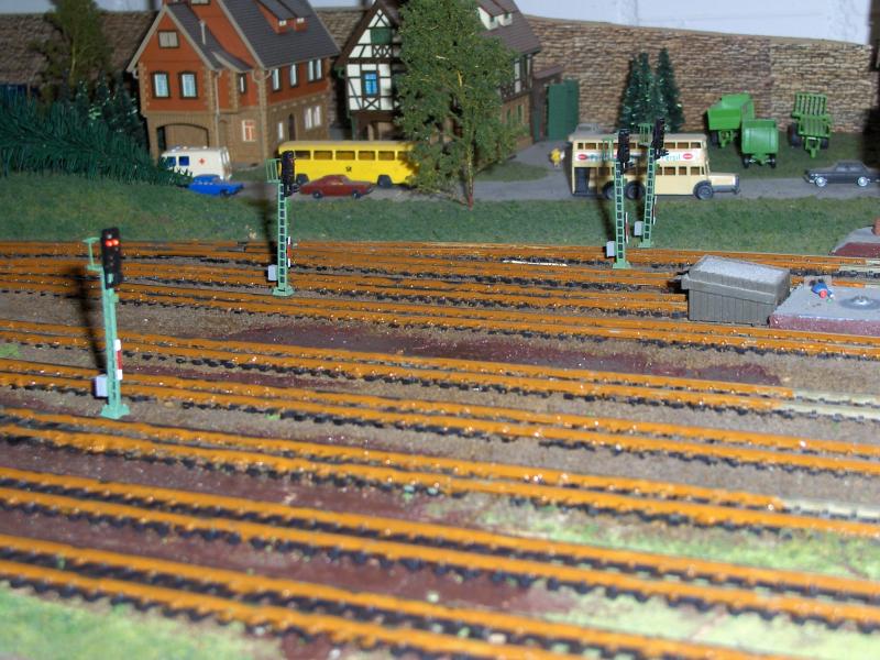

Ja beusi jij hebt al eerder gezegd dat ik foto,s zonder flits moet maken
Ik heb het nu maar es gedaan hieronder het resultaat.
En volgens mij komen de kleuren er inderdaad veel beter uit zo.
Op onderstaande foto is op de achtergrond nog de ongeverfde rails te zien.
Ik denk dat je op deze foto goed kunt zien dat de "roest" de goede kleur heeft.
Dat vind ik teminste wel
En jeroen uiteraard komt er nog onkruid tussen te staan er is nog van alles te doen bij de wisselstraat.

Jup, de kleuren zijn veel beter zo.
Mooie zilvervisjes trouwens!

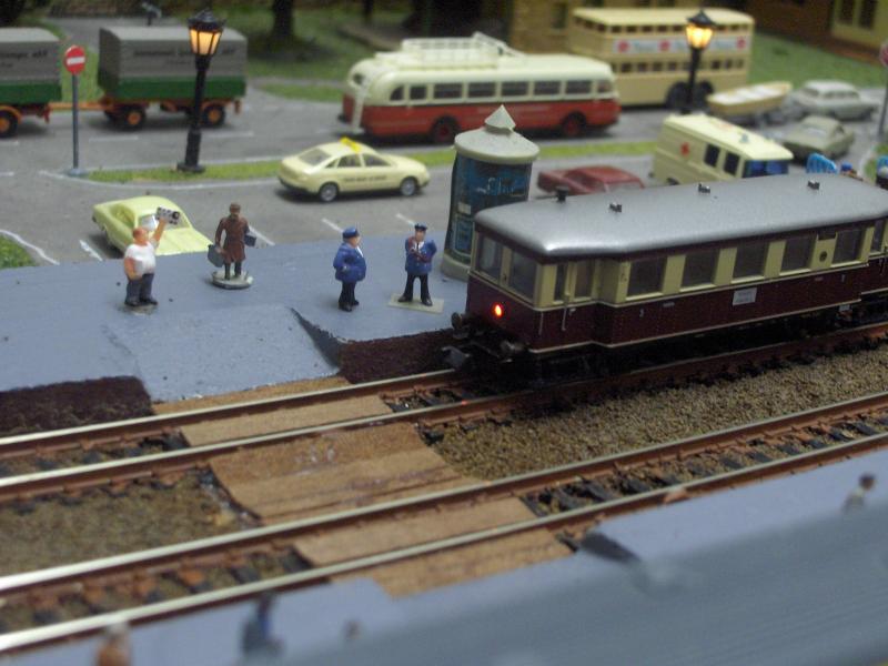

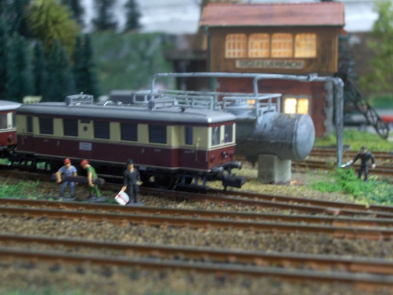

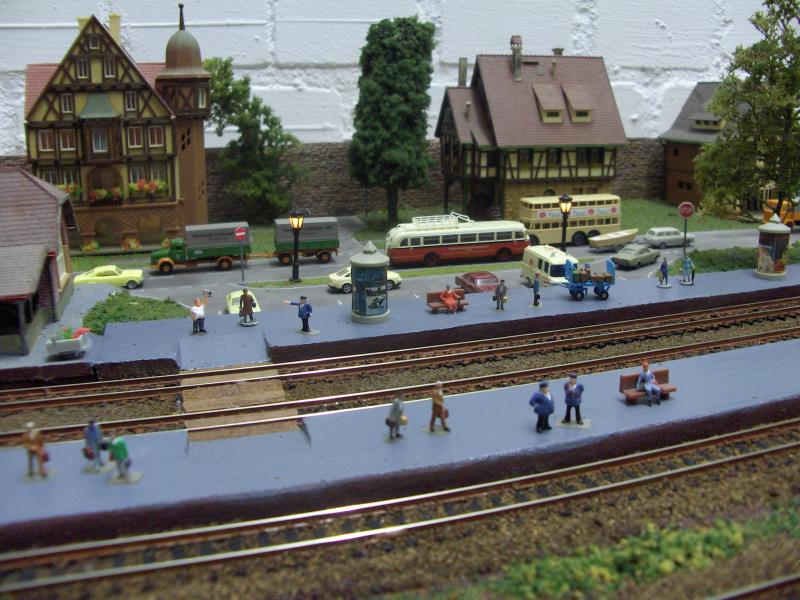

Ik heb een overwegje gemaakt zodat de preiserianen
ook op het middenperron kunnen komen.
Ook heb ik de perrons meteen een keer overgeschilderd.
De vt 135 staat op een opstelspoor.
Maar moet zich gaan opmaken voor een ritje.
Eerst moet er diesel getankt worden.
Vanuit een ander hoek.
Na het tanken word het treinstel naar spoor 1 gereden.
Dan kunnen de reizigers instappen.
De machinist en de conducteur maken een praatje terwijl de reizigers instappen.
Na de rit word het treinstel terug naar het opstelspoor gereden.
Dit is te zien in onderstaand filmpje.
Helaas in youtube kwaliteit
http://www.youtube.com/user/nspoormarco#p/a/u/1/jxboTuiLUTM
Groetjes marco

Mooie plaatjes Marco!
Je hebt wel lef hoor, zo'n onbewaakte overgang op een druk station

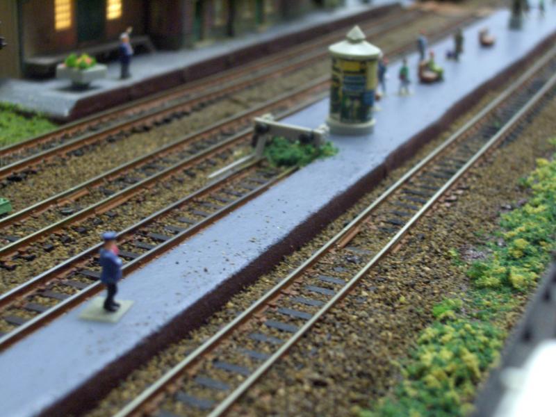

Zo das lang geleden zie ik

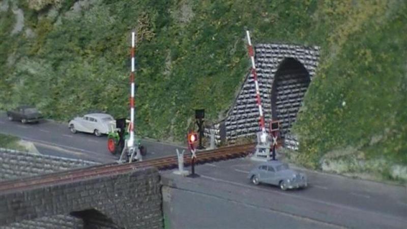

Ik ben bezig geweest om zelf een werkende overweg te maken.
De overwegbomen zijn van busch daar heb ik kleine gaatjes ingeboord hierdoor heb ik dun verenstaaldraad gehaald.Om de spoorbomen soepel te kunnen laten bewegen moet het verenstaal soepel en losjes kunnen bewegen.
De aandrijving word verzorgd door 2 servo,s.Deze worden via een Uhlenbrock servodecoder bediend.De waarschuwingslichten knipperen via de Uhlenbrock 63410 ( uitgebreide wissel, sein decoder)
Hier ben ik nog niet tevreden over om de 1 of andere reden knippert de overweg af en toe een beetje onregelmatig.
Er moeten nog diverse dingetjes worden afgewerkt maar dat komt later nog.
Hieronder nog een link naar een filmpje.
http://www.youtube.com/user/nspoormarco#p/a/u/1/HetYpm4bkp8
En nog een paar andere foto,s
Ik heb inmiddels het stootblok gerepareerd
Ook het perron heb ik verlengd zodat de machinist ook kan in en uitstappen vanaf het kopspoortje.
Hier een foto van de oude situatie, niet echt handig voor de machinist natuurlijk.
Groetjes marco

Dat ziet er leuk uit. Waar heb je het perron van gemaakt?

Ziet er goed uit allemaal. Die overweg is zeker leuk
ook al omdat netjes eerst de knipperlichten al werken voordat de bomen sluiten

Julien het perron is van mdf hout.
