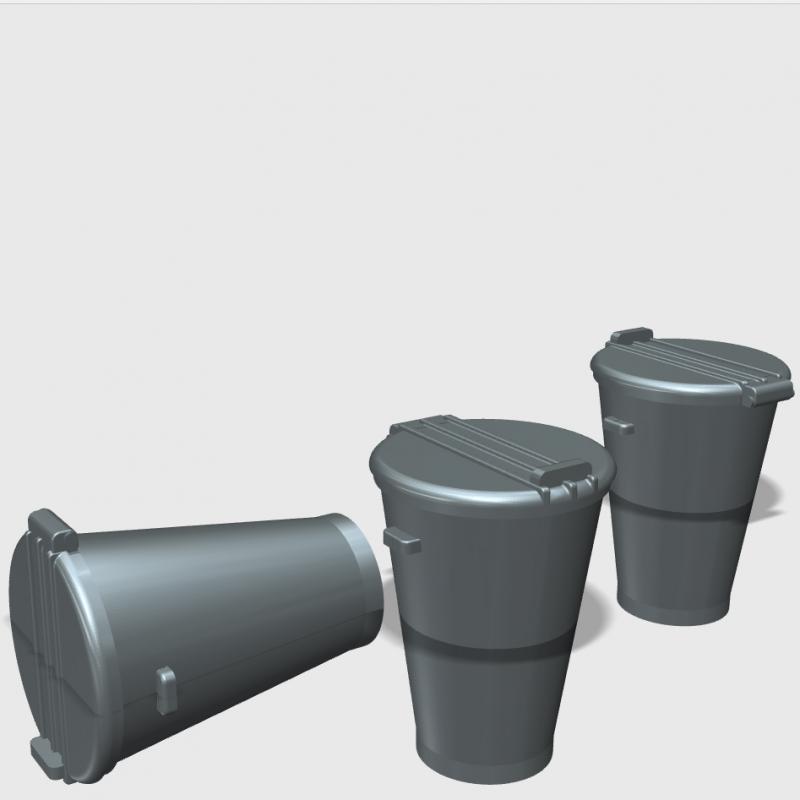

Het volgende projectje, zinken vuilnisemmers:
(let niet op de schaduwranden, die zitten op een rare plaats)
met vriendelijke groet,
Jan
  • Onshape Gebruikersgroep
  • Berichten: 6646
Re: Stukskes Brabant
« Reactie #64 Gepost op: 15 December 2015, 20:55:46 »
Ha Jan,
Wij hebben er twee van in onze tuin staan.  :)
Ik mis alleen nog de draagbeugels. Verder zijn ze heel goed getroffen.
Grzz, Hans

Hans,
als ik me aan de richtlijnen van Shapeways zou houden komt de beugel op een minimale dikte van 0,6 mm. De emmer heeft op zijn breedste punt een diameter van ongeveer 6 mm, dus dan zou de beugel ver buiten proporties worden. Maak ik liever een kleine opening in de handvatten waar een dun (koper)draadje in kan worden gelijmd.

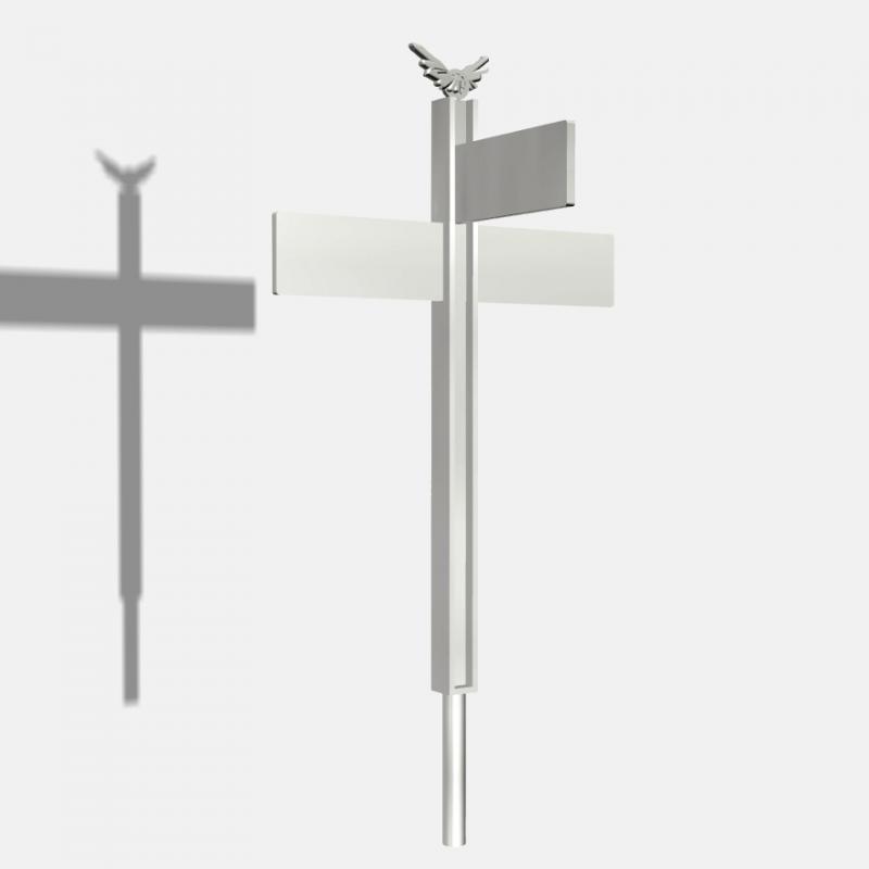

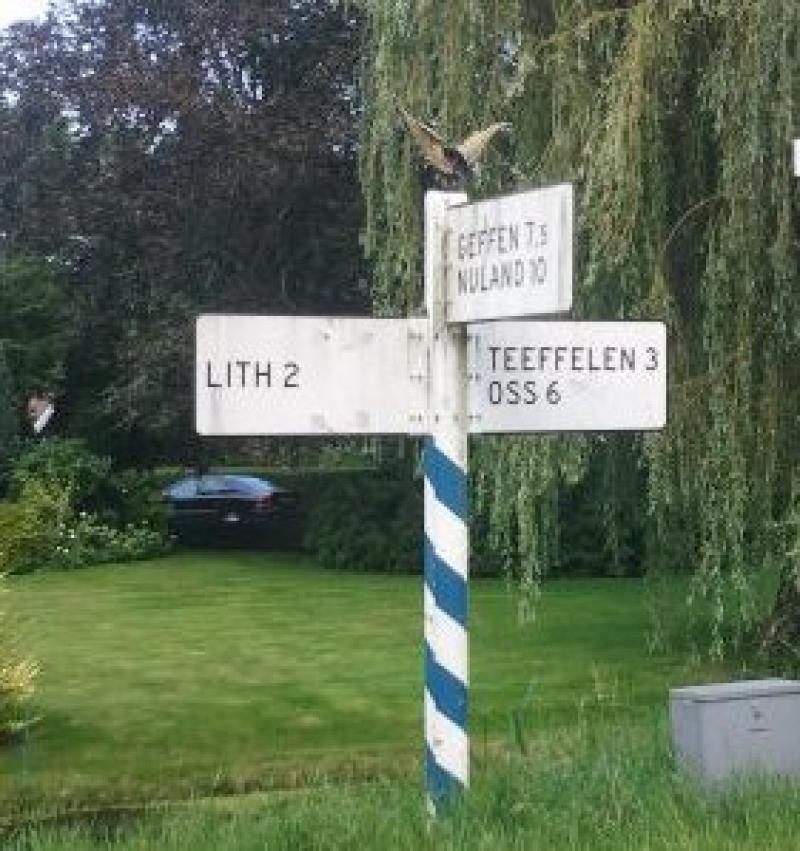

Op het terrein van het museum "De Bevrijdende Vleugels" staat zo'n ANWB wegwijzer.
Ik vraag bezoekers altijd of ze weten waar deze heeft gestaan.
Niet zelden weten kinderen de oplossing sneller dan de volwassen bezoekers.  :)
Grzz, Hans

Je kunt ook een adertje van een electriciteitssnoer gebruiken voor de beugel van de afvalbak.
De afvalbak geeft mij een erg conische indruk, maar ik heb waarschijnlijk de verkeerde 1:1-bak voor ogen.

het is id vaak lastig voor mensen om zich "tegengesteld" te oriënteren, dat gaat tegen de mindset in. Mijn voorbeeld stond ergens anders:
De foto was met de telefoon gemaakt en wat te ver uitvergroot, dus wat veel pixelvorming..
@Bas
het model wat jij laat zien is idd een ander model dan degene die mij voor ogen staat, maar ondanks dat twijfel ik zelf ook eraan of hij niet te conisch is uitgevallen. Dat is ook een reden om e.e.a. hier te plaatsen, reacties kunnen handig zijn en waar nodig kan het dan nog aangepast worden.

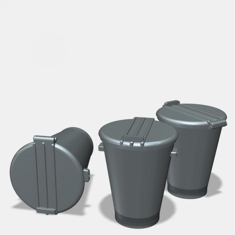

« Reactie #69 Gepost op: 16 December 2015, 11:58:52 »
De verhoudingen nog wat aangepast en gaatjes ingetekend voor de beugel. Beter zo, lijkt me
Jan
Jan, naar mijn mening lopen de bakken naar onderen toe toch nog iets te taps (zeg je dat eigenlijk wel van
een naar beneden gericht object? ).
In mijn omgeving hadden we ook de bakken zoals Basilicum die laat zien.
Misschien toch nog iets aanpassen?

Bij de EMV blijken er ook verschillende te staan.
Ook van die exemplaren is de bodenzijde wat breder.

« Reactie #74 Gepost op: 16 December 2015, 20:17:03 »
googelen op "vuilnisemmer, zink" levert een enorme hoeveelheid vormvarianten op. De trechtervorm (is een omgekeerde cone een trechter?) komt daar ook in meerdere varianten in voor. Ik heb de schuinte nog eens een klein beetje aangepast, maar daarmee voldoet de vorm ook aardig aan mijn herinneringen. Die dingen gingen niet voor niets erg makkelijk om als ze een beetje ongelijk werden weggezet. Het zwaartepunt lag veel te hoog....
