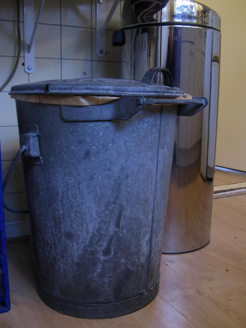

Mijn oude vuilnisbak (wordt  nu in de keuken gebruikt voor het plastic afval) heeft een doorsnede boven van 35cm. onder 28 cm en de hoogte zonder deksel is 45 cm. De deksel heeft een doorsnede van 36,5cm.. Ik zal proberen er nog een plaatje van te schieten.

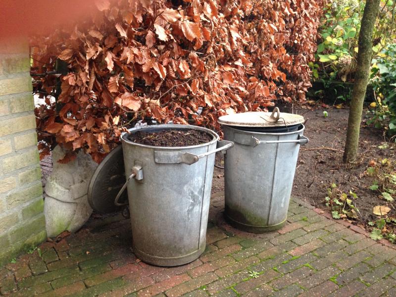

@Jan,
Hier staan twee oude "vullesbakken" van de gemeente Eindhoven in onze tuin.
Zonder bodem... Die hebben de tand des tijds niet overleefd.

Zelfde soort, alleen dan met bodem:

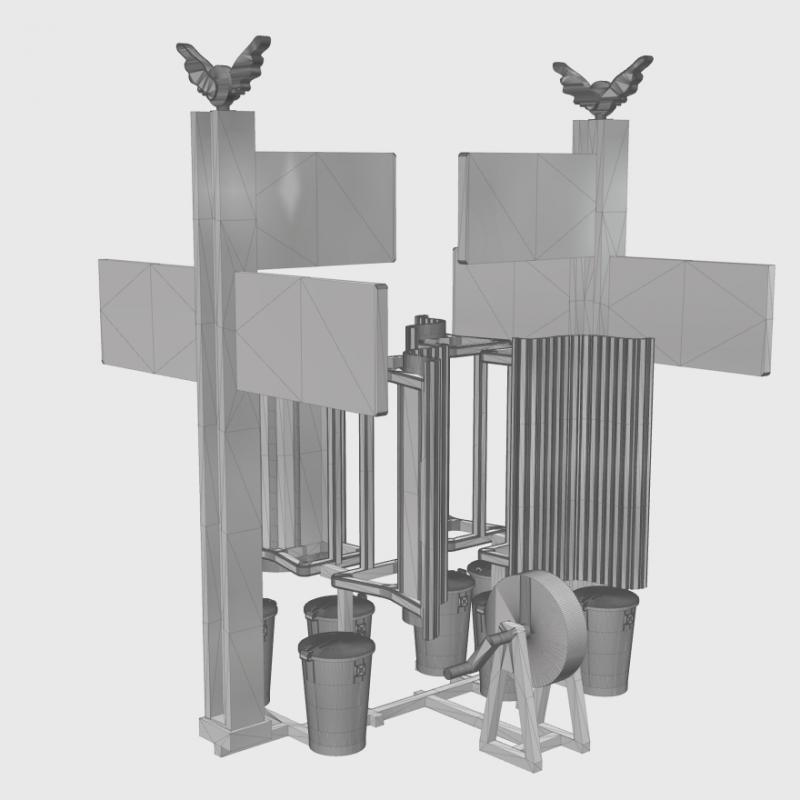

Hee, nooit gedacht dat ik ooit Berkel-Enschot als basis voor een model zou gaan zien hier. Ben daar zelf opgegroeid, dus erg leuk om te zien.
Die vleugel van je ANWB wegwijzer is veel te gedetailleerd voor een 3D print. Voor zulke onderdelen is het beter het te laten etsen of wat abstracter te tekenen voor de stevigheid. Ik zou er zeker geen gaten in maken, die er nu in lijken te zitten.

@ Sven,
dank voor je reactie. Ik realiseer me dat ik bij de tekening van de wegwijzer de kritische grenzen opzoek en er misschien wel overheen ga. Ik heb in mijn leven aardig wat keren dingen gedaan (laten maken) die volgens de dan geldende richtlijnen niet konden. Een aantal keren ging dat idd mis, maar door de foutproductie te bekijken kan ik daar wel van leren waar ik de grens dan moet trekken. Het kan een keer betekenen dat ik een model weg moet gooien, maar dat is dan letterlijk leergeld. Als ik de grenzen niet op zoek en veilig te werk ga, zal ik de maximale mogelijkheden ook nooit vinden. In dit geval hou ik me bij het design naar beste weten aan de richtlijnen die Shapeways aan laat houden en dat soort richtlijnen zijn doorgaans "met een veilige marge" opgesteld. Ik ga het ervaren (eigenwijs is ook een vorm van wijs  ;))

« Reactie #80 Gepost op: 23 December 2015, 13:10:40 »
Tussen allerlei klusjes die bij de feestdagen horen ("kun jij mijn gebroken beeldje uit de kerstgroep repareren?" waarbij gebroken ook meteen wil zeggen dat er flinke stukken weg zijn  ;)) druk bezig geweest met het 3D tekenwerk. Steeds als ik dacht weer een deel onder de knie te hebben volgde weer een nieuw probleempje en kon ik (deels) opnieuw beginnen. Inmiddels een proefopdracht om te printen aangemaakt, met daarin de ANWB wegwijzers, vuilnisbakken, tuinbankjes en een slijpsteen, zoals die bij het pand Molenstraat 15 stond. Nu nog even wachten op een mooie eindejaarsaanbieding van Shapeways en dan kan de bestelknop worden ingedrukt. Ik ben benieuwd wat het gaat worden.

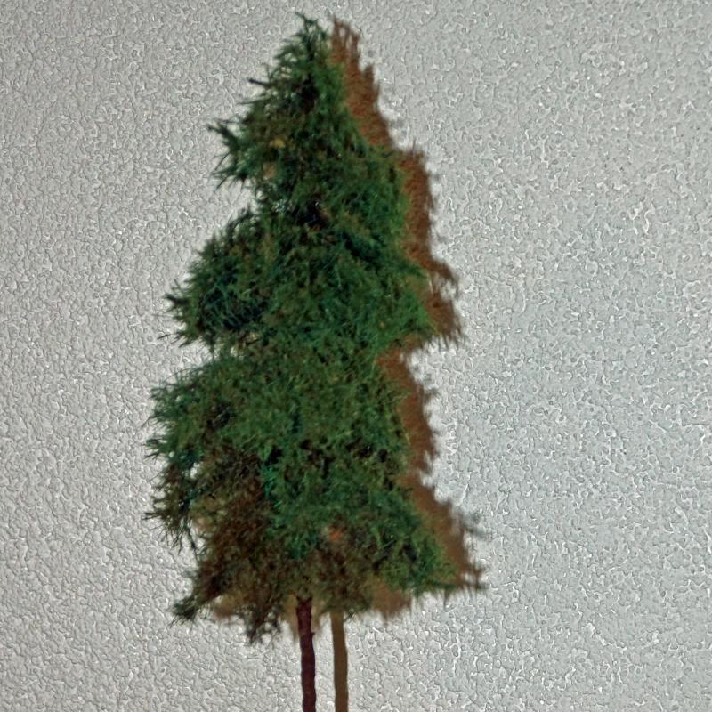

« Reactie #89 Gepost op: 21 February 2016, 20:32:57 »
Vandaag voor het eerst een poging gedaan om een spar in model na te maken. Draadframe, 12 mm vezels en daarna afgestrooid met 2 mm vezels in donkergroen en wat bruine turf van woodland scenics
