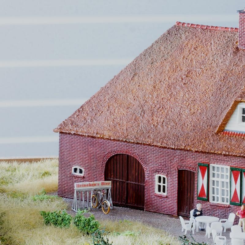

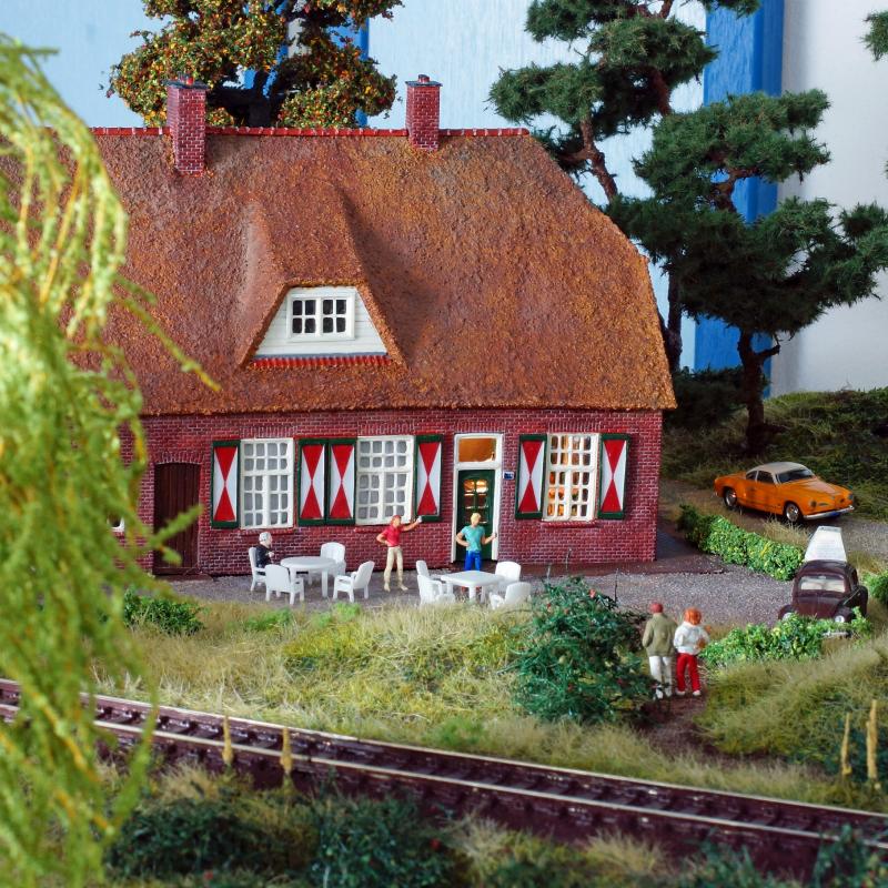

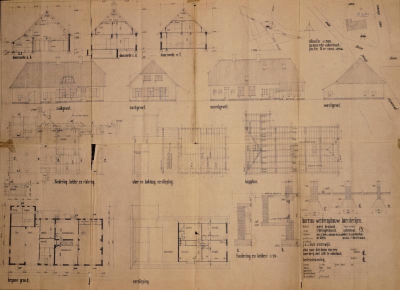

Nadat ik de kapel, het huis Molenstraat 15 en het groengebeuren een heel eind klaar had moest ik me afvragen wat ik in de hoek linksachter wilde maken. Het kwartje viel snel. Dina van Gompel-de Bresser kwam uit een groot gezin. Haar zus, Marie Klijn-de Bresser, had samen met haar man een boerderijtje annex herberg in Biezenmortel, aan de rand van de Loonse en Drunense Duinen. Hoe logisch was het om het "verhaal" door te zetten en ook dit gebouw in model na te bouwen. Als kind was ik er wel eens geweest en had ik wat vage indrukken in mijn geheugen gevonden. Verder is het internet natuurlijk ideaal, een paar bruikbare foto's waren snel gevonden. Maar toen ontstond het probleem: Ik had wel voldoende info over de voorkant, maar van de andere gevels was geen informatie te vinden. Dus heb ik contact gezocht met "Herberg de Rustende Jager". Ze vonden de gedachte dat het pand in model zou ontstaan leuken, gingen op zoek in hun fotoarchief, maar ook daarin alleen foto's van de voorkant. Gelukkig hadden ze de bouwtekeningen uit die tijd nog wel en dat gaf leuke details prijs. Zoals het detail dat vrouwen in die tijd vanuit de herberg het toilet in konden, maar mannen nog achterom moesten om van het toilet gebruik te maken. De indeling van het boerderijdeel met speciaal aanbouwtje voor biggen en zeugen. Daarnaast had ik nu de kans om na te vragen welke vergunning ze in die tijd hadden (A-zwak alcoholisch) want dat was bepalend voor het betreffende verplichte bordje bij de deur
met vriendelijke groet,
Jan

De Rustende Jager bestaat nog steeds en is in de loop der jaren regelmatig verbouwd en uitgebreid, maar het oorspronkelijke gebouw met veel details is nog altijd herkenbaar in de kern van het geheel
Jan

Ontzettend fraai Jan!

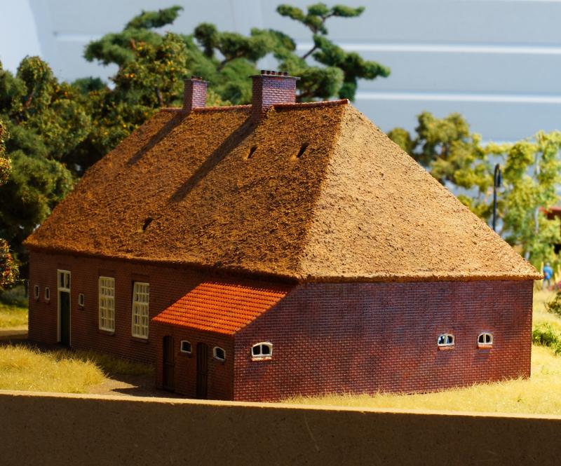

Hoe heb je die rietbedekking op De Rustende Jager gemaakt?

De rieten kap van de Rustende Jager is gemaakt door eerst een gladde laag styreen van 0,5 mm over de spanten te plakken. Daar zaten nog wel wat kieren in, maar dat maakt niet uit omdat er nog flink wat lagen overheen komen. Vervolgens smeer ik het dak deels in met onverdunde houtlijm en leg daar afgescheurde stukjes keukenrol in, lekker rafelig, zodat er geen harde overgangen ontstaan. Zo plak ik daar meerdere lagen papier overheen, gewoon nat in nat werkend, en na droging is een harde kap uit een geheel ontstaan. Eventueel nog wat bijwerken, randjes wegsnijden of recht maken, hier of daar voorzichtig vijlen of schuren. Daarna de hele kap weer insmeren met een laag hout lijm en bestrooien met fijn gezeefd zaagsel. Na droging als basiskleur een laag honingkleurige verf aanbrengen en op kleur gebracht met een techniek die ik omschrijf als "nat poederen". Ik schuur wat poeder van een aantal kleuren pastelkrijt en breng dat, al mengend in het werk, aan met matte acrylvernis. Hierdoor is het poeder meteen gefixeerd. Net zo lang doorgaan tot je het beeld bereikt wat naar je zin is.
Jan

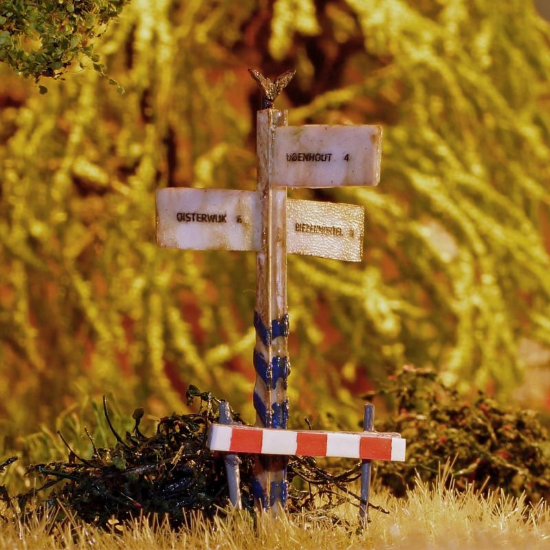

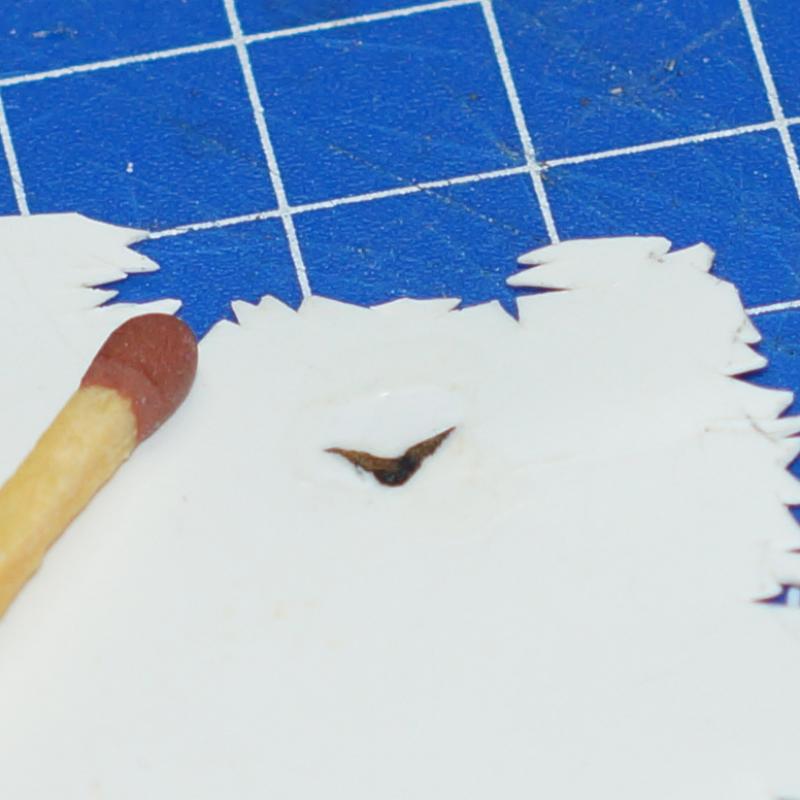

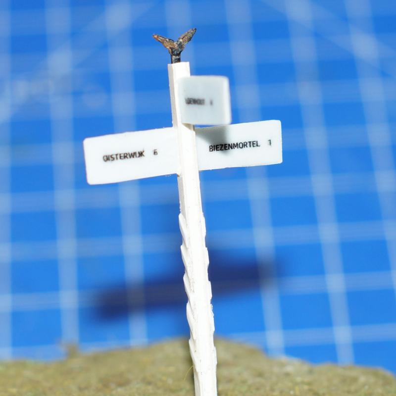

Inmiddels ben ik moed aan het verzamelen om aan de ANWB wegwijzer te beginnen. Lettertypen gezocht die enigszins in de buurt komen van het lettertype dat de ANWB gebruikte, bruikbaar plaatje gezocht van het Hermeswiel en op schaalgrootte afgedrukt.....slik....
Jan

vandaag een aantal keren voorzichtig aan de knutsel geweest. De grove vorm zit er aardig in. Voorlopig ben ik er tevreden mee
Jan

en tenslotte geverfd en mooi vuil gemaakt....
Jan

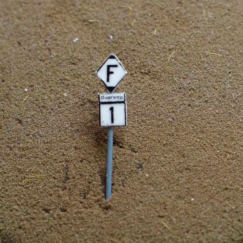

Er is sprake van een onbewaakte spoorwegovergang dus zal er door de machinist een waarschuwingssignaal gegeven moeten worden....
de eerste poging tot een "F" bord
Jan

Hele mooie details! Die wegwijzer staat precies bij 'Quatre Bras' volgens mij
JvB
...en dan denk ik aan Brabant....
Berichten: 170
de sfeer van de jaren 60 in H0
Re: Stukskes Brabant
Reactie #43 Gepost op:
29 November 2015, 23:19:01 »
Quatre Bras, tja, het zou best eens kunnen dat de afstanden dan ook aardig kloppen. Om eerlijk te zijn heb ik de afstanden vanaf Berkel opgezocht en vervolgens, om de schaalgrootte niet al te veel geweld aan te doen, de afstand tot Biezenmortel gereduceerd tot 1 km.
Overigens, Quatre Bras, bijzonder dat de naam in de volksmond door leeft terwijl het restaurant allang verleden tijd is
Jan
