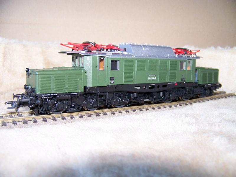

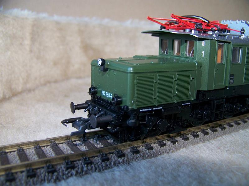

Beste mensen,
De BR194 van Roco (modelnummer 63502) op de foto's heeft geen echt topsein. Het "lantaarntje" is een los insteekbaar plastic ding dat geen licht geeft. Zie de foto's.
Is het mogelijk om dat neplantaarntje te vervangen door eentje dat wel licht geeft, bijv. met led?
Zo ja, waar kan ik dat dan kopen?
Henk

Lamp uithollen met een boortje of freesje in de dremel. smd 0402 ledje er in met twee draadjes en een 4k7 weerstandje er tussen aansluiten op de frontlichten. Daarna de koplamp opvullen met Kristal Klear. Zie mijn

Dank je voor dit advies, maar ik vind dit nogal wat.
Bestaat er ook iets kant-en-klaars?
Past zo'n ledje wel? Het lantaarntje is nog geen 2 mm binnenwerks in doorsnede.
En hoe moet het met de draadjes? Het lantaarntje zit precies pas in de kap van de lok geklikt.
Ik ben bang om iets te verknoeien.
Henk

ja, dat past. Die ledjes zijn echt bizar klein.
Zoals Henk het beschrijft is inderdaad de manier om het te doen. Het is niet moeilijk, maar eigenlijk ook geen beginnersproject. Het belangrijkste is het goede gereedschap, een handboorhouder en kleine boortjes zoals 0,5 en 0,8 mm. Die zijn wel essentieel. En een boor van ca. 2 mm. om de lamp mee uit te hollen (welke het precies moet zijn moet je aan de lamp opmeten, dus een schuifmaat is ook wel handig). En een beetje een vaste hand.
En dan gewoon langzaam en netjes werken. Eerst het lamplichaam uithollen. Lamp van de loc afhalen en in het midden een markering maken met een centerpunt (of desnoods een spijker); beginnen met een 0,5 of 0,8 boortje, dan opboren tot ca. 2 mm. Niet te ver doorboren natuurlijk. Dan een gaatje 0,5 mm onderin of achterin het lamplichaam boren waar het draadje doorheen kan, led erin zetten met Kristal Klear en laten drogen. Pas wanneer dat helemaal naar wens is, aan de loc zelf komen. Zoek een onopvallende plek zo dicht mogelijk bij de lamphouder waar je de lockast in wil gaan. Daar een markering met de centerpunt maken, en voorzichtig met 0,5 doorboren. Daar de draad ook doorheen en dan binnenin aansluiten zoals beschreven.
Als je nog niet weet of je dit kan, probeer je alle handelingen eerst uit op een proefstukje plastic, bv. een restje van een huisjesbouwdoos.
