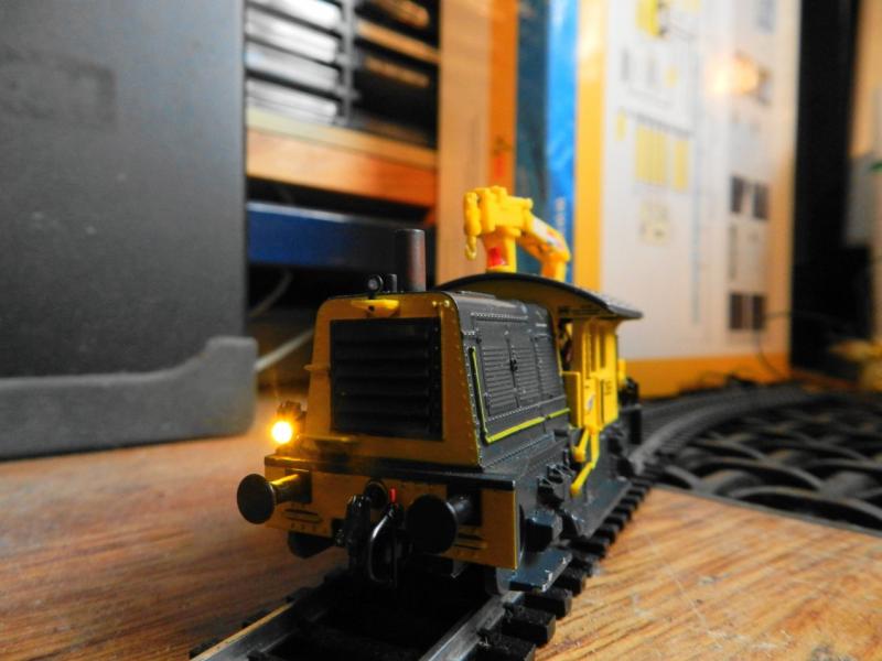

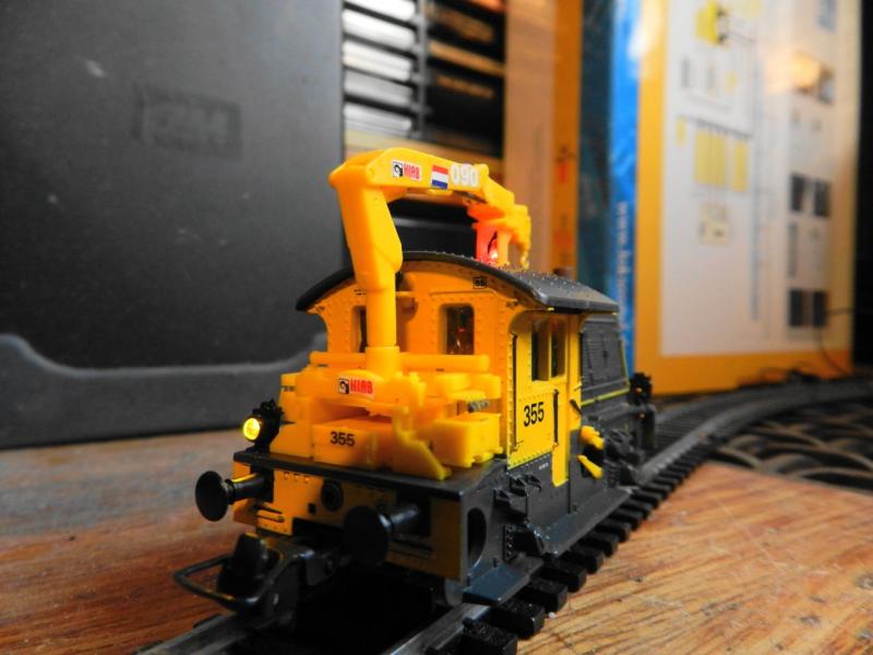

En dan hier het resultaat van de kleine pimp en ombouw actie van mijn kraansik 355.
Voor en achter lantaarn uit geboord en voorzien van smd led, zwaailicht met smd led en uitlaat en kraanbedieningshandels gepimpt.

@Bert:Ja, de lopi v4 micro is nog iets kleiner dan de lopi v3 micro en zit onder de huif, voor de motor. De lantaarns zijn van achteren open gefreesd met een dremel en voorzien van 0603 smd leds met lakdraad. Daarna een druppel Kristal Klear er opn en weer zwart geverfd. Door het dak is een gaatje geboord waardoor een klein stukje licht geleider steekt. Het rode zwaailicht is iets uit geboord en op de geleider gelijmd met KK. De rode smd led zit onder het dak tegen de licht geleider geplakt met KK. Daarna is de led zwart geverfd.
