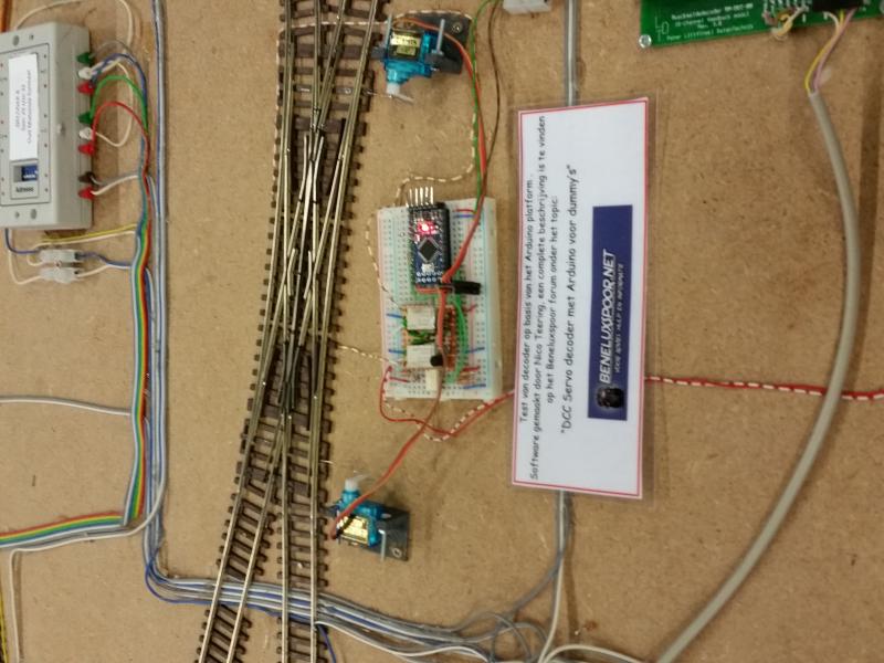

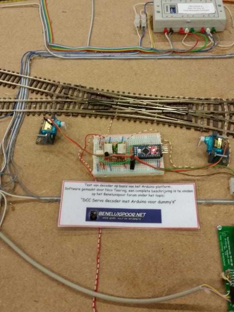

Zoals Nico al aankondigde gisteren in houten geweest, hierbij een kleine review van mijn bevindingen.
In afwijking van de Arduino UNO heb ik gebruik gemaakt van een Pro mini, hier had ik er een paar van liggen en de UNO was even in gebruik voor ander project. Ik heb geen gebruik gemaakt van de installatie zoals Nico had voorgesteld mede omdat ik al ruime ervaring met Arduino heb en de IDE al op de computer had staan.
Reden waarom ik gekozen had voor de servo decoder is simple, geen tijd om zelf iets te schrijven en altijd leuk om iets van andere uit te proberen.
Na het uploaden van de software putty gestart, en jawel verbinding.
De pro mini op een breadboard geplaatst en de optocoupler er op aangesloten.
Twee servo's erop en spelen maar!!!!!
Met behulp van de handleiding is het afstellen en configureren een fluitje van een cent.
Omdat ik nog een paar relais had liggen heb ik voor een oplossing met sturen dmv transistor gekozen, en dit even op een stukje gaatjes print gemonteerd omdat er bijna geen plek meer was op het breadbordje.
Na alles op de baan geplaatst te hebben wissels afgesteld, en testen.
Heeft de hele dag probleemloos gefunctioneerd!!!!
Nico heeft zelf de opstelling zien werken en ik vond het leuk om kennis te maken!
Prima werk Nico, als ik van de week even tijd vindt zal ik eens kijken naar de complete installatie, kan ik een nog beter beeld geven van dit geweldige stukje werk!!
Hier nog een plaatje van de decoder, krijg hem helaas niet rechtop, maar gaat om een idee
mvgr Peter
