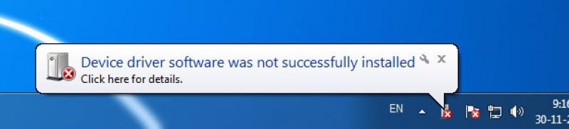

Driver probleem  ???
Ik heb nog eens een testje gedaan met de drivers op een schone virtuele Windows 7 pro machine.
Daarom eerst maar eens de originele Arduino installatie uitgevoerd inclusief drivers.
Tijdens die installatie wordt dpinst uitgevoerd en de Arduino drivers geïnstalleerd.

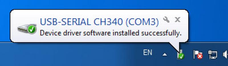

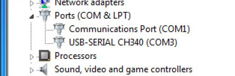

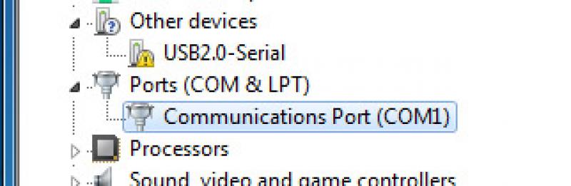

Na inpluggen van een Chinese Arduino gebeurt het volgende:

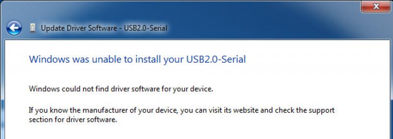

Vervolgens volgens het recept van meneer Arduino (zie hiervoor) voor 'foute' USB 2.0 Serial de drivers proberen te updaten:
Vervolgens maar eens dpinst gestart voor de CH340 drivers en opnieuw de kabel erin gestoken:
Omdat ik geen echte Arduino heb kan ik daarmee niet testen.
Echter gezien de ervaringen van Jan vermoed ik dat het resultaat net andersom is.
Voorlopige conclusie:
Een Chinese Arduino werkt alleen goed op de CH340 drivers
Een Italiaanse Arduino werkt alleen goed op de originele drivers.
Kan iemand dat bevestigen ???
Als dat inderdaad zo is kan er in in mijn MSI-package het beste een vraag gesteld worden welke Arduino je hebt.
Nico
