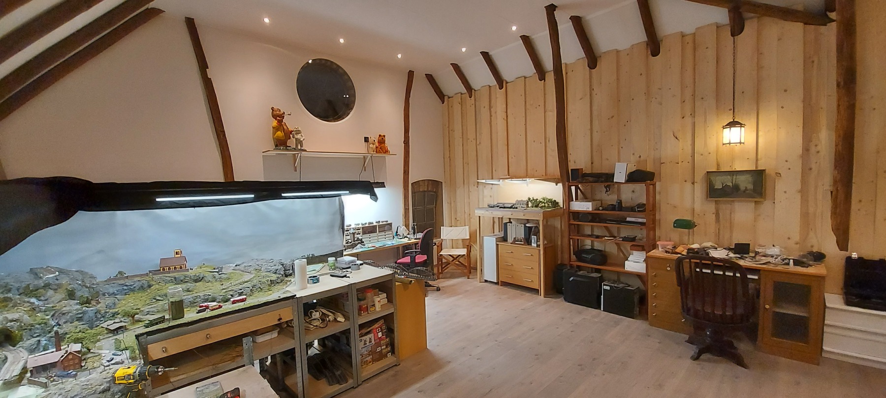

Na bijna 4 jaar niets geplaatst te hebben eindelijk weer aan het bouwen. Ik heb de afgelopen jaren eigenhandig mijn gehele zolder verbouwd en had geen ruimte meer voor mijn modelbanen en geen tijd meer voor modelbouw. Naast het verbouwen moest er ook nog gewerkt worden tenslotte. In de opslag dus met station Haaksbergen en mijn duitse baan (draadje elders ooit eens in dit forum geplaatst) grotendeels afgebroken. Alleen de berg is nog over. Maar de man-cave is klaar en dus tijd om de hobby weer serieus op te pakken. Ik ga verder met het GOLS station Haaksbergen in dit draadje en staart tzt een nieuw draadje voor mijn duitse baan.
Mijn modelbouwzolder  :D

Wat een mooie zolder zeg!

Fraaie hobby ruimte heb je  8)
Dat duitse baantje waar je het over hebt,waar gaat die komen in die nieuwe hobby ruimte ?

De Duitse baan staat op de onderste foto linksvoor. Deze wordt uitgebreid naar een u-vorm toe, zal er later foto's van plaatsen in een nieuw topic. De GOLS baan staat rechtsachter tegen de zijwand, voor nu 1 module groot en wordt tzt uitgebreid met nog twee modules (lange termijn planning  ;D).
