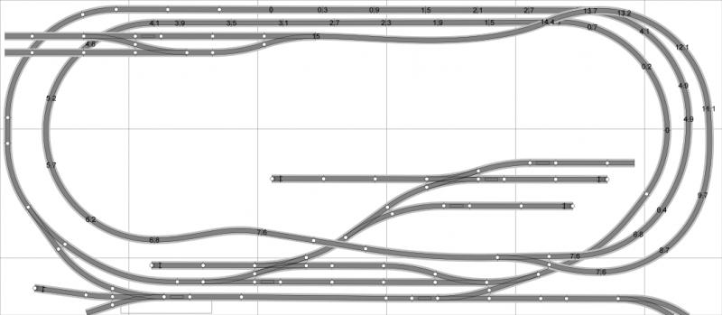

Ziet er wel mooi uit. Heb je ook een overzicht van het gebruikte baanplan?
De foto's geven wel een beeld, maar of ik het totaaloverzicht helemaal volledig heb op basis hiervan weet ik niet zeker.

Het is een plan wat ik in januari tegen kwam in de Modelrailroader en al 70 jaar oud is. Ik heb het wat aangepast en velen zullen het wel herkennen...
Ik heb alleen de hoogtes erin gezet. De stijgingspercentages zijn 2% en 3% voor de hellingen in het ovaal en 4% voor het aftakkende spoor naar Kornberg.
Kornberg moeten we denken als een gehucht wat linksboven op de kaart ligt en het plaatsje Eitdorf ligt vooraan. In het midden ligt een mithrilmijntje, daar komt nog een veldspoor te liggen dat de mijn inloopt.
Het wissel rechts onderaan sluit aan op een toekomstig fiddle yard (40 x 122 cm) en het aftakkende spoor van de driewegwissel gaat naar de toekomstige bierbrouwerij met misschien nog een opstelterreintje/locloods/draaischijfje. Ik heb daar maximaal 60x244 cm de ruimte. Maar ik heb al gemerkt dat die ruimte heel snel vol staat.

Nog bedankt voor je baanplan, mooi compact baanplan met mogelijkheden. De hellingen zijn wat steil met 4%, maar z'n baan is toch niet bedoeld voor lange treinen.
