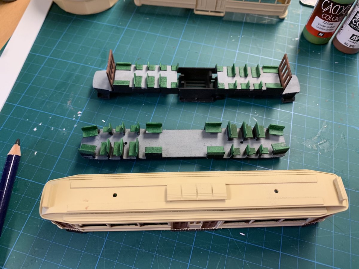

Zo weer een langzaam stukje verder, eerst maar eens de binnenkant:
Grijze bodem met latjes (latjes moeten nog iets beter) en groene leder op de banken:
Tevens mahonie wanden:
Er komt zeker een 58 richting Delft. Andere nummers zijn nog niet beslist.
gr Joke
