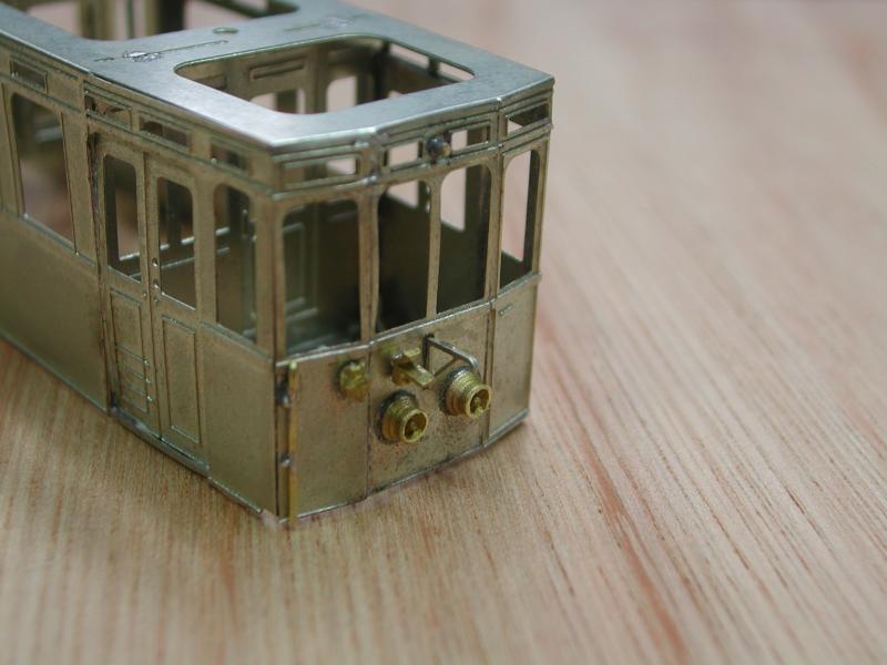

Zoals al aangekondigd in het draadje van de Leidse stadstram ben ik ook begonnen aan de bouw van de NZH 106A. Deze kit - vrij simpel
- heb ik een jaar geleden gekocht bij Piet Peetoom.

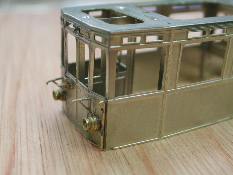

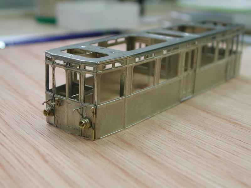

Lastig materiaal om te buigen. Volgens mij is het nieuw zilver en het is bij de raampartijen op de kopse kanten een beetje fout gegaan. Heb het nog wel redelijk kunnen herstellen door het los te solderen en het met heel veel geduld verder in te krassen en recht te jassen. Een paar raamstijlen krijg ik niet helemaal goed maar als het klaar is zie je er denk ik niet heel veel meer van. Ik heb Piet Peetoom nog wel gevraagd of hij nog een kapdeel had liggen, maar dat ging mij een vermogen kosten.
Ik heb niet veel detailfoto's en geen beschrijving. De techniek mag bekend worden verondersteld. Veel solderen met verschillende smeltpunten en soms een vlammetje.
Tussendoor goed schoonmaken etc.
Eerst de kast.

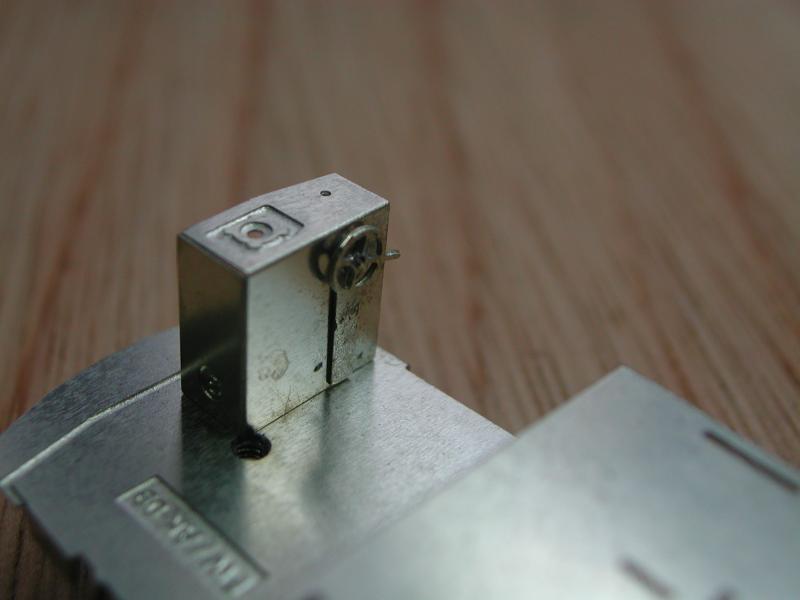

let op de overstapbeugels. Een vaste hand en dan solderen. Eigenlijk heb je dan vier handen nodig.

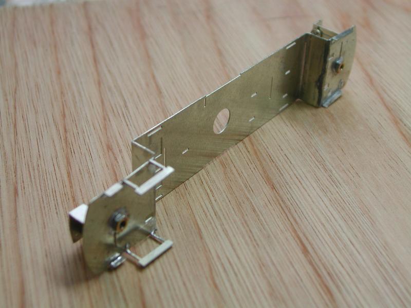

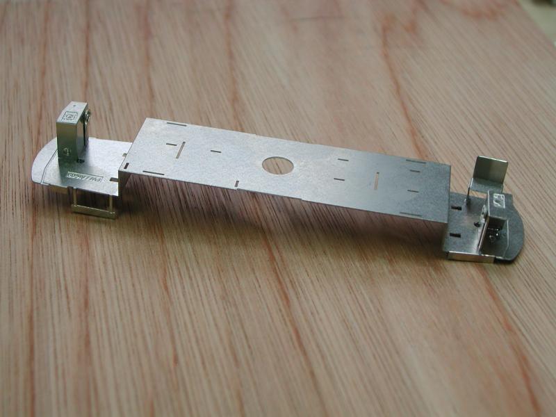

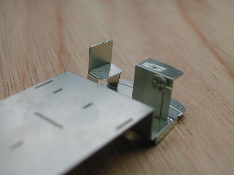

chassis

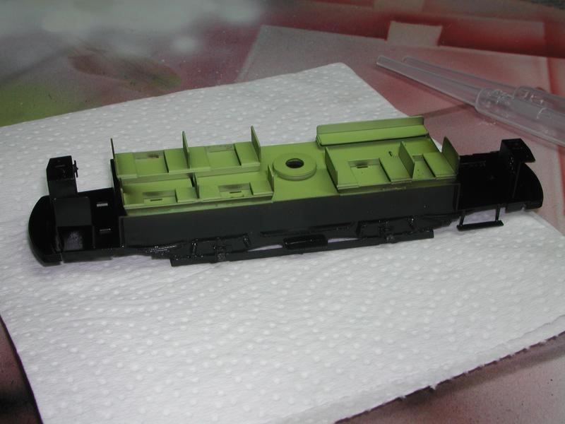

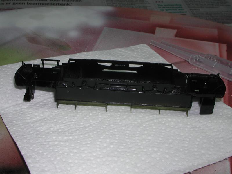

chassis geheel klaar en deels in de zwarte verf gezet. Morgen volgt de teak voor het interieur.

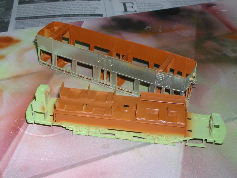

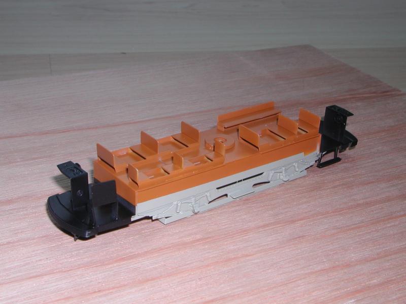

Aangezien het onderstel deels de verkeerde kleur heeft heb ik het maar even in de thinner gelegd en ben opnieuw begonnen.
In de wasprimer gezet en toen de binnenzijde van de opbouw en het interieur op het chassis in teakkleur gespoten.
Morgen maar eens verder zien.

Net als bij de Leidse tram heb ik het chassis en een deel van het interieur in de goede kleuren gespoten. De cabines van de wagenvoerder zijn wellicht anders maar daar zie je straks weinig meer van.
Ben tevreden met de kleur van de truck.
