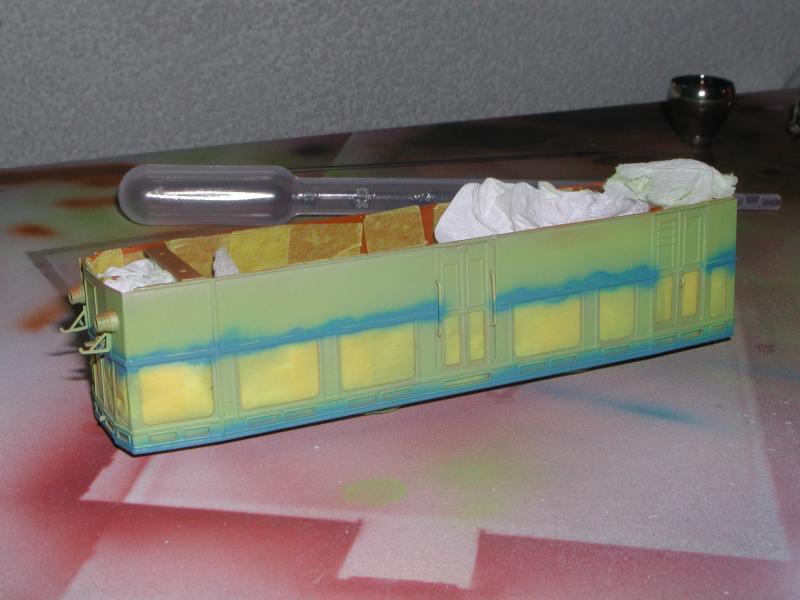

Net als bij de stadstram de opbouw in de wasprimer gezet en de biesjes gespoten.
vr. groet,
Wiebe

Eerst de wasprimer gespoten en toen op de plaats waar de biezen moesten komen de Lichtblauwe kleur gespoten.
Deze ochtend de biezen afgeplakt. Bovenzijde met tamiya tape en de bies onder de ramen met Jammydog tape van een halve millimeter. De bies boven de ramen is goed geworden. De andere bies laat ik nog even afgeplakt omdat dat het afplakken voor het spuiten van de donkerblauwe lak dan gemakkelijker is.
vr. groet,
Wiebe

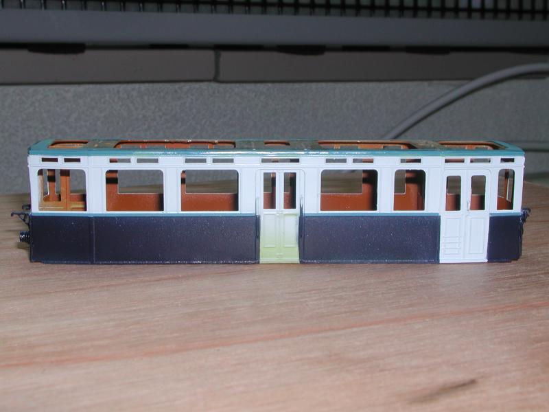

Het donkerblauw is aangebracht. Dan de deuren in het midden nog van een mahoniekleur voorzien en wat details zwart maken. Daarna kan de hele bovenbouw in de Phildie vernis. Dat geeft een mooie egale afwerking.
maar ... eerst maar even goed laten doordrogen.
vr. groet,
Wiebe

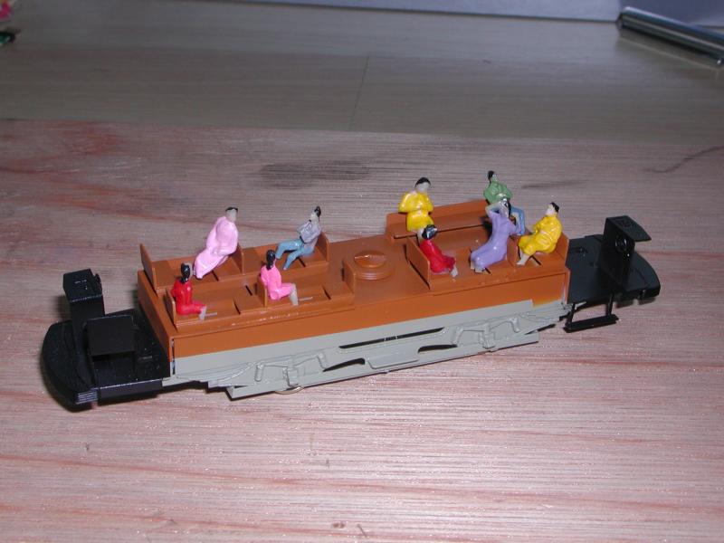

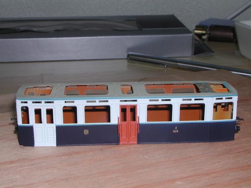

Even het stof er af. Heb weer even wat tijd gehad om verder te gaan.
1.
hier de blauwe kleur gespoten.
2.
vignetten en deuren gedaan
3.
passagiers geplaatst
Decoder moet nog geplaatst worden, ruiten gemaakt en het dak moet nog gefabriekt worden.
vr. groet,
Wiebe
