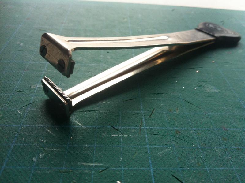

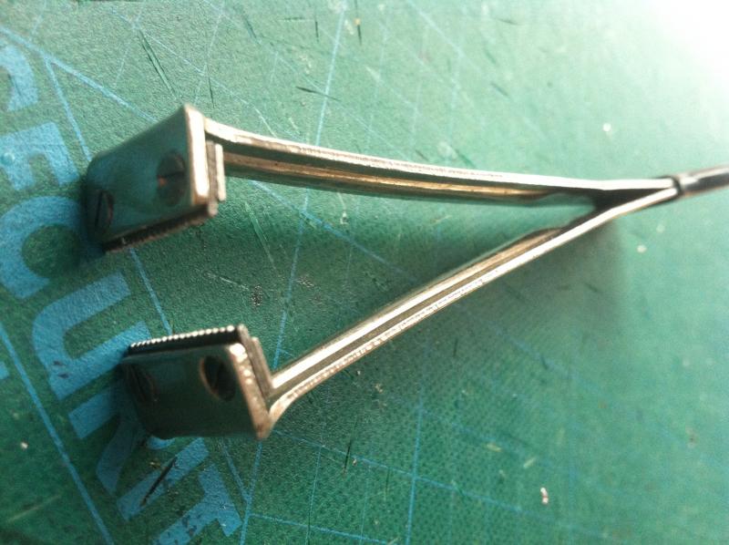

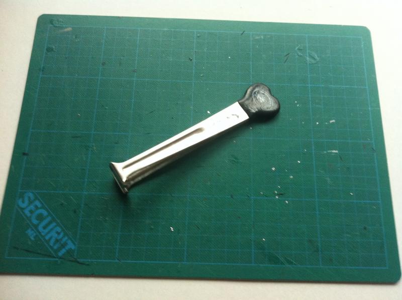

« Reactie #13 Gepost op: 19 October 2015, 17:01:46 »
Ik gebruik het volgende 'ding', ik weet niet eens de officiele benaming ervan. Iemand de juiste naam van dit stukje gereedschap?
Arthur alias Thurbo

Re: Decoderdraad - striptang, welke?
« Reactie #14 Gepost op: 19 October 2015, 17:39:09 »
Een keur van oplossingen dus, maar niemand die echt een tang heeft die voor dit doel geschikt is.
Vind die oplossing van Thurbo heel grappig, ik heb nog nooit zo iets gezien!
