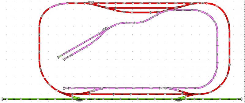

« Reactie #34 Gepost op: 11 October 2015, 09:43:35 »
Oke daar gaan we dan ik heb mijn plan met het progamma SCARM in elkaar kunnen zetten
Alleen kom ik niet de hoogte in met mijn peddelspoor iemand een idee hoe dat werkt in dat progamma ??
Hier is alvast het ontwerp
Brand maar los met jullie mening
Het rode spoor en groene blijven op %0
Het paarse spoor moet 9 cm omhoog ( Geen idee hoe ik dat in kon voeren ) Dus mijn peddel spoortje
Het groene is havenspoor wat uitloopt op de hoofdbaan voor goederen

Re: Bedenken baanplan voor tafel (244 cm bij 122cm)
« Reactie #35 Gepost op: 11 October 2015, 09:44:39 »
Denk dat je beter je haven iets kan opvullen dan dat je met een te steile helling voor je treinen zit.
Ook zou ik als ik jou was het spoor dat naar boven loopt als buiten bocht leggen en niet als binnen bocht, nu moet je met je goederen door het station en dan een rondje om bij de haven uit te komen.
lijkt me een leuk idee ,, zou je mij dat aan de hand van mijn tweede ontwerp kunnen laten zien ?
Alvast bedankt
Wat wel een rol speelt is de ruimte de baan is 122 bij 244 cm.
Met dit plan wat ik had kan ik het kleine goederen treintje wat van het peddel spoor komt via het station naar achteren laten rijden ,, door hem daar op het opstelspoor te laten wachten ( langer onderweg is ) een andere trein daar ook te laten stoppen.

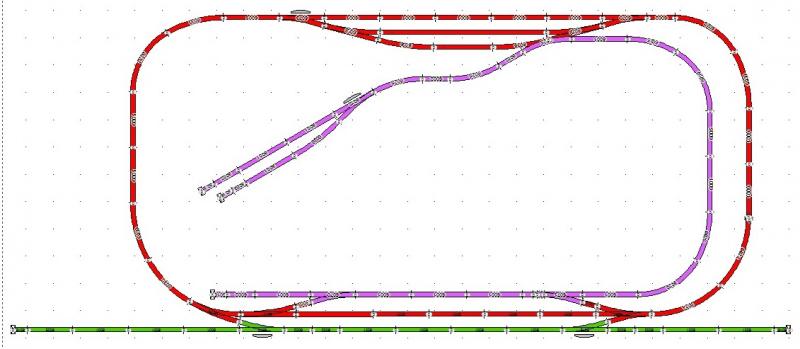

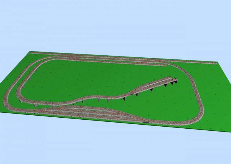

« Reactie #38 Gepost op: 11 October 2015, 11:35:31 »
dit is wat ik nou heb
als de maten kloppen kan ik het spoor wel op de goeie % omhoog laten lopen
Hier het ontwerp
Hier de 3D uitvoering
Laat maar horen wat jullie er van vinden en of mijn berekeningen wat kloppen ?
« Reactie #39 Gepost op: 11 October 2015, 11:45:44 »
Dat gaat snel.
Nu kun je wat experimenteren met aansluitingen van fabrieken of dergelijke.
