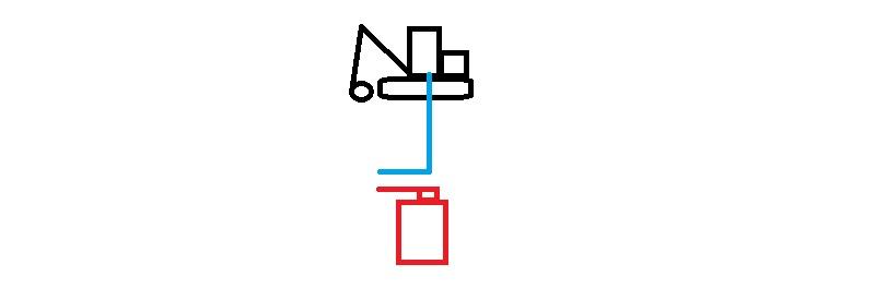

Het idee is een n-graafmachine van viking te laten draaien. Hiervoor heb ik de cabine van de tracks gescheiden en aan de cabine een ○ 2mm buisje bevestigd.
Dit buisje loopt door de tracks zodat ik de cabine kan laten draaien terwijl de tracks stil blijven staan.
Nu moet het buisje echter op een servo gemonteerd worden.(servo komt onder de baan)
De servo heeft kunststof tandwielen.
Heeft iemand enig idee hoe dit te doen?
Lijmen is volgens mij niet mogelijk tandwieltje lijkt van teflon. Bovenste deel van servo is universeel, waar normaal gesproken een servo arm op gemonteerd wordt.

ik zou geen servo nemen maar een aparte electromotor en deze naast de graafmachine onder de baan plaatsen.
op de motoras een schijf plaatsen en onder de graafmachine ook een schijf op de as.
Dan door middel van een stang verbinden.
Eigenlijk het zelfde als een koppelstang bij een stoomlok.
Door te expirimenteren met grote schijf en kleine schijf kun je de snelheid regelen.
Dat is dan weer het zelfde als bij een fiets
Lego of mecano tandwielen met ketting kan natuurlijk ook.

De vraag is inderdaad waarom je het perse met een servo wil doen. Een andere vraag is hoever je de cabine wil laten draaien. De draaihoek van een servo is iets meer dan 180 graden.
Ik zou in ieder geval het buisje niet rechtstreeks aan de servo-as koppelen. Zet gewoon de servo-arm op de servo. Aan het buisje maak je dan een arm met een pennetje naar beneden wat in een gaatje van de servo-arm valt.

Twee servo-armpjes omgekeerd tegen elkaar lijmen/schroeven, zodat je dan in het bovenliggende servo-armpje weer iets kunt construeren.

Een servo wordt meestal geleverd met een aantal armpjes. Lijm een van de armpjes aan het buisje. Zet op de servo een armpje en monteer er een stangetje (iets dikker draad) tussen. Overigens ik zie dat je net als ik N rijder bent. Wat voor kraan is het?

Ik heb ook een Wiking graafmachine op mijn baan staan en deze laat ik draaien op de manier zoals de voorgangers al schreven. Ik heb echter een hol buisje gebruikt en deze in een L vorm gebogen waar koperlakdraden voor de verlichting doorheen gaan. De servoarm en de buis zitten aan elkaar gelijmd d.m.v. een lijmpistool. Hiermee kan de verbinding bij problemen weer makkelijk losgemaakt worden.
Groeten, Mark

Dank ,bij deze is mijn uitdaging opgelost ik ga aan de knutsel
