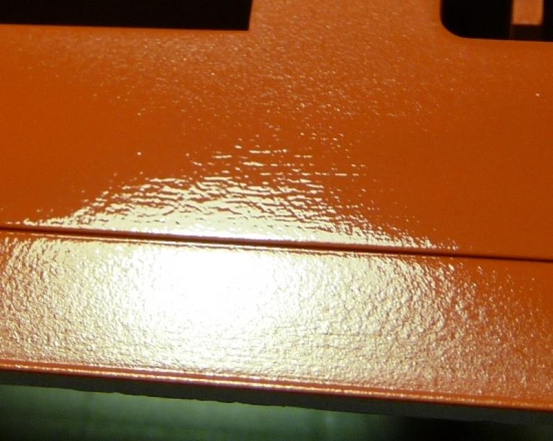

Ik dacht, kom, ik polijst de niet zo mooie lak met dat spul waarmee je telefoondisplay krasvrij maakt. Geen succes. Het is wel glad geworden, maar een vieze plakkerige teringbende... Wat ben ik ook een clown...
Nou goed, de boel opgekuisd en het zag er niet onaardig uit, maar de lak was nu enigzins plaatselijk beschadigd.
Omdat ik geen bierblikjes in huis heb, heb ik een sisi blikje genomen (hoop dat dat ook kan) en een proefspuit philotrainlak direct op het blik gedaan. Wel even de naald vervangen door een grotere (0,4mm), ik zag je opmerking over een te kleine naald. En warempel, een fraai laagje! Dus meteen de motorpost weer ter hand genomen en nog maals gespoten. Maar wat ik ook doe, het wil niet vlak als een stilstaande vijver worden... Waar kan ik me inschrijven voor een prive cursus? Spuit met thinner geladen en over het oppervlak nat gespoten en nu werd het wel een plasje... Absoluut geen neiging tot uitlopen. Misschien wel een kwaliteit van de philolak? Maar goed, het droogt toch op als een sinaasappel... Ik ga nu maar gewoon door met dit model, maar er is nog een lange weg te gaan voordat ik me aan de plan U waag... Het glimt ook als een biljartbal, misschien valt het met een semi-matte vernis allemaal wel mee straks...
Hier nog de horror plaatjes. Eerst een nogal compromitterende:
En als het licht goed valt, valt het wel mee. De dekking is goed.

Stephan, ik had het echt behoorlijk verdund hoor. Netjes met thinner zoals op het blik vermeld.

De pleerol zegt mij dat je nog steeds te dun poept ;D
Nog vetter spuiten de volgende keer.
Op zich valt het wel mee hoor, een blanke lak verdoezeld veel.
