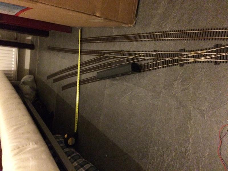

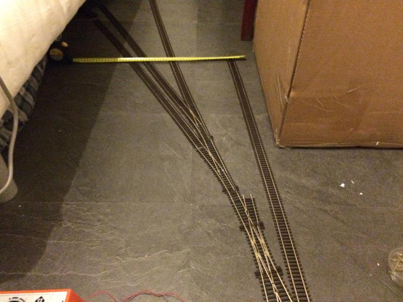

Even aan het rotzooien geslagen met de wisselstraat, rolmaat erbij gepakt en de waarschuwingen waren niet uit de lucht gegrepen. Hier twee foto's van de verschillende situaties mét doorgekrast spoortje en zonder:
Dit is mét extra spoortje, en word inderdaad veel te breed, dat red ik niet op 60 cm,
Dit is met het spoortje doorgekrast, en past geweldig, ruimte over om de rest van de wissels te plaatsen, de hoek waarin het spoor nu komt te liggen is ideaal.
De keuze is dus gemaakt, het (nutteloze) spoortje verdwijnt.
(sorry als de foto's niet heel duidelijk zijn, op dit moment weinig ruimte op de vloer om het normaal uit te kunnen leggen, dus het achterste gedeelte komt nu onder het bed terecht. Tevens heb ik de flexrails nog niet gebogen, simpelweg omdat ik dat pas wil doen op de modules.)

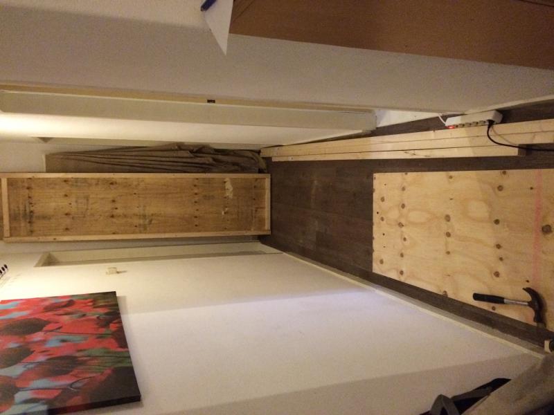

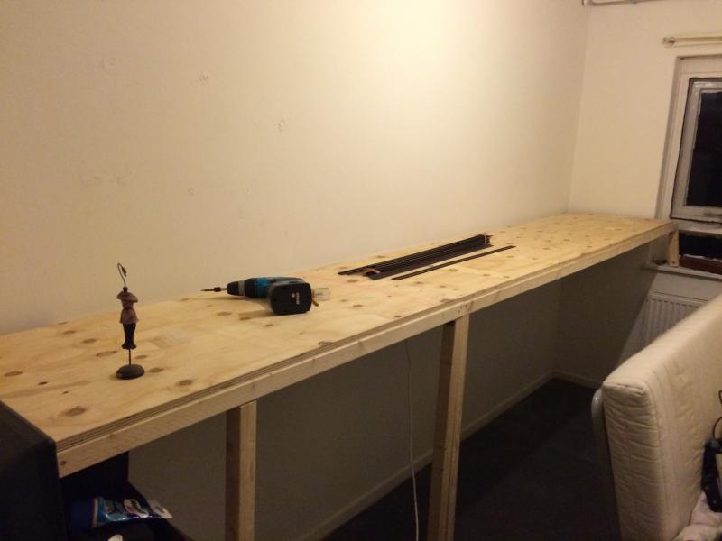

Hoera, de handige Harry welke mij zou helpen met het bouwen van de modules was eindelijk weer beter! Gister samen met hem de technische kant bekeken, materiaal gehaald en aan de slag gegaan. Maar zodra je begint, veranderen de plannen alweer..
Gezien ik een klein kamertje heb voor de hobby, die ook dienst doet als logeerkamer was het voor mij lastig om iets te bedenken wat makkelijk af te breken was, en niet teveel ruimte in beslag zou nemen. Vandaar dat ik de standaardmaten van een kleine plaat multiplex in mijn hoofd had (3x 122 bij 60cm) Zo kon ik aan de rechter kant van de kamer een baan maken, kon de slaapbank blijven staan en had ik nog een klein pad om langs te lopen. Gezien de kamer 4m lang is, hield dat wel in dat ik de fiddle yard alleen op kon hebben als ik daadwerkelijk zou gaan rijden, anders kon niemand de kamer in, en ik er niet uit.
Toen kwam handige Harry met een heel ander plan; om toch de linker muur te pakken, en met scharnieren langs de muur de baan opklapbaar te maken! Zelfde lengte, zelfde breedte, maar veel makkelijker op te bergen en kan ik de fiddle yard ook makkelijker laten staan.
Gezien het kleine appartementje (ja, alles is klein in dit huis) moesten we maar klussen in de hal:
En het eindresultaat: twee opklapbare modules met een totale werkoppervlak van 366x60
Het enige lastige is, dat ik nu het baanplan in spiegelbeeld moet gaan maken. De fiddle yard zit nu aan de linkerkant, in plaats van rechts. Maar ook dat is een obstakel waar wel weer overheen te komen is. Het belangrijkste is dat ik nu eindelijk wat echt aan de slag kan, rails globaal een plek geven en af en toe eens een trein laten rijden. Zonder mijn rug te kwetsen door gebukt op de grond te zitten.

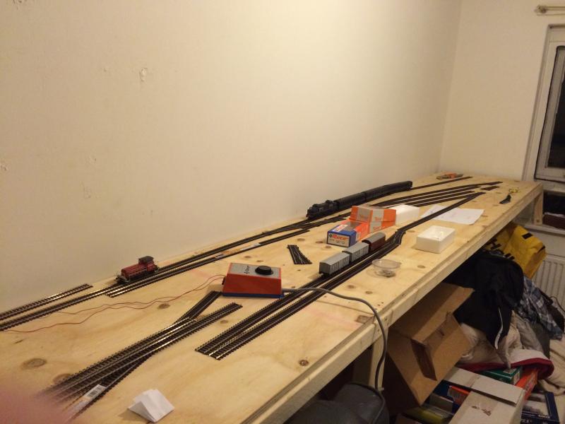

ik kan echt niet stil zitten, vandaag meteen maar wat rails gelegd om een idee te krijgen hoe het gaat worden. Ligt nog niet vast, maar goed genoeg om een (klein) stukje te rijden.
En de trotse 1200 mocht ook poseren.
mvg, Arvid

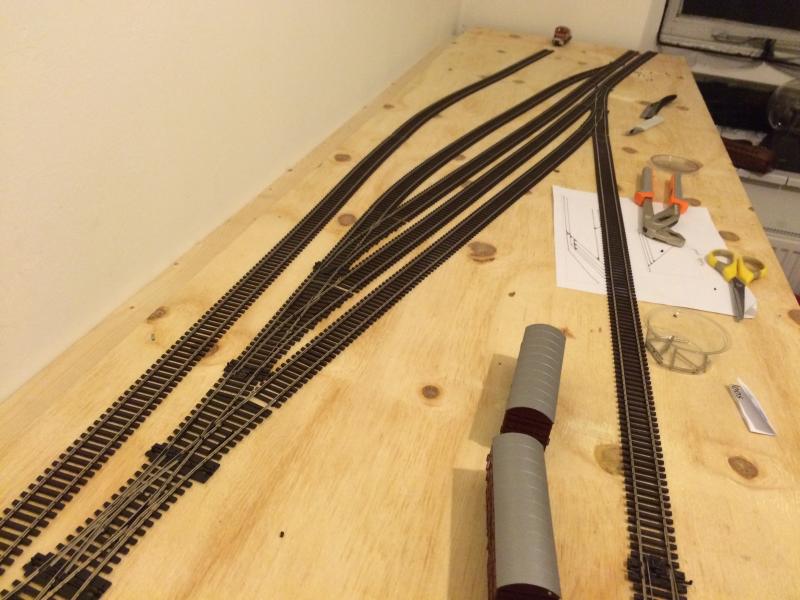

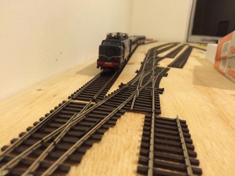

Heerlijk aan het rotzooien met het baanplan, en nu lekker tijdelijk de rails aan het leggen om een indruk te krijgen hoe het op de modules past. Ziet er goed uit, gaat lekker, tot ik voordat ik naar bed ga nog even alles wil testen, c.q. een loc laten rijden en rangeerbewegingen wil uitvoeren. Dat gaat dus niet. Ergens in mijn wisselstraat/rangeerplaats ontstaat kortsluiting.
Een afbeelding van het spoor wat nu ligt. Uit beeld ligt verder nog niets, dus geen keerlus. Ik ben alles nagelopen en zover ik weet zou hier nergens kortsluiting in moeten ontstaan. Misschien heeft één van de lezers een idee? Kan het eventueel te maken hebben met het verschil van insulfrog engelse wissel en electrofrog wissels die erop aansluiten? (Peco 75)
mvg, Arvid
