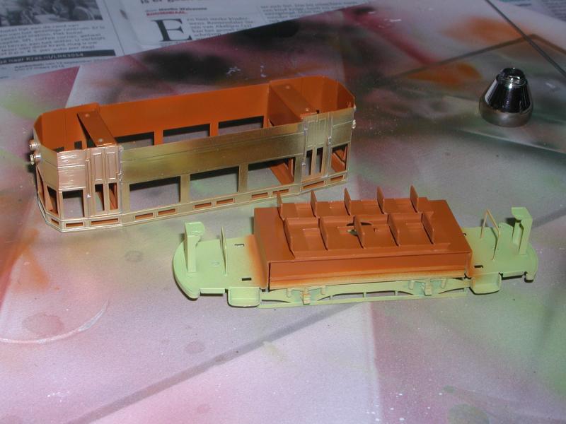

Zo, de thinner doet een hoop. In washprimer gezet en nu eerst de taakkleur aangebracht aan de binnenkant van de opbouw en het interieur.
Morgen het chassis zwart spuiten en de primer aanbrengen op de buitenkant van de opbouw.
vr. groet,
Wiebe

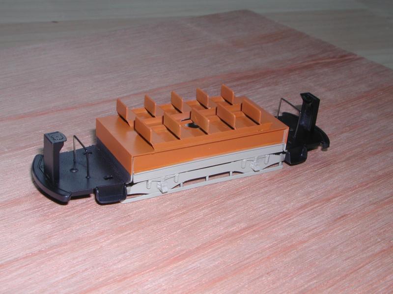

Het chassis met een deel van het interieur nu in de goede kleuren gespoten. Ik realiseer mij dat de ruimtes van de wagenbestuurder wellicht niet helemaal kloppen, maar als de tram in elkaar zit dan zie je daar niet veel van.
Derhalve de weg van de minste weerstand gekozen.
Ik ben wel tevreden met de kleur van de truck.
vr. groet,
Wiebe
