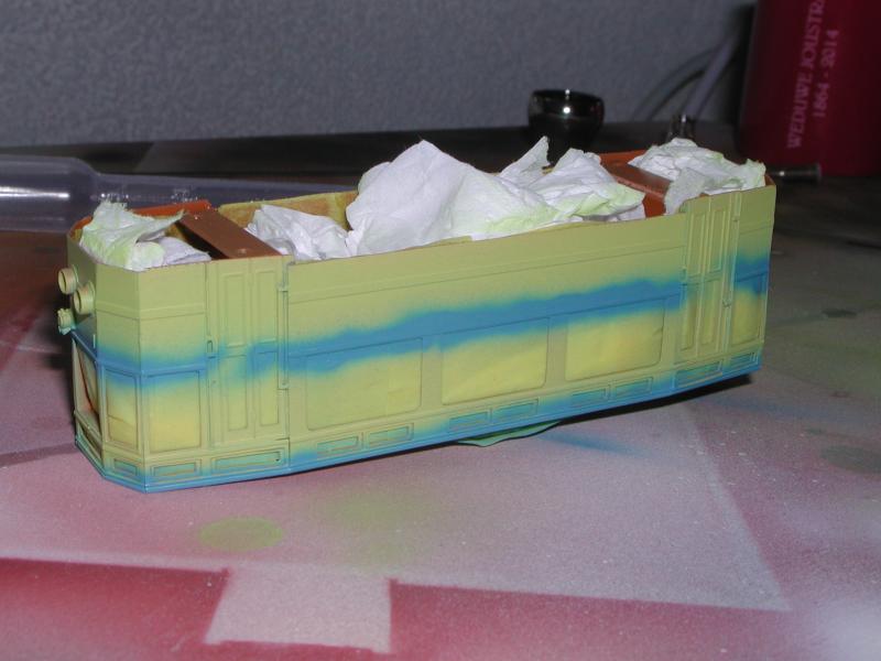

Zo, de opbouw in de washprimer gezet en de blauwe biesjes gespoten.
Het ziet er niet uit maar het komt goed.
vr. groet,
Wiebe

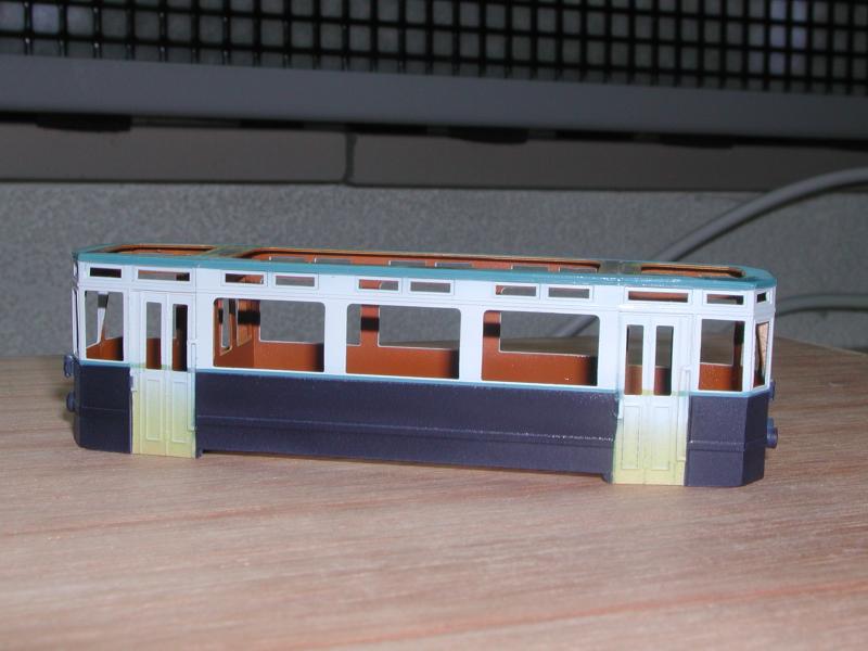

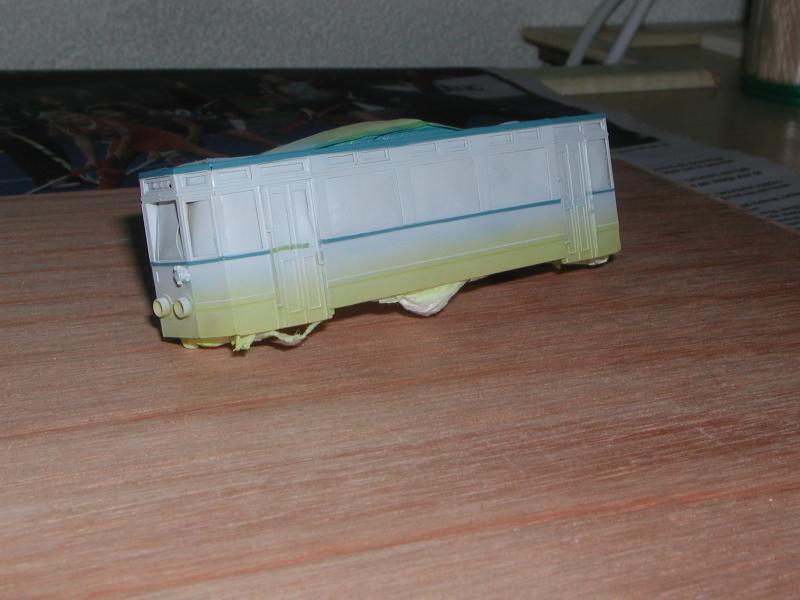

Eerst dus de wasprimer gespoten en ruwweg op de plek waar de blauwe biezen moesten komen het lichtblauw gespoten.
Deze ochtend de biezen afgeplakt. De bovenzijde met Tamiya tape en de bies op de flank onder de ramen met 0,5 mm Jammydog tape. Toen het lichtgrijs gespoten en de tape er af gehaald. Een heel gepruts maar het loont naar mijn idee.
Volgende week maar e.e.a weer afplakken en dan de donkerblauwe lak er op.
vr. groet,
Wiebe

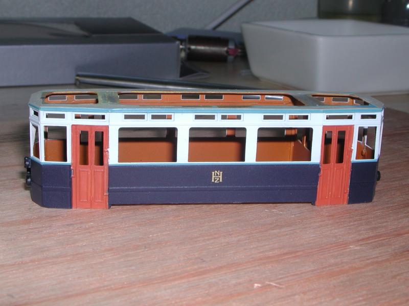

donkerblauw gespoten. Na drogen wat details zwart maken en de deuren in de teakkleur
Daarna in de Phildie blanke lak. Dat geeft een fraaie egale afwerking.

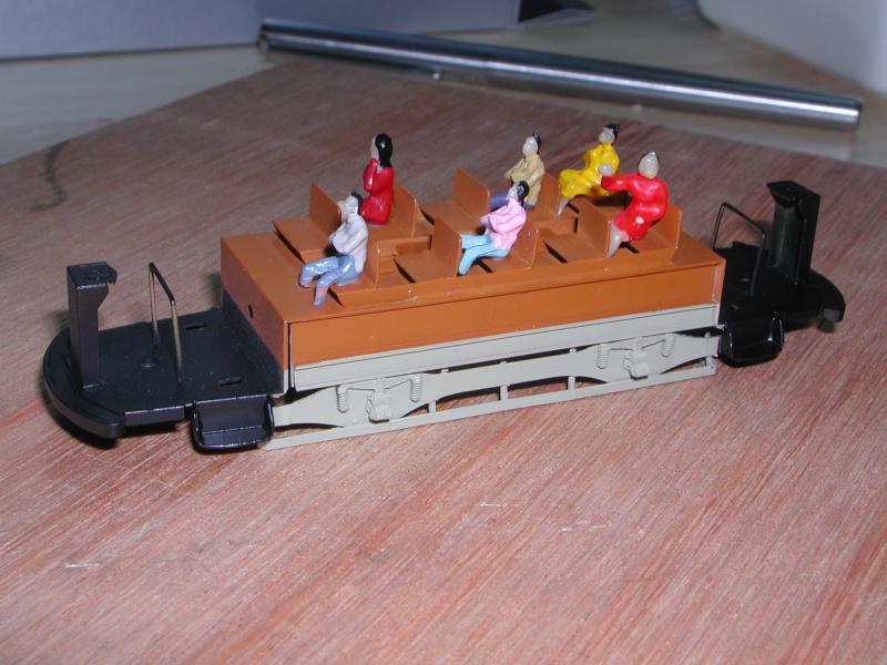

Re: De bouw van een Leidse stadstram A300
Reactie #103 Gepost op:

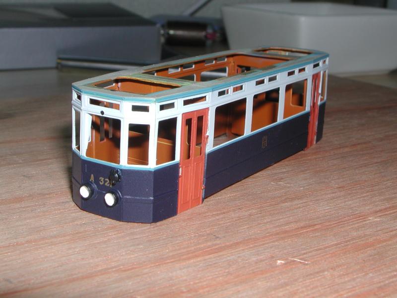

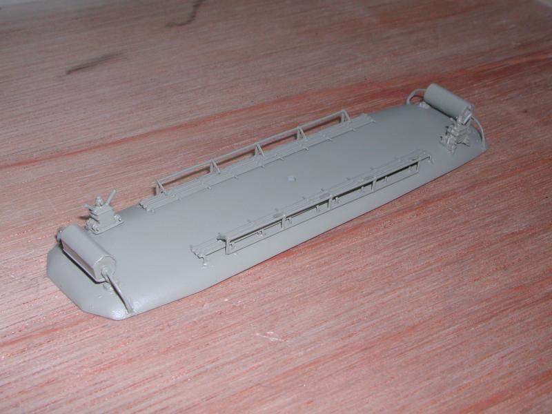

02 January 2016, 14:31:03 »
Net als bij de NZH 106 het stof er af en verder gebouwd.
vignetten en deuren gedaan
reizigers geplaatst
Het dak gemaakt. Dit is een kwestie van de onderdelen goed en netjes uitknippen, vijlen, goed buigen, deels solderen en de rest gelijmd met een epoxylijm van Bison. Deze lijm miniem aangebracht.
Nu nog de motor met decoder plaatsen, ramen aanbrengen, pantograaf plaatsen en alles in elkaar zetten.
vr. groet,
Wiebe
