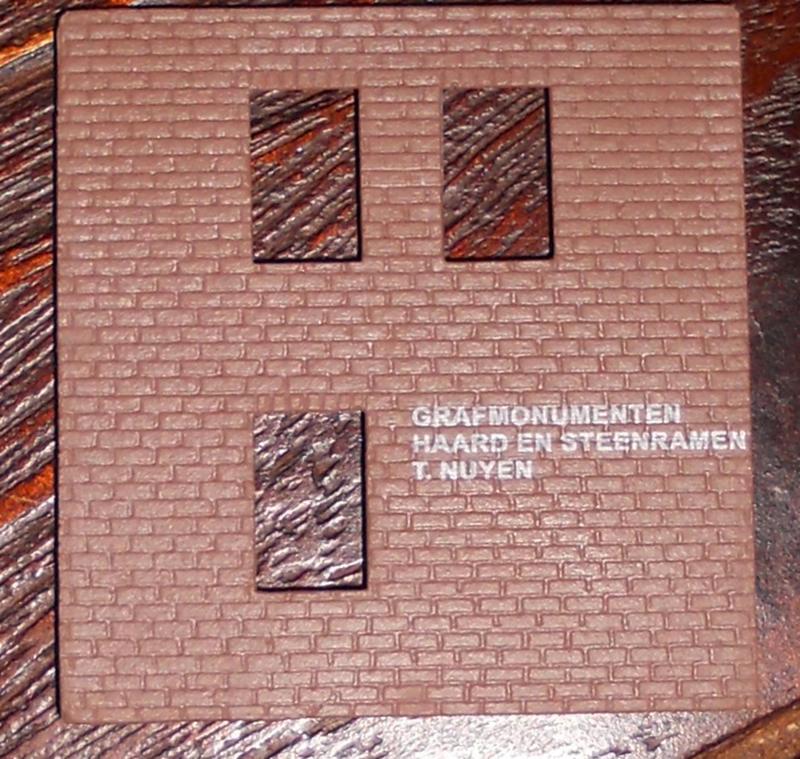

Vandaag op het werk even aan de knutsel geweest, even snel gedaan dus uitlijning is niet perfect.
Opdruk is ongeveer 25 mm breed en 5 mm hoog(totaal), op een KIBRI stukje muur. Ik kan eventueel zoiets voor je printen, stuur maar een PM.

Maf is dat. Ligt het aan het soort papier? Is 70-75 gram te dik?
René, PM, zo.

Mij is het vroeger gelukt met synthetische thinner, van dat lekker "stinkspul" dus.
De afdruk is wel altijd een verweerd resultaat. Als je echt iets scherp wil hebben, is een decal de beste oplossing.
Het styreen plaatje voelde achteraf wel heel wak aan, maar dat verdween na de uitwerking van de thinner.

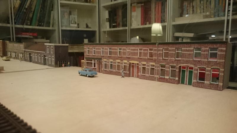

huizenblok 3
Ondanks pogingen de tekst aan te brengen of aan te laten brengen (dank René!), is het niet gelukt. Mijn methoden werkten niet en voor de methode van René was ik simpelweg te ver. De muur uitbouwen lukt niet zonder fikse schade. Helaas.
Afijn. Op een paar gordijntjes na is het nu wel klaar met complex 3.
Ernaast is nog net plaats voor een viertal volgende geveltjes.
Wordt vervolgd.

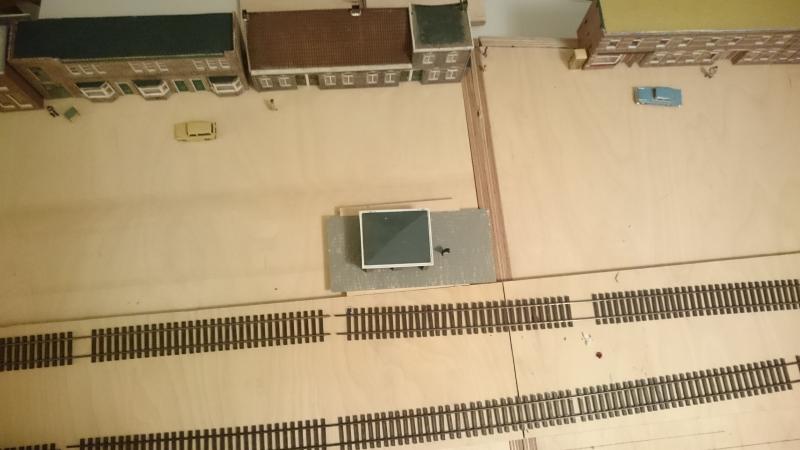

Op de foto zie je ongeveer een derde van de huizen die gebouwd moeten worden. Ongeveer tien woningen per halve bak dus. Voorlopig ben ik nog wel even onder de pannen met een huizenblokje per maand.

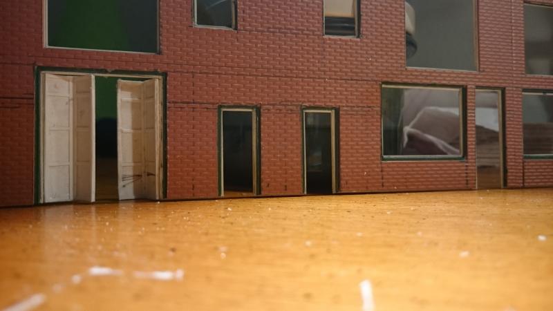

Verder met Wals wasmachineelectromotorenfabriek.

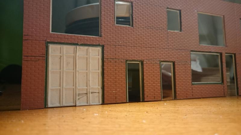

De toegang bestond uit twee vouwdeuren. Hoe dat werkend te krijgen? Gekozen voor een oplossing met papier.
Men snije twee deuren uit styreen, beplakke dat met een vel papier, make de panelen en plakke dat vervolgens aan de wand met een tweede stuk paper. Vouwen doen de deuren dan dmv het papier.
Resultaat: magertjes.
Dicht.
Open.
Toen bleken de panelen van dezelfde grootte en moet er in het bovenste paneel draadglas. Mooi moment om een punt te zetten, deze deuren te verkopen en nieuwe te bestellen met een ander ophangmechanisme. Met scharnieren ofzo. Komt goed.  :)

Hallo Huibert
Heb je al een afnemer voor die deuren? ;D
Ik hoef ze niet hoor. :D
Maar met dun styreen kun je toch wel die deuren maken
en aan de achterkant met tape de scharnieren imiteren.
En anders een dun pijpje met een ijzerdraadje erdoor.
Dus van rond styreen kleine scharnieren maken...'t is te proberen.
Die ijzerdraadjes die in die strippen zitten om een vuilniszak te dichten is redelijk dun.
Idee???
Ziet er al goed uit hoor. ;)

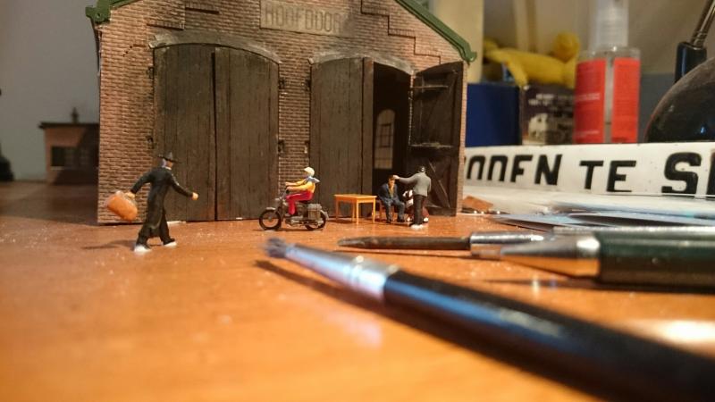

Zoals bij deze loods, die ik jaren geleden bouwde. Daar zitten de messingbuizen achter de muur en hangen e deuren met messing draadhaken in de buizen.
De deuren van Wals vouwen echter naar binnen en dus zitten de scharnieren aan de buitenkant. Dat kan niet met buis. Geen gezicht.
Ik ga nu s proberen of ik die haken een plekje kan geven in uitsparingen in het styreen. Een zwakkere constructie, maar de deuren gaan toch niet vaak open of dicht.

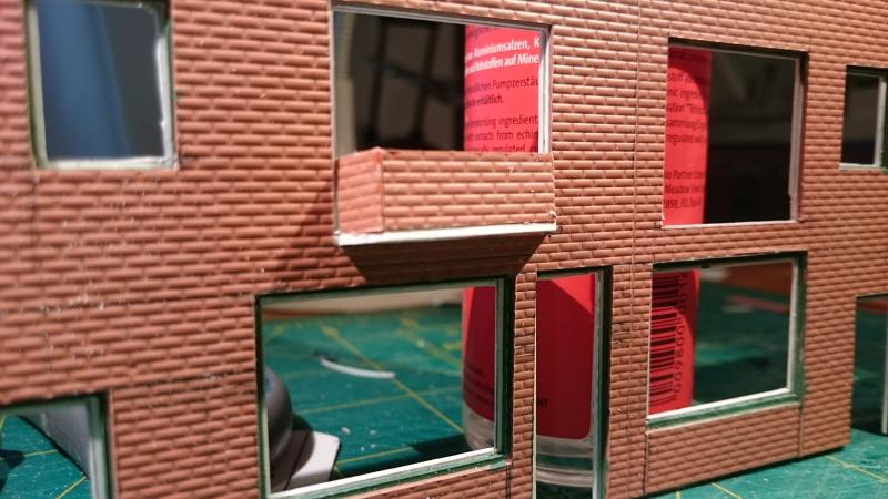

Erkers bouwen voor het Wals-gebouw. Mal voor vloer en dak gemaakt en de eerste muren staan. Blijf het een lastig werkje vinden.
