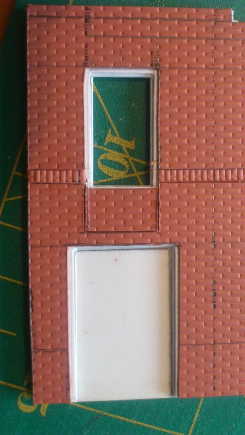

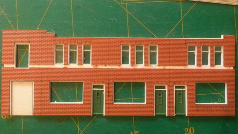

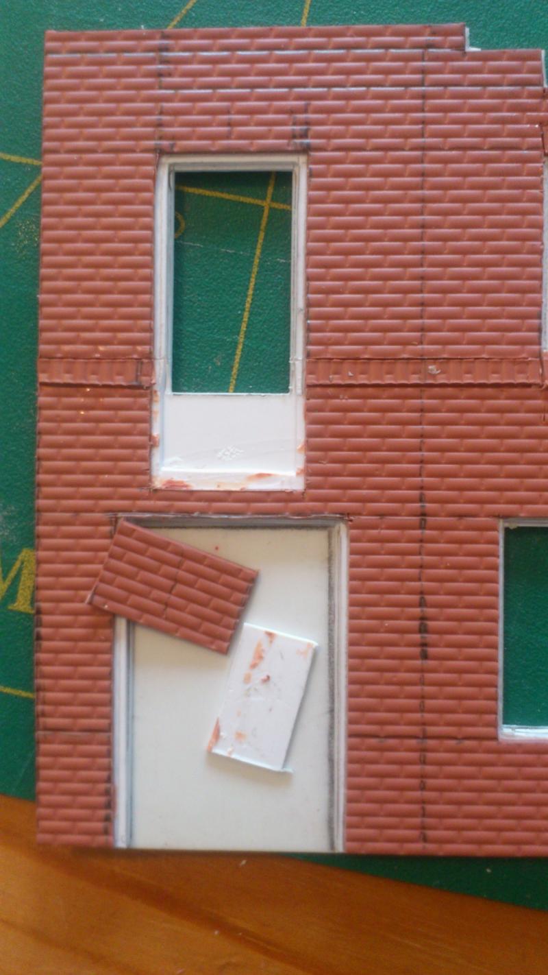

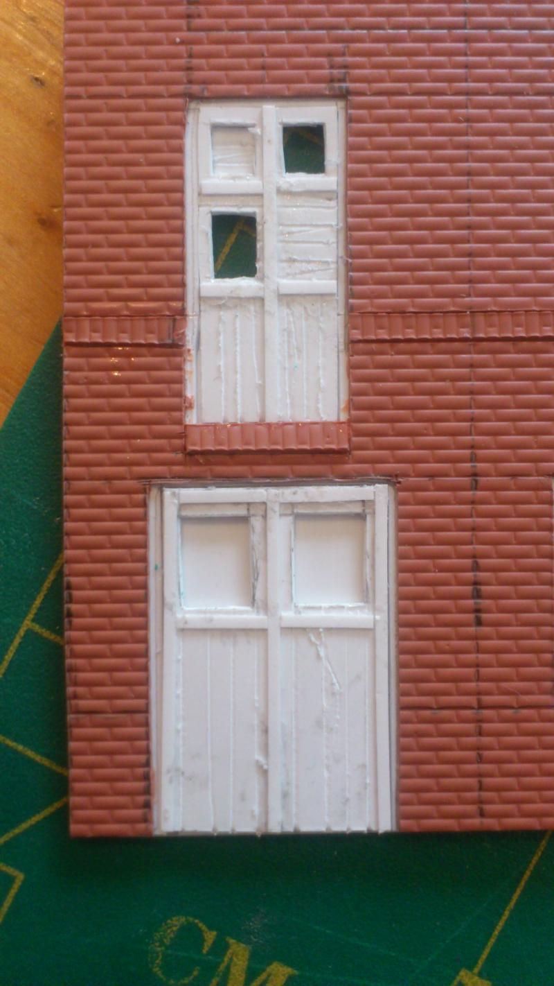

Het origineel. Het model moest worden aangepast. Zo gezegd, zo gedaan.
Twee lagen baksteen verwijderd...
... en opgevuld.
De bovenste deuren van het pakhuis waren te klein uitgesneden. Toe dan maar... Twee lagen verwijderd....
... met behoud van kozijn.
En de pakhuisdeuren.
Voor het schilderen nog even een schuurpapiertje eroverheen.
Verder met de erkers. Die moeten op basis van de bovenste foto nl 2mm lager worden......

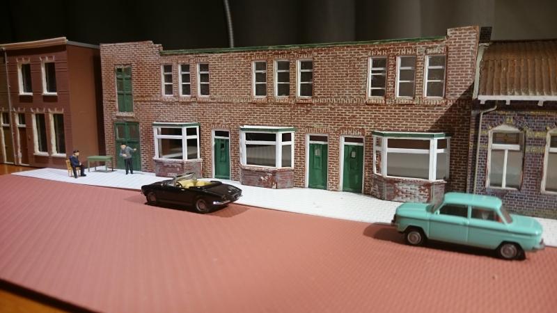

En dan het setje huizen links naast het pakhuis. Dat moet er ongeveer zo hebben uitgezien:
Met links nog een voordeur
Duin aanZee II
Berichten: 9295
Re: IJmc oftewel IJmuiden Casembrootstraat
Reactie #154 Gepost op:
08 November 2015, 13:30:53 »

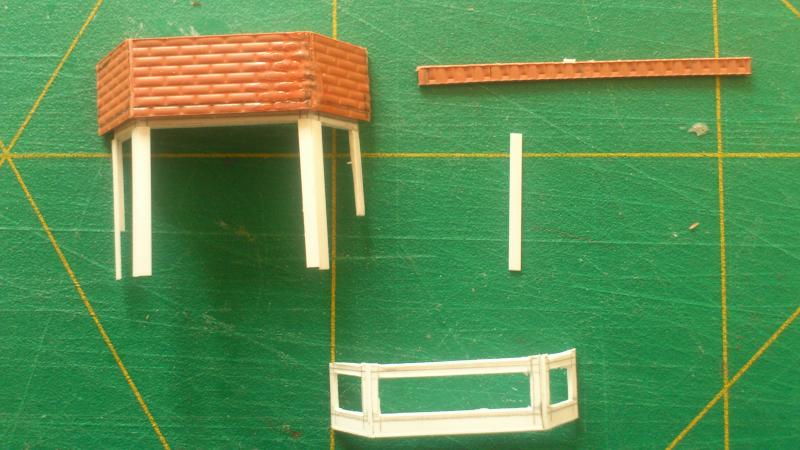

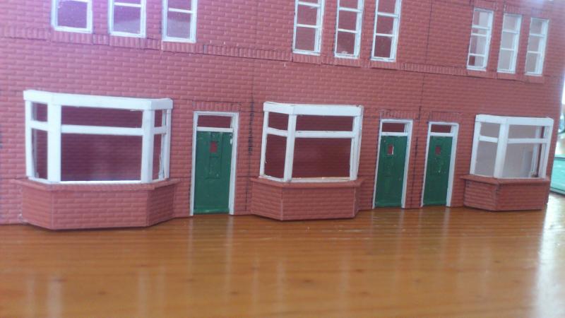

Erkers verlaagd:
De verlaging: top eraf gesneden, en met strips twee mm lager weer aan elkaar geplakt...
...met dit als resultaat. Met strips afgemaakt en met een strookje muur de vensterbanken gemaakt.
Met een drupje lijm aan de gevel geplakt, alleen onderzijde. Per slot moeten de ramen er nog in.
Van de andere kant.

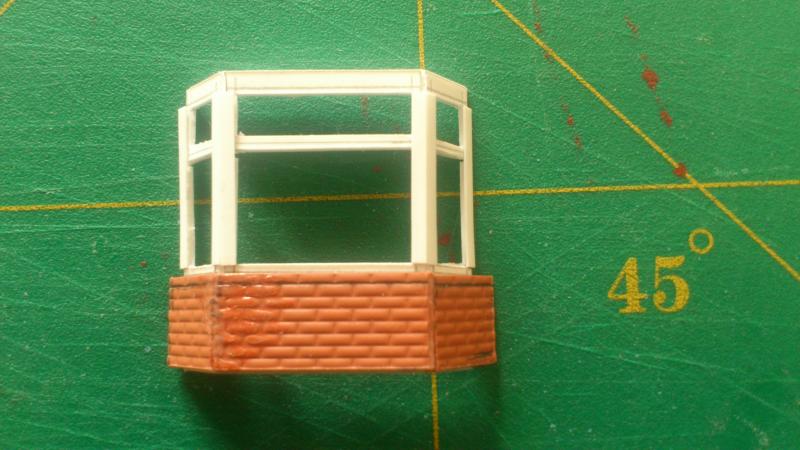

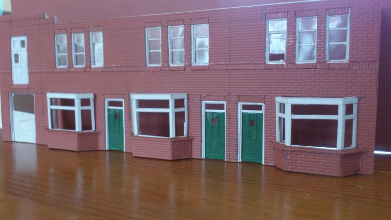

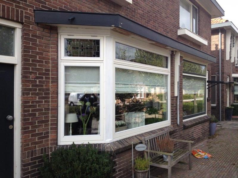

Toch ben ik niet tevreden met die erkers. het smoelt niet, alleen zie ik niet waarom het niet smoelt.
Jij?
Duin aanZee II
tbrandsma
Berichten: 958
stroomlijners
Reactie #155 Gepost op:
08 November 2015, 14:21:16 »
Hallo Huibert
Heb eens kritisch
gekeken waarom het niet smoelt,
zoals je beweert.
Nou ik denk dat de liggende deel van het kozijn wat dikker moet.
Dit maakt dat het een kozijn is.
Nu lijkt het alsof het verzonken ligt t.o.z van het stenen gedeelte.
Kijk maar naar deze erker
Probeer maar met een witte strip bij het liggend gedeelte.
Succes.
Groet Ed

Berichten: 9295
Reactie #156 Gepost op:
08 November 2015, 14:24:51 »
Het muurdeel is te dik.... Dat zou heel goed kunnen. Bij jou smoelt ie inderdaad prima. Mooi deurtje ook

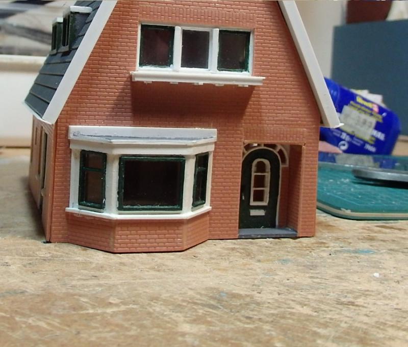

hallo Huibert
Nog even een kritisch geluid
Heb eens gegoogled voor een erker en dan kom je ongeveer zo uit
Even wat anders je bent knap bezig.
Groet Ed

11 November 2015, 13:25:15 »
Erkers liggen er nog los op. Maar wel beter dan wat het was.
Vensterbanken al bijgewerkt
Duin aanZee II
w.drijver
Berichten: 42
Ois en vis mot je gebruike as't 'r is
Reactie #160 Gepost op:
11 November 2015, 13:30:45 »
Huibert,
je leert het wel, nu nog de boven lichten van de voordeuren gelijk met de boven lichten van de erker maken, dan komt het helemaal goed.
Wim.

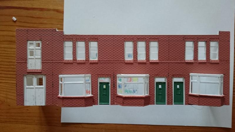

11 November 2015, 21:35:03 »
Beetje verder. Erkers nog los.
