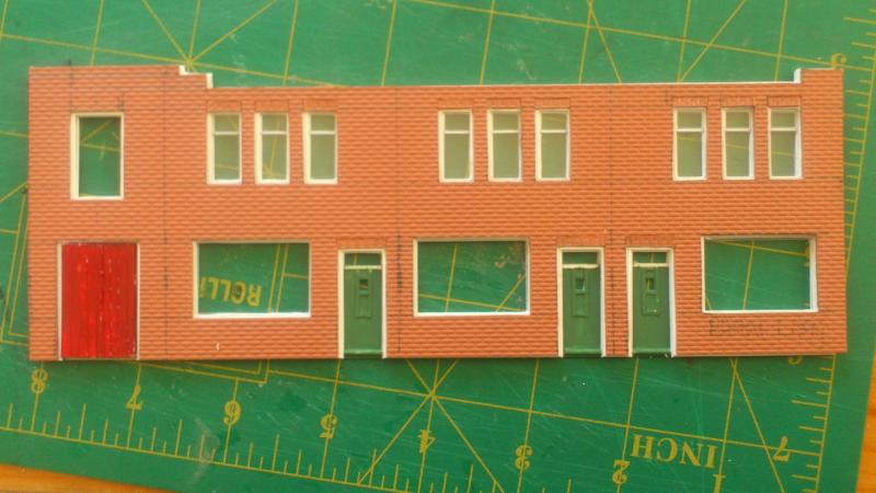

Hallo Huibert
Even een vraagje hoe maak jij nou die deuren en de kozijnen??
Ik heb ook wel een manier van maken, maar hoe doe jij dat??
Hoor wel van je.

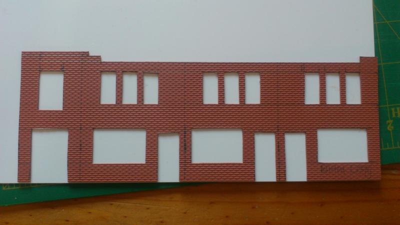

Ik bouw in laagjes. Eerst de stenen muur, daar wordt alles op uitgemeten. Dan uitsnijden. De muur leg ik dan op wit styreen. Met dun potlood ramen en deuren intekenen op het styreen. Dan een derde laag. Zelfde werkwijze maar dan worden bovenlichtbalkjes niet mee uitgesneden. Dan de laatste laag. Daar worden de deuren niet uitgesneden..
Geleerd van Gerco Beelen.

Verglazing: de bovenramen tussen de tweede en derde laag, de onderramen tussen de derde en vierde laag. Zo krijg je een mooie dieptewerking en immiteer je schuiframen.

Hallo Huibert
Moest opletten hè ??
Heb ik gedaan, bij de kleine ramen een rollaag maar bij de grote
ramen, de rode deur en het raam rechts boven niet.
Doe je daar nog wat aan??

Erkers?

De erkers dus alleen bij de gapende gaten beneden. Het grote gat boven maakt onderdeel uit van het pakhuis van Wals. Wals was een fabriekje in de panden waar nu De Kring huisvesting heeft. Daar komen dus nog deuren in. Per ongeluk uitgesneden...

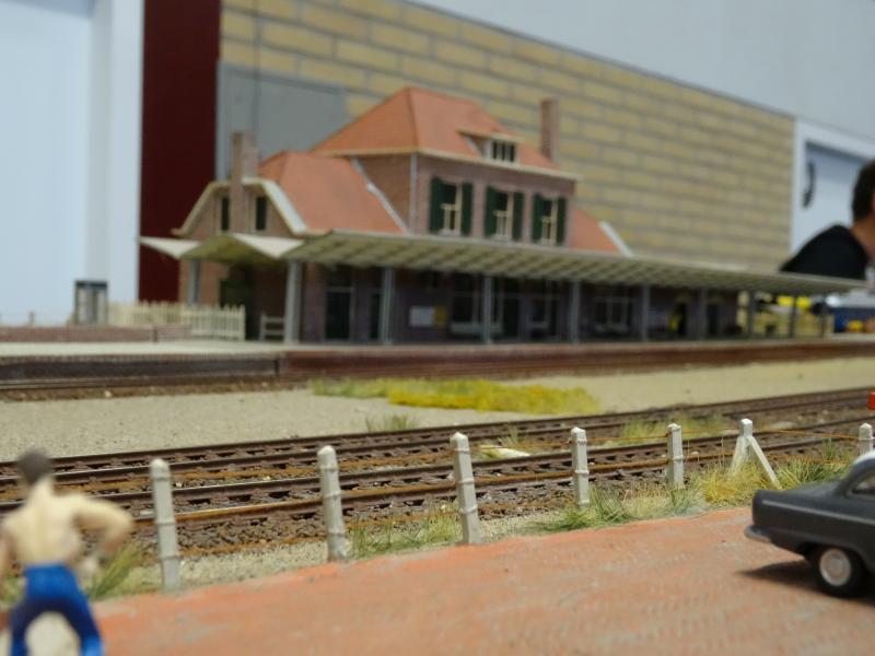

Wim, wat heb je gebruikt voor deze paaltjes?
Duin aanZee II
