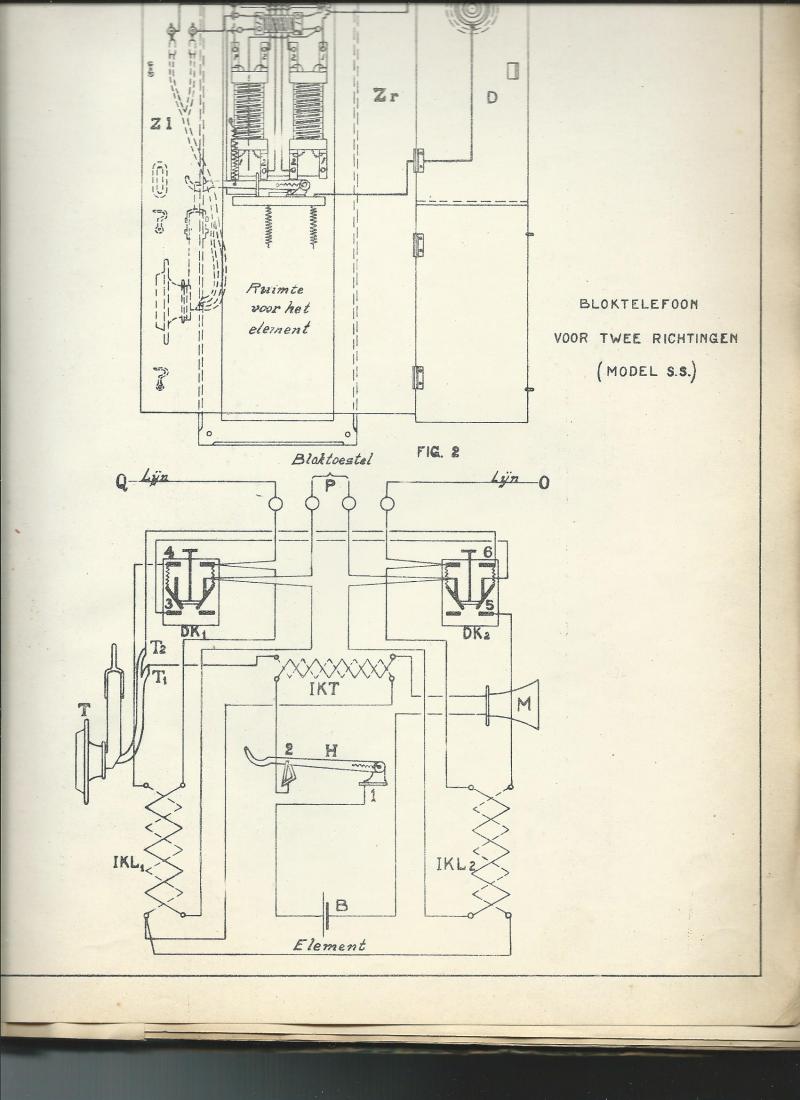

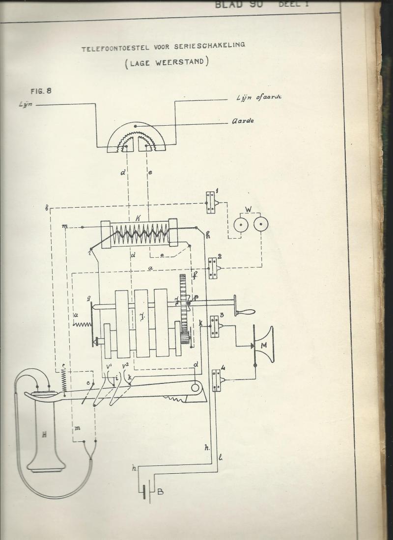

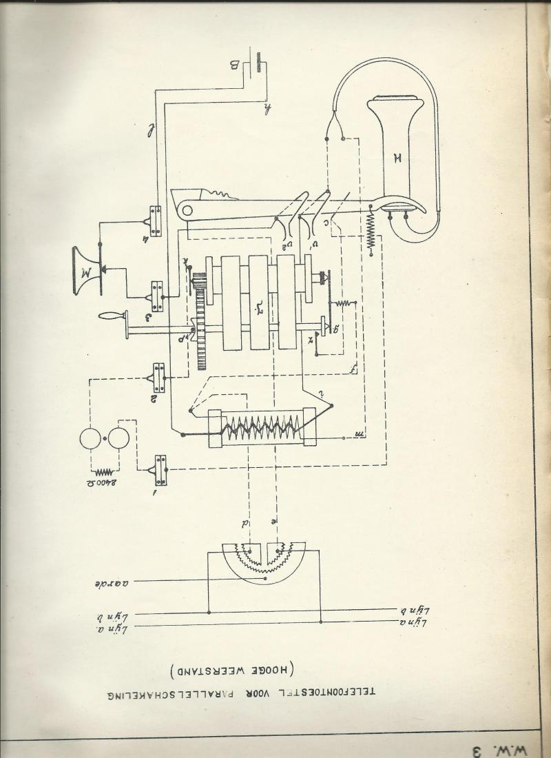

Lambert1921
  • Berichten: 679
Re: Oude telefoons voor contact tussen stations: hoe aansluiten?
« Reactie #14 Gepost op: 10 August 2015, 19:09:46 »
Hallo Reinout.
Misschien dat je hier wat aan hebt. Komt uit een boek van seinwezen uit 1924.
Gr. Bert.
