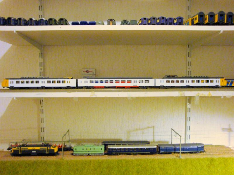

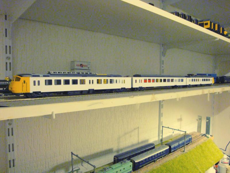

Ik ben wat opgeschoten met de bakken zodat er een indruk gegeven kan worden van de uiteindelijke lengte met tussenrijtuig: 89 cm ongeveer, het wijkt vast nog wat af omdat de koppelingen niet de juiste afstand tussen de bakken hebben.
Voor het in elkaar plakken had ik de deuren bij de vouwbalg even opgeschoven. De linker kopbak heeft de deuren op de verkeerde plek. De bodemplaten heb ik wat nauwkeuriger in elkaar gezet zodat de afstand tussen de draaistellen klopt met het 1:1 voorbeeld. De Fleischmann en spoorcuriosa daken liggen op de verlengde bakken voor het totaalbeeld. Verder nog wat maten gecheckt en de afstand van neus tot voorste draaistel klopt ook en van achterste draaistel tot achterwand klopt ook en dus ook de totale lengte van een kopbak klopt met het 1:1 voorbeeld. het tussenrijtuig heeft wat draaistellen geleend van een Artitec DDM. Dit zijn dezelfde type draaistellen in het echie als het sprinter tussenrijtuig geloof ik. De kopbakken hebben nog de onaangepaste Fleischmann draaistellen. Deze moet ik 'oprekken' tot dezelfde as afstand als de DDM draaistellen. Ik dacht dat de radstand groter was can de motordraaistellen, net als bij de Koploper. Maar dat is dus niet zo. je leert veel van zo'n tekening
Voor de algehele stevigheid ga ik de daken op de bak lijmen uiteindelijk. Mijn 'reserve Sprinter' ligt ook al uit elkaar om straks de daken van de kopbakken in elkaar te puzzelen. Het plan U draadje zal ik nog even opsnorren, wellicht zie ik teveel beren op de weg (koeien op het spoor?) door die ribbels. De apparatuur onder de bak ga ik los snijden van de bodemplaten en wat ruimer verdelen. Fleischmann heeft de loze ruimtes wat meer opgevuld bij hun versie dus dit zal niet al te raar ogen. Een paar apparatenkasten zijn te kort maar ach...

als je zo'n treinstel zelfs al tijdens de ombouw op schaallengte ziet, dan ontdek je ook hoe ongelukkig kort het oorspronkelijke Fleischmann model is. Maar ja, het zal waarschijnlijk zo zijn geweest dat fabrikanten indertijd meenden dat met name heel de Nederlandse modelspoorwereld alleen maar op verkorte modellen zat te wachten vanwege scherpe bogen, aangeclipste bovenleidingpaaltjes (die dan "aanstoot" gaven) en wissellantaarns zo hoog als een Preiserpoppetje lang is. Dat is nu écht wel aan het veranderen, slechts enkele traditionele fabrikanten hebben de grote sprong - althans deels - nog niet gewaagd, terwijl hun verkorte modellen wat
finish
betreft tot het betere werk behoren. Doodzonde.
Ik ga nu echt geen discussie uitlokken over rijtuigbakken erg verkorten, een beetje verkorten of op schaallengte bouwen, maar het optisch effect van jouw ombouw zegt - mij althans - álles. Zó hoort die Sprinter er uit te zien!

Over de Koploper kletsen vind ik niet erg, uiteindelijk ga ik die ook 'verlengen'. De Sprinter is alleen een oefening om te testen of ik nog wel wat kan.
Op de Trix doos staat het ding overigens op Lima (!) motordraaistellen en de loopdraaistellen zijn Märklin ICR en is het dak metaalkleurig net als bij de ICR van Märklin
Dus ik ben blij dat sommige dingen niet kloppen met de doos
Ik ben het met je eens dat een aandrijving die te zien is door de raampjes lelijk is (Piko Hondekop, Rivarossi (V)IRM, zelfs de Roco Plan V en T vind ik niet zo mooi weggewerkt). De Koploper heeft niet echt schortplaten waar je een motor zou kunnen verstoppen zoals bij de DE1 en DE2 of bij Mat '46 maar zo'n klont metaal voor de ramen is ook geen gezicht, zeker als er dan binnenverlichting in zit.
(weer ff on topic: ) Om de 1:87 Sprinter aan te drijven kan ik een Roco Blokkendoos draaistel (heeft de goede radstand zo te zien) gebruiken met lange cardan en een motor verstopt tussen de apparaten onder de bak. Of een GM&S motordraaistelleje. Met de plannen die ik heb is een GM&S motortje voldoende. Ik ga een simpel kopstationnetje maken later dus er wordt niet hard en veel gereden.
Ik zie nu al op tegen het spuiten. Met zo'n wit styrenen kap schijnt straks alles lekker door en moet de kap dus eerst zwart gespoten worden en dan weer wit en heel er overheen. Maar dat zien we dan wel weer.
