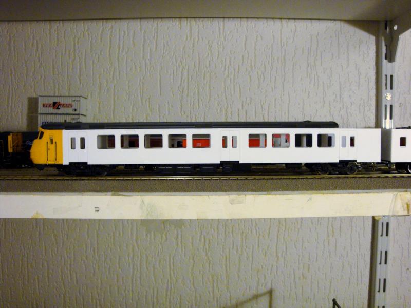

Als vingeroefening voor de 1:87 Koploper, die vooralsnog alleen in mijn fantasie bestaat, besloot ik al een poos terug om eerst maar een Sprinter aan te pakken. Een 1:100 Sprinter kan natuurlijk echt niet meer nu we verwend worden met 1:87 Hondekoppen, Plan V, Plan T etc. Ik had Roco plan T raampjes besteld en iemand bereid gevonden om wandjes te plotten/frezen. Overmoedig dat ik wellicht ooit eerste klas ramen ergens kan vinden ook maar een tussenbak gemaakt.
Ondanks de voorbereidingen van het verhuizen maar begonnen met de oude Fleischmann te onthoofden. En dan kan ik natuurlijk die kop niet zomaar opbergen, dus wandjes er aan geflept en de bodem provisorisch aangepast (lees: in tweeën gehakt en met een plaatje ijzer op ongeveer de juiste lengte aan elkaar geplakt) Ziet er toch wel anders uit met het originele Fleeischmann dakje er op:
Ik zag te laat dat de deuren aan de 'achterkant' van de bak te dicht bij het raam zitten. Voor het mooie moet ik deze een stukje opschuiven naar rechts. Doe ik wel als ik zin heb :P De kop is redelijk op schaal, eigenlijk moet de cabinedeur een millimeter opschuiven naar rechts. Ik vind het ook wel mooi zo :P

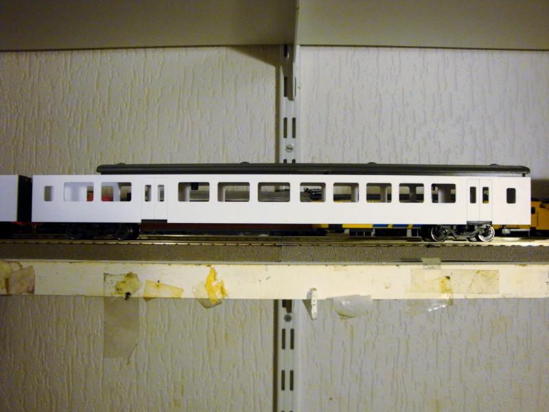

Tussenbak die ik gewoon ga afbouwen, tot ik 1e klasse ramen kan toveren is de sprinter gewoon een tweetje. Kan ie later (nog een keer) verlengd worden.

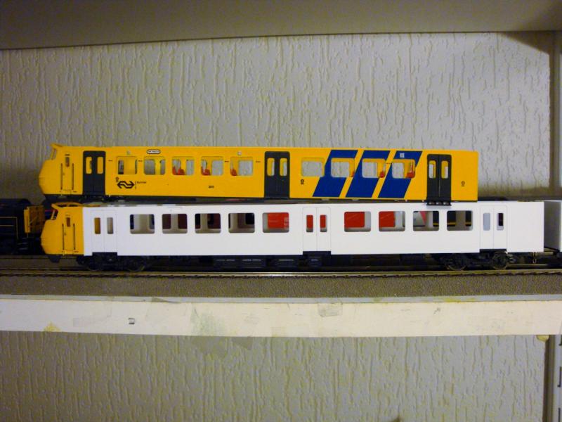

Nog even voor het idee, de andere bak op de gepimpte bak om het verschil te zien. De Draaistellen van Fleischmann zijn ook 1:100 of wellicht iets anders. Kan best wezen dat ze gewoon een motortje hebben gebruikt wat er al was. Dus dan moet ik ook de draaistellen verlengen... Voor de aandrijving kan ik een BB motordraaistel van GM&S gebruiken, of een Blokkendoos aandrijving met cardan ergens verstopt tussen de apparatenkasten onder de bak. De Blokkendoos lijkt de goede radstand te hebben in model.
Ik heb nog een reserve sprinter liggen, het is zonde om er twee op te offeren maar ik moet toch op één of andere manier de daken langer en passend maken. Net als de weerstanden op het dak. Er komen Plan T pantografen op van Roco vanwege de dubbele sleepstukken.

Het aantal ramen klopt gewoon, tel maar na :) op de foto staat een kopbak en een tussenrijtuig. Dus niet 2 kopbakken. Jammer van de deur die verkeerd zit maar voor de maten zijn de tekeningen gebruikt die ik al eens eerder had ontvangen alhier. In een tweetje zijn de bakken vrijwel gelijk en hebben eerste klas reizigers 'pech' en hebben ze een klein raampje en minder beenruimte. Toen het tussenrijtuig er tussen werd 'geflept' ( 8) ) kregen de eerste klas reizigers meer beenruimte en grotere ramen.
Voor de draaistellen ga ik de originele uit het midden doorzagen/snijden/knagen zodat ik twee ongelijke helften krijg. De kleiner delen gaan aan de kant en de grotere delen plak ik weer aan elkaar om de correcte lengte. Nog even vogelen met de luchtvering weer in het midden zetten en voila. Zoals ik zei: ik heb een extra stel om te mishandelen. En fleischmann sprinters zijn eigenlijk niet eens zo zeldzaam. Als ik er weer eentje vind voor een paar tientjes dan heb ik nog meer reserve.
Losse daken bestellen kan ook maar met een beetje mazzel vind ik een compleet stel.
Het eindproduct zal niet perfect zijn. Maar de totaalindruk is belangrijk voor mij. Dat een cabinedeur eigenlijk net te smal is en een millimeter moet opschuiven is een compromis. Eigenlijk was het mooi geweest om de cabinedeuren ook mee te plotten (hieperdepiep voor 'Captain Hindsight' maar ach. Naast een Roco Plan V kopbak en een Piko Hondekop-bak ziet het er prima uit. Op een millimeter na zijn ze in model even lang. Als dat in het echie ook zo is dan ben ik blij  (y)
