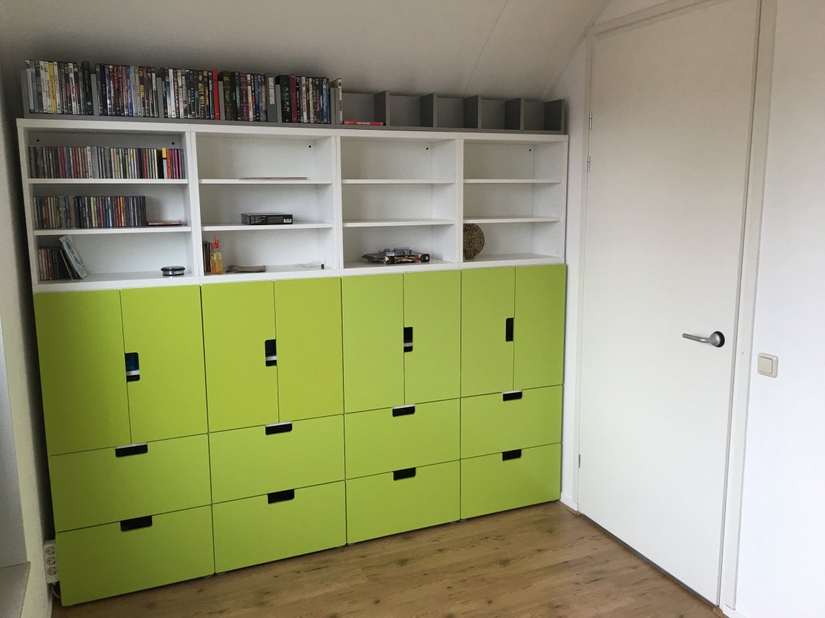

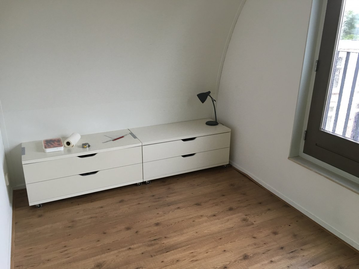

Deze week de chaos die in de beoogde kamer voor de spoorbaan lag maar eens aangepakt.
Van:
Naar:
Gelukkig maar 8 kratten oud papier en 6 vuilniszakken rommel weggedaan.
Maar nu kan ik wel echt beginnen...

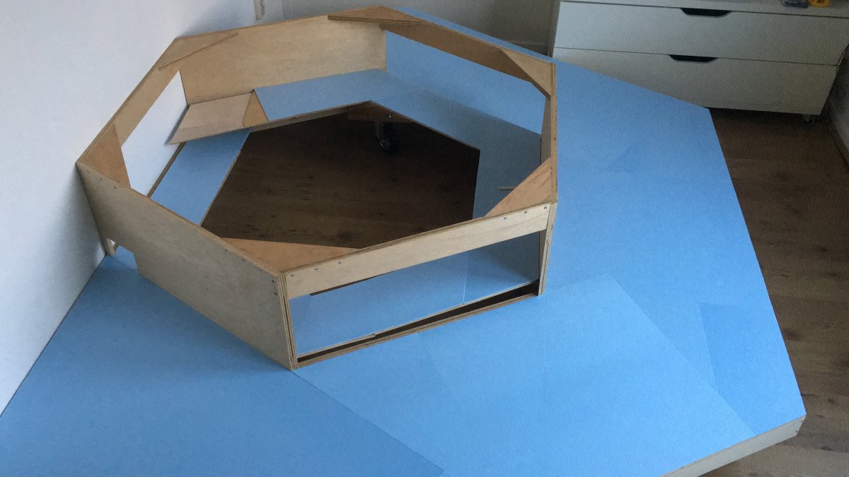

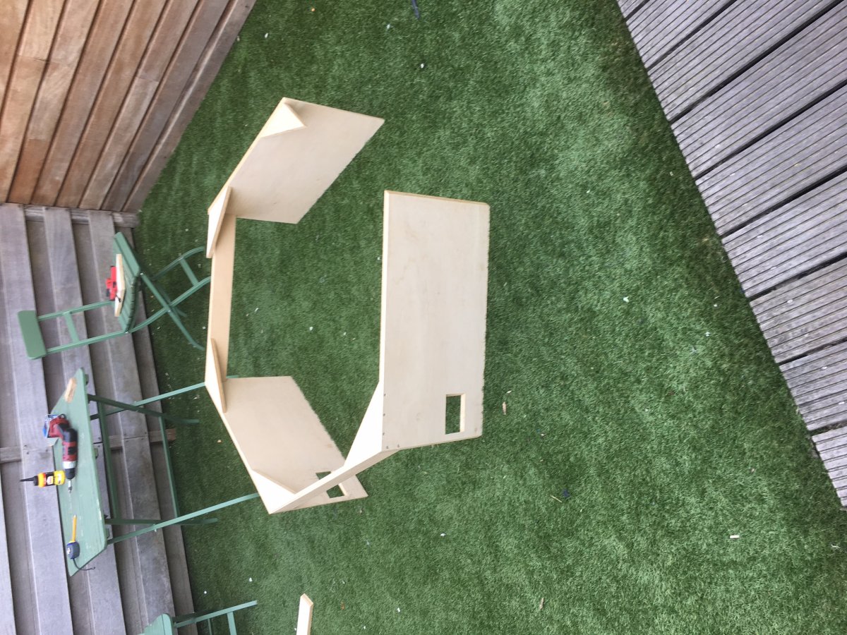

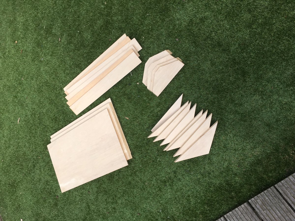

Na weer best lang gerekend te hebben aan het geheel, nu echt begonnen. De kern waar de spiraal in komt voor de onderste laag eerst maar maken. Het hout is gezaagd, nu nog in elkaar lijmen en schroeven. Alleen daar vandaag even geen tijd meer voor.
FBG
FBG
  • Berichten: 80
Re: Nederlandse Baan (H0)
« Reactie #40 Gepost op: 23 September 2016, 21:13:53 »
Vandaag even door kunnen werken, met wat hulp... ;D ;D
Dit is de kern waar ik de spiraal in ga maken. Ik hoop dat ik de eerste laag van de spiraal dit weekend kan maken, maar dat hangt een beetje van de andere verplichtingen af..

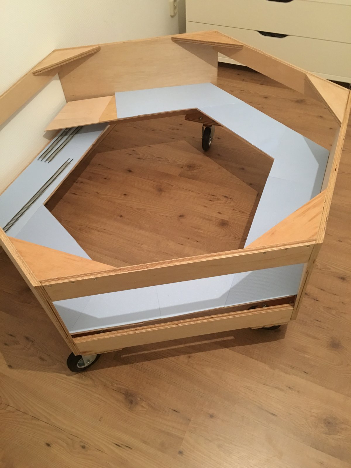

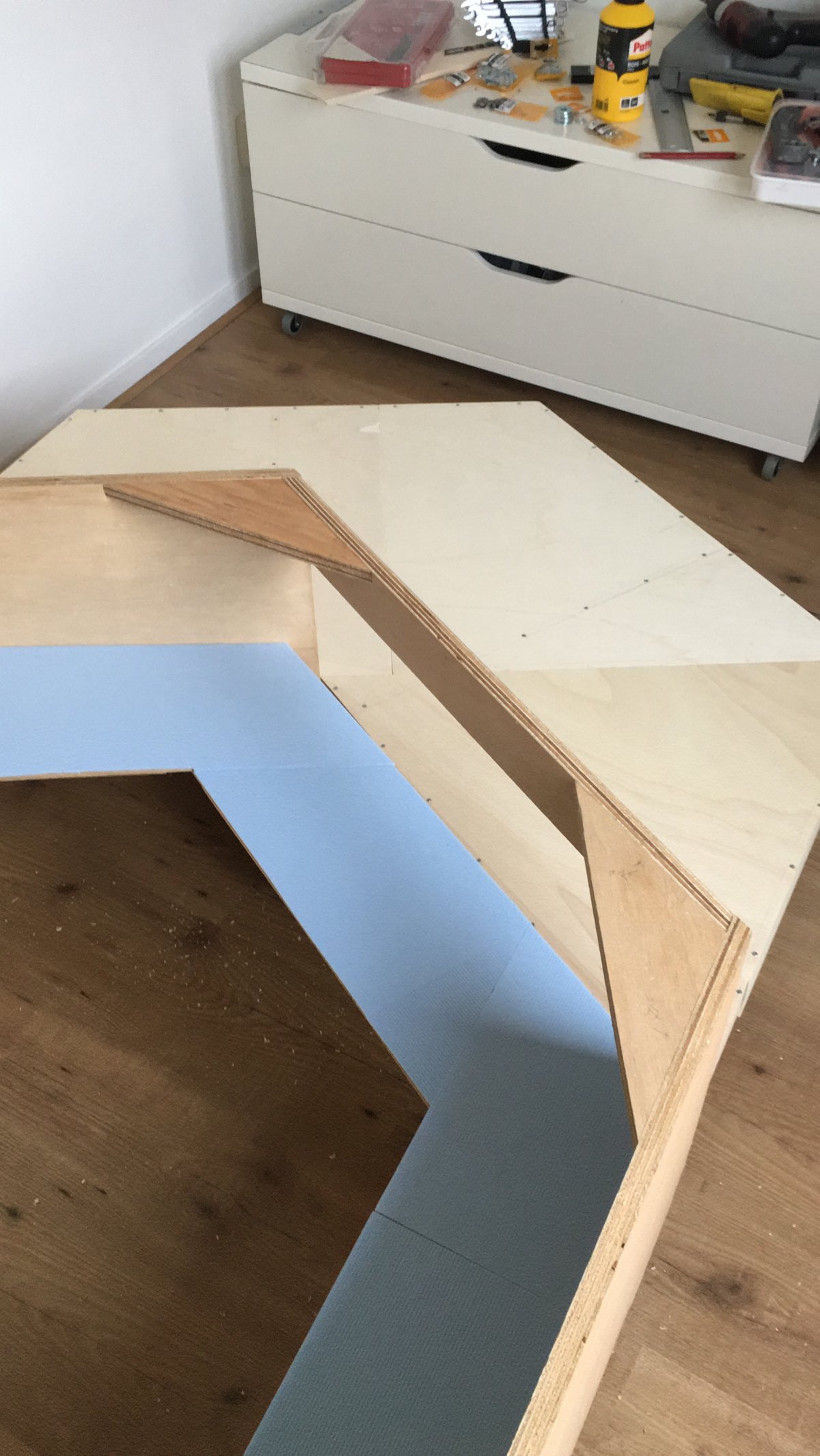

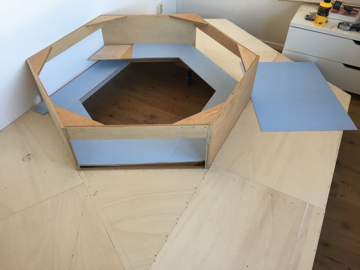

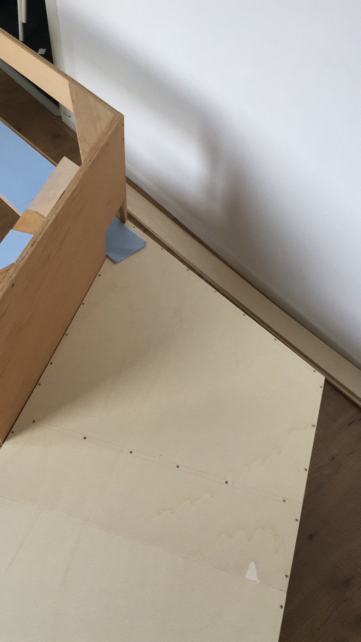

Zo, maar weer eens wat vorderingen gemaakt. De eerste omwenteling van de klimspiraal zit er in (nog zonder spoor). Ook de eerste (rechterkant) van de ombouw gemaakt. Het echte opvalt waar in dit geval nog het schaduwstation op komt te liggen. De rails ligt er alleen voor de foto. Moet nog aan het sporen leggen.
Best blij tot nu toe....
Doorkijkje door de spiraal.
Eerste omwenteling van de spiraal gemonteerd.
"rok" in aanbouw
"rok" geplaatst (zit met bouten vast zodat het demontabel blijft)

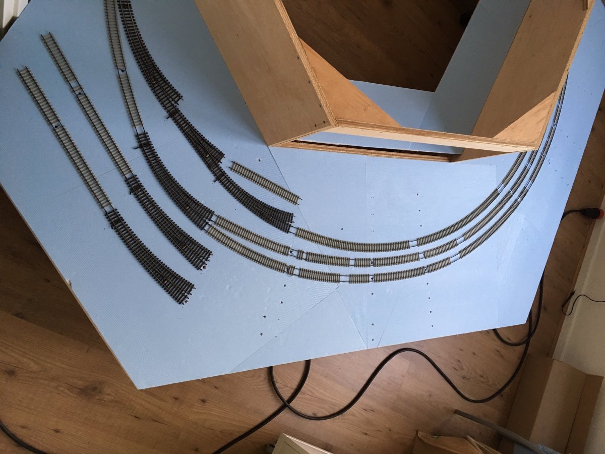

En weer verder met bouwen. De onderbouw (houtbouw) is nu klaar. De blauwe ondergrond gelegd en even de wissels voor het schaduwstation uitgelegd. Ben best tevreden tot zover.
FBG
  • Berichten: 80

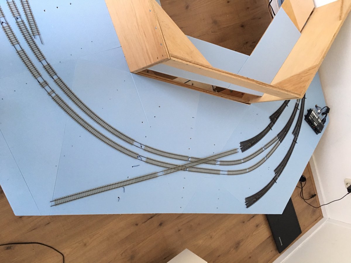

« Reactie #43 Gepost op: 16 January 2017, 18:35:20 »
Een update van de voortgang. Ben nu druk bezig met het leggen van het spoor in het schaduwstation. Het worden 10 sporen in 2 blokken verdeeld. Hierdoor kan ik maximaal 20 treinen van 1,5 tot 2 meter stallen. En dus een stuk langer als ik beide blokken per spoor gebruik. Ondertussen ook alles in iTrain gezet en de bediening via iTrain gaat super soepel. Na wat programmeer foutjes in de melder gaat het nu prima. De kabelbrij ook gefatsoeneerd. Nu kan ik er ook weer door de bomen het bos zien.

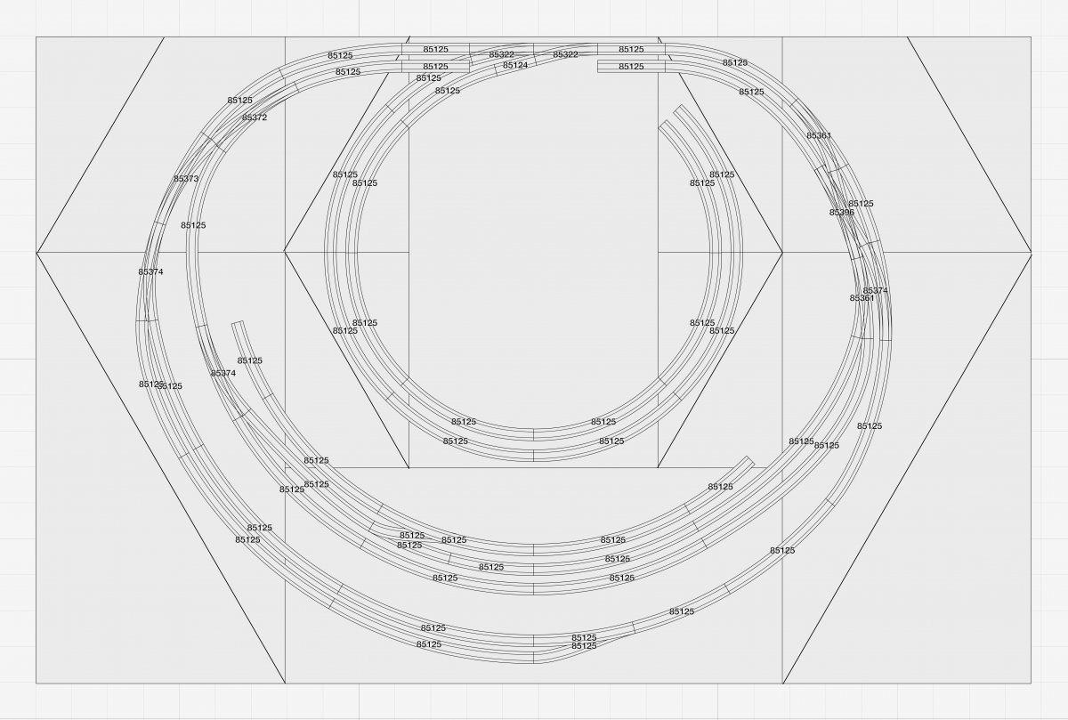

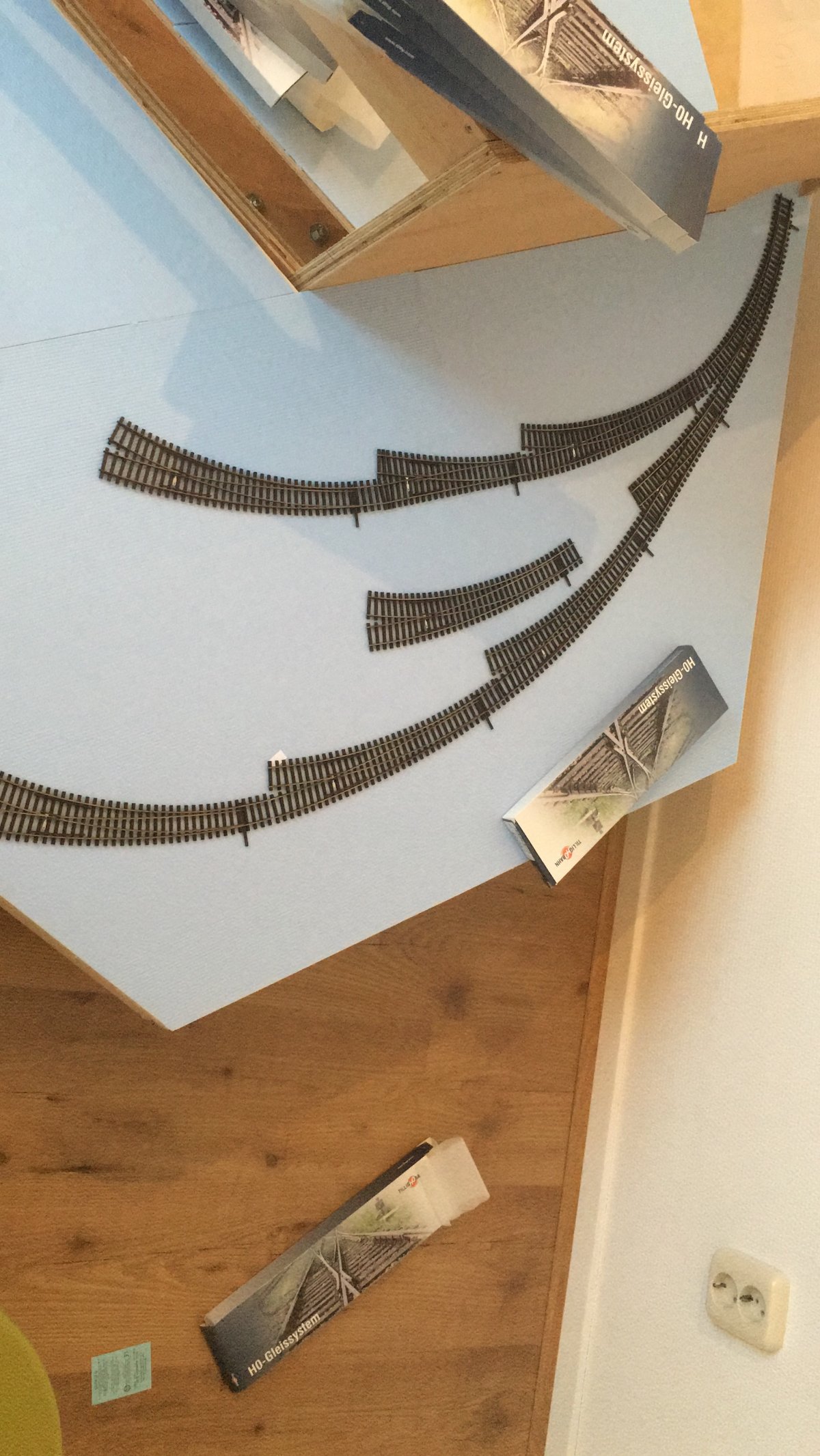

Nu het onderste niveau opschiet, is het ook tijd geworden om na te denken over het eerste niveau. Ik zat te denken aan een soort Steenwijk voorstelling. Dit omdat er een Defensie spoor ligt. Het aan een hoofdspoor ligt, waar je met wat fantasie ook internationaal op zou kunnen rijden. Al zal dat langs het echte Steenwijk niet snel gebeuren.
Ik heb mijn eerste pogingen verbeterd en hier bijgevoegd. De "rare" wissels naar bijvoorbeeld het Defensie spoor worden flexibele wissels van Tillig, maar die zitten niet in Railmodeler. Dus heb met flexibele rails een soort voorstelling gemaakt. Het is geen exacte kopie van Steenwijk, maar ik denk een redelijke weergave die mogelijk is op mijn oppervlak met de beperking dat het toch ook rond moet rijden.
Jullie mening stel ik op prijs.
