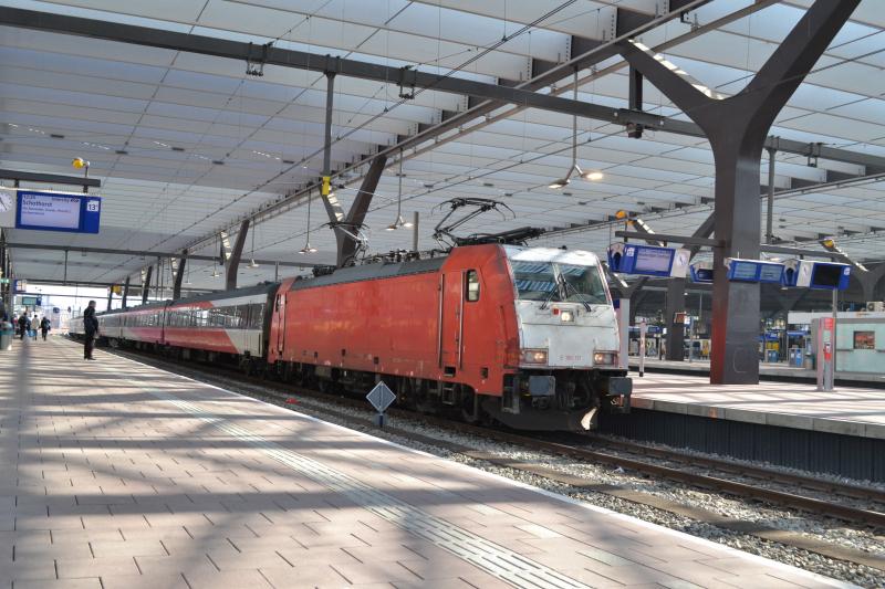

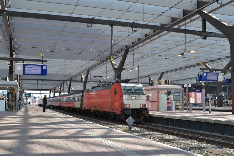

Kan ik mooi even op inhaken, hoe zit dat dan met de 186'ers. Begin dit jaar een vertrekkende loc gefotografeerd die ook twee panto's op had bij optrekken en vlak na vertrek de tweede liet zakken:
Groeten, Ronald.

Bij de 186 kun je dat automatisch instellen

Bij de NS-Traxx is het afhankelijk van snelheid en stroomverbruik. Zonder rijtuigen blijft de tweede stroomafnemer  in stilstand beneden. Met gaat die vanzelf omhoog.
Maar de schuifje op de draad "duwen" (< ) is toch slechter dan die schuifjes "slepen"(>)?
Niet per se. Dat ligt aan de luchtstroming over het dak, de stroomafnemer, de vorm van het schuitje en de afstelling van de stroomafnemer.
Veel stroomafnemers zijn voorzien van spoilers die de luchtstroom zo geleiden dat het gedrag niet wezenlijk verschilt met de rijrichting.
Waarom mag een 1600/1800 en 1700 maar maximaal 100 kilometer met de voorste duwende panto op rijden en mag een treinstel met een duwende panto harder rijden?
Het punt hier is vooral dat rond de kop de luchtstroom ook sterk omhoog gaat, terwijl het schuitje van de 1700 een nogal groot oppervlak heeft. Die combinatie geeft teveel opdruk tegen de draad, met kans op draadbreuk als gevolg.
Vergelijk op dit punt de stroomafnemer van de 1700 eens met die van de ICE.
