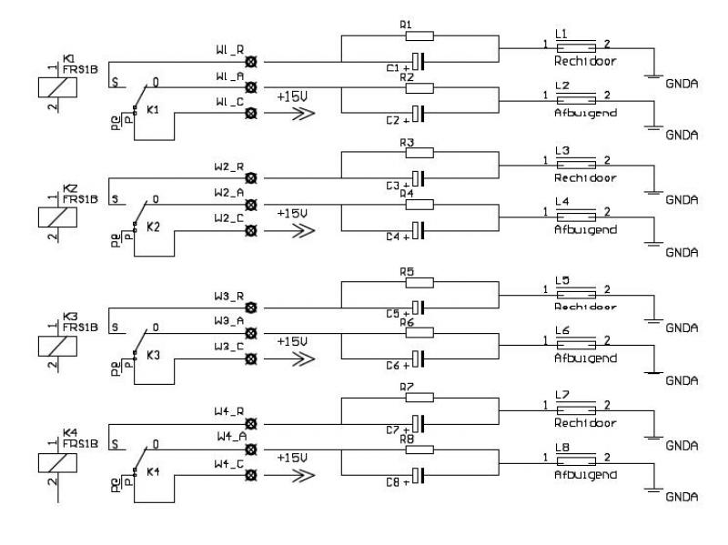

Bestaan er schakelaars die welliswaar in de geschakelde stand blijven staan maar alleen een puls geven?
Of zijn er wellicht simpelere (lees andere goedkope) oplossingen.
Ooit in verleden (zag 2003) dit toegepast voor wissels zonder eindafschakeling maar moet ook werken met wissel met eindafschakeling...
Daar waar relais staat kun je dan zo'n twee standen schakelaar gebruiken.
Waar ik het vandaan heb weet ik geeneens meer...
Uit mijn hoofd waren de elco's 470uF of 4700uf en de weerstanden 10k meen ik...
Kwestie van uitproberen op eigen risico..
Ja er blijft een minimale stroom lopen door de spoelen....
Dus die kunnen ietwat opwarmen....
Mvg
Robert
Edit : Huub was me voor :)

Laat ik een poging wagen dit schema te verklaren:
Die 10k moet de elco leeg trekken als dat deel niet "aan" staat. Hoe groter hoe beter dus. Echter, hoe groter hoe trager de
elco leeg raakt.
De elco moet groot genoeg om een puls door te laten dus bij een relatief lage waarde beginnen en dan vergroten totdat je
er een goed gevoel bij hebt. Bij benadering moet die puls net zo krachtig "voelen" dan wanneer de 15V draad kortstondig
rechtstreeks op de wisselspoel komt.
Wat dat opwarmen betreft:
Als de R daadwerkelijk 10k is en de voeding 15V dan loopt er dus max. (I= U/R) 1,5mA. Dit is en theoretisch max. die alleen
op gaat als de spoel 0 ohm is (worst case dus). Het vermogen is dan (P=UxI) 22.5mW (oftewel 0,0225W). Ik denk dat een
warme zomerdag meer effect heeft  ;)
*EDIT*
Ik ben niet helemaal duidelijk en/of compleet geweest. Het berekende vermogen is het vermogen in de weerstand.
Het vermogen dat in de spoel verstookt wordt is nog vele malen kleiner omdat de weerstand hiervan aanmerkelijk
lager is dan die 10k.
