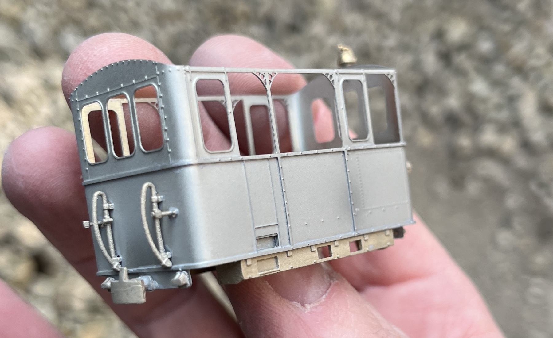

De Badger vandaag binnen gekregen en gelijk getest met mijn kleine compressor. Ben zeer tevreden met het resultaat dat het nieuwzilver van het model lekker ruw wordt gemaakt, wat voor mij het belangrijkste was om de verf beter te laten hechten. Ik kan tot 4 bar gaan en dat is duidelijk niet genoeg om ook plekjes soldeer weg te krijgen. Ik heb gelezen dat je niet kunt verwachten dat het klodders soldeer laat verdwijnen, maar mag ik verwachten dat de rood omcirkelde soldeer zal verdwijnen met meer druk? De handleiding van de Badger zegt dat ik nooit hoger dan 80 psi/5.5 bar moet gaan.
Je kunt niet achter elkaar doorstralen, slechts een paar seconden, maar omdat het zo stuift en je toch wat wilt zien was dat vanzelf al niet wat ik deed. Toch gaan een cabine en een iets grotere compressor er wel een keer komen. In mijn 2x3 meter kleine schuurtje maar wat plaats vinden.
Er lijkt nog wel wat stof op te zitten, maar het is geschreven dat je het model verder niet meer moet aanraken en gelijk moet spuiten. Moet het niet eerst afgestoft of gewassen worden? Of verdwijnt dat beetje stof gewoon in de verf?

Mooi! Fijn dat het lukt zo, dat matte oppervlak is ideaal voor het hechten van de primer. En goed bezig qua veilig werken.
Nu had ik al gedacht dat je soldeerklodders wilde gaan afschuren met grit, en vermoedde al dat je dan heel lang en met hoge druk zou moeten gaan blazen. Maar misschien moet je de tinresten toch met een glasvezelpotlood afslijpen, het is niet anders. Proberen zo weinig mogelijk tin naast de las te krijgen.
Het werkstuk spoel ik nadien af met gedemineraliseerd water, en als het nog vettig is, eerst ontvetten met wasbenzine.

Klodders soldeer kun je natuurlijk beter voorkomen...... anders even weghalen voordat je met stralen begint.
Als resten soldeer bij het stralen niet weggaan, dan hoeft de druk niet hoger, maar kan  je ook gewoon meer grit er tegenaan blazen. Langer stralen dus.
Wassen doe ik altijd voor het stralen, om fluxresten, vet en andere rommel te verwijderen. Daarna alleen nog aanpakken met (latex) handschoenen. Wel na het wassen goed laten drogen natuurlijk, anders blijf het straalgrit wel heel erg plakken.
Na het stralen nog even met druklucht nablazen, vooral de naden en hoeken, en dan is het stof goed genoeg weg om de primer er op te spuiten.
Grtz, Ton

Dat werkt met grotere stukken soldeer, niet met hele kleine restjes die in hoekjes zitten.

Zou het de-soldeerlint noemen. Krijg je zo'n klein plekje zoals je op mijn foto van de tramkast rechts ziet niet mee weg.
Hiermee wel.

Dat is de methode die ik tot zover heb toegepast.
