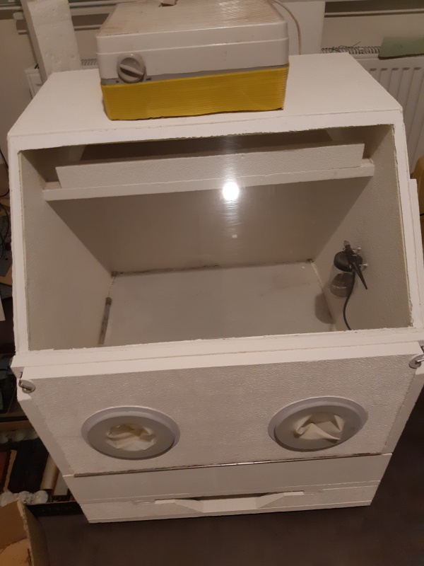

Met mijn kleine H0 modelletjes ben ik toch niet zo lang bezig dat 100 liter een beetje overkill is?
Voor het fijne werk kun je volstaan met om te beginnen: minder druk.
Ik zie hier 8 bar voorbij komen en ja, daar blaas je iets van 1/87 mee stuk.
Ik gebruik 2 bar van de 6 bar die mijn airbrush compressor heeft, tankje van 4 liter is genoeg.
Zelfgemaakte cabine met een eenvoudige keukenventilator en filter.
Opvang alu straalspul in een medische kom.
