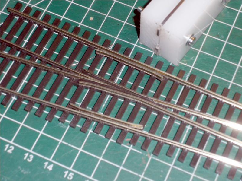

Voor onze nieuwe clubbaan (MSV De Percee uit Maastricht) hebben we railmateriaal van peco code 83 besteld.
Nu blijken de puntstukken problemen te geven bij de wielen van het rollend materieel.
Tussen de rails en de strijkrails zitten kunststof "ophogingen" waarover de flensen van de wielen rollen om te voorkomen dat deze in de opening van het puntstuk wegzakken.
Ik heb nu een wissel getest en wat blijkt.......... alleen RP25 wielen rollen mooi erover en al de andere wielen worden via hun flensen omhoog getild bij het puntstuk door die kunststof verhoging tussen de rails.
Bij stroomvoerende wielen geeft dit dus een onderbreking in de stroomafname en stilstaande loks !!!
Wat nu gedaan???? Wie heeft daar al eerder ervaring mee gehad?

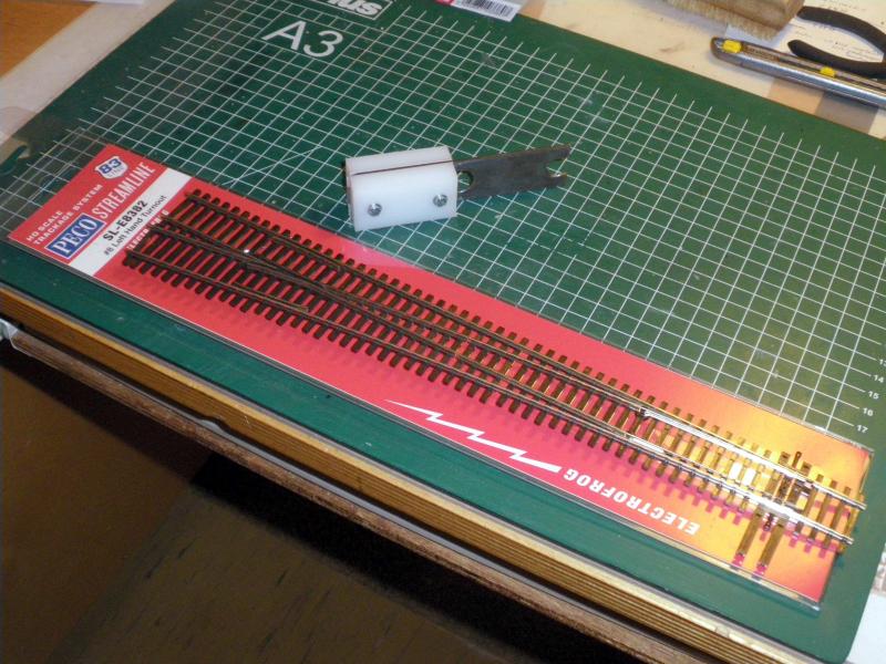

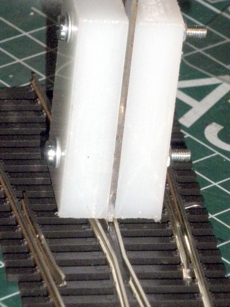

Over deze wissels gaat het. Ik heb een soort schaafje gemaakt uit een oud metaalplaatje wat gebruikt werd in de lima plan-E rijtuigen als extra gewicht.
Deze heb ik iets dunner gevijld naar 1,3mm dikte en de zijkanten iets schuin gevijld ( op deze foto boven- en onderkant
van het metalen plaatje).

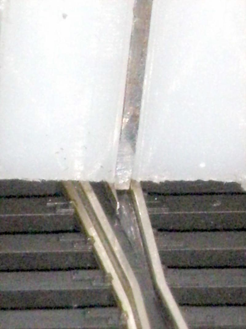

2 stukken nylon gefreesd en 2 gaten van 3 mm geboord en in het stalen plaatje 2 sleufjes gefreesd.
Hierdoor kan ik de gewenste diepte instellen voor standaard wielen en dan voorzichtig de kunststof wegschaven.
In het begin lichtjes beginnen anders steek je gelijk in de kunststof vast.
Uiteindelijk de kunststof 0,2mm uitgediept en "voila..." Al het materieel rolt nu probleemloos over het puntstuk en ook de stroomafname is nu geen probleem meer.
Los van het feit dat peco wissels op een speciale manier aan de bedrading moet hangen, maar dat is een ander onderwerp.
Groet, J. Moors.
