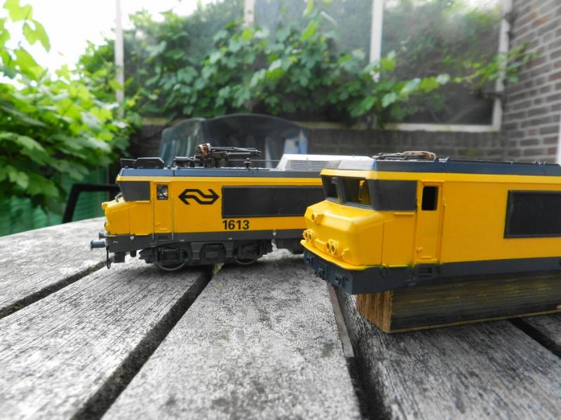

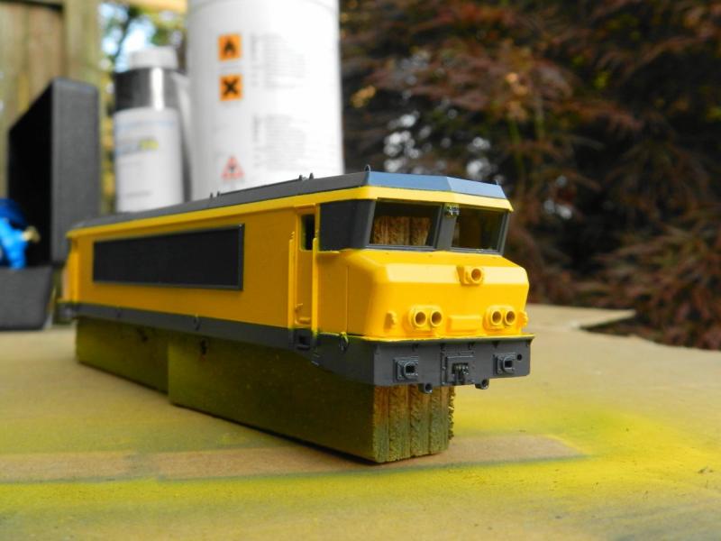

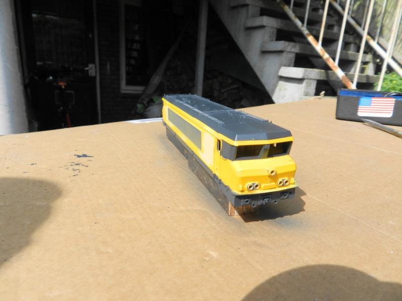

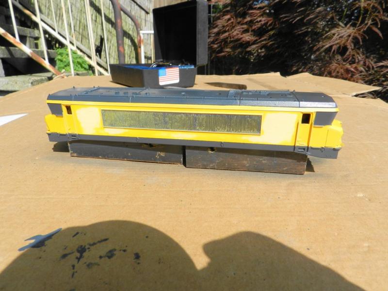

Tijdje geleden nog een 1601 oude type opgeduikeld via MP voor een echt weg geef prijsje. Ik had al eens een 1613 gemaakt, maar daar had ik per abuis airco's op gezet. Die zal dus later een ander nummer gaan krijgen ;D. Aangezien ik het prachtige loks blijf vinden, en ik de vroege nog geel/grijze DB uitvoering nog niet in de collectie heb zitten, ga ik hem maar zelf maken.

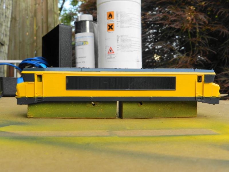

Eerst de lok helemaal gesloopt en hem daarna een tijdje met Jif en een tandenborstel te lijf gegaan.
Afplakken en de slabbers, onderrand en dak donker grijs gemaakt. Mooi weertje buiten en Phildie lak droogt waar je bij staat (y).
Uurtje wachten en nog een keer afplakken en dan het geel erop. Dan effe wachten, roosters afplakken en nog een keer met grijs er langs.
Hier staat hij droog en wel in de basis kleuren te wachten naast de "verkeerde" NS1613.
Nog een dagje of twee uitharden en dan zijn de DB1613 KleiNSpoor decals ook wel binnen en kunnen we weer lekker verder gaan bouwen.
Wordt vervolgt ;).

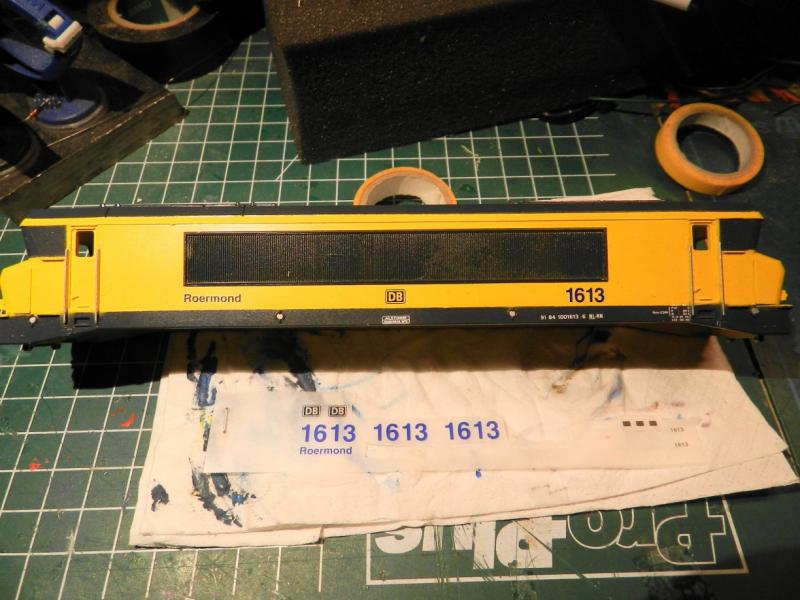

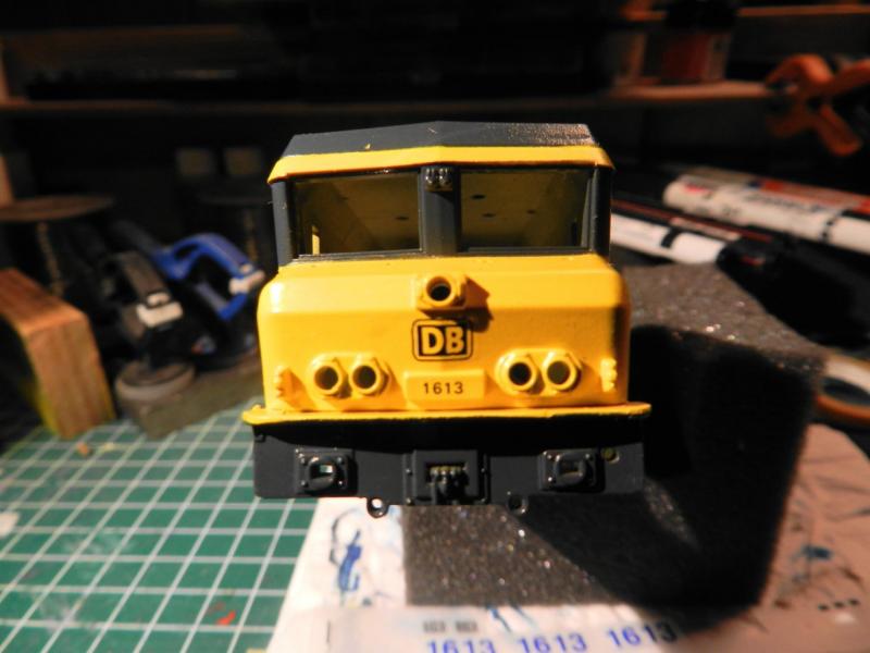

Vandaag de KleiNSpoor DB1613 decals binnen gekregen. Vanavond dus maar weer aan de slag gegaan. Voorzichtig met een scherp scalpel uit de teksten uit de drager snijden en dan mbv een pincet positioneren. Stukje cellotape er over heen plakken zodat hij niet meer verschuiven kan en vervolgens met een afgerond voorwerp (in mijn geval met een ruimer 8) ), voorzichtig wrijven naar twee kanten. Als alles is "be-wrijft", heel voorzichtig de cellotape met de drager erop verwijderen. Dan een stuk schutvel erop leggen en nog een keer na-wrijven. Lekker secuur werkje :-\.
Ook de handrails naast de deuren nog even aangezet met een zilveren stift (dit oude model Roco 1601 had nog geen losse metalen handrails :( ).
Wordt vervolgt ;).

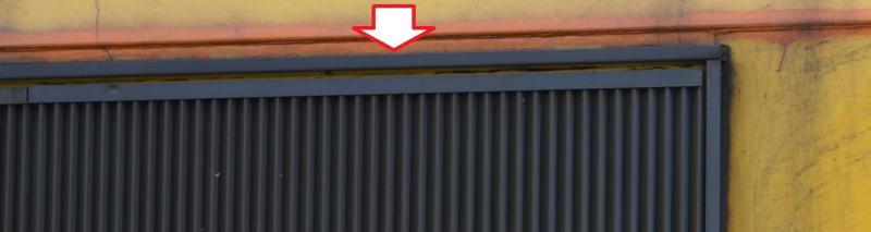

Het rooster aan de smalle kant bij de oude Roco's. Waarschijnlijk gaat het beter ogen met een extra latje aan de bovenkant
net als in't echt.
Jammer dat je hem al zo mooi gespoten hebt anders zou je d'r nog een latje boven plakken.
De randen heb je al mee gespoten dat smoelt al een stuk beter als het Roco spuitwerk.

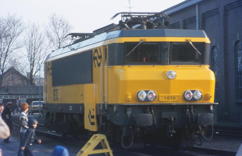

Laat ik eens een foto van de 1610 opzoeken wacht ff
Hebbes.
Nou nee dus....
Of toch?
Wat ga jij doen?
Wat zit er bij jou voor een motor in, de rondmotor met "Veer" aandrijving, zo als in de mijne? Misschien de veertjes vervangen voor zo'n, hoe noem je dat, "bok kom" aandrijving?

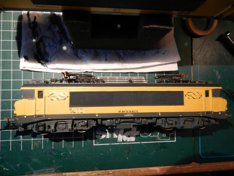

De details zullen wel niet veel veranderd zijn, dan staan hier wat foto van de 91.84.15.70.82.73. Ik heb er nog meer in een hogere resolutie. Bij belangstelling weet je wat je moet doen ;)

 (y) Ondertussen het glaspotlood effe op de "verkeerde" 1613 gezet. Computernummer erop en dan krijg je de eerste versie van de Loco 9901.
Lijkt wel er op niet. Moet wel een nieuwe laag blanke lak op dan ;).
