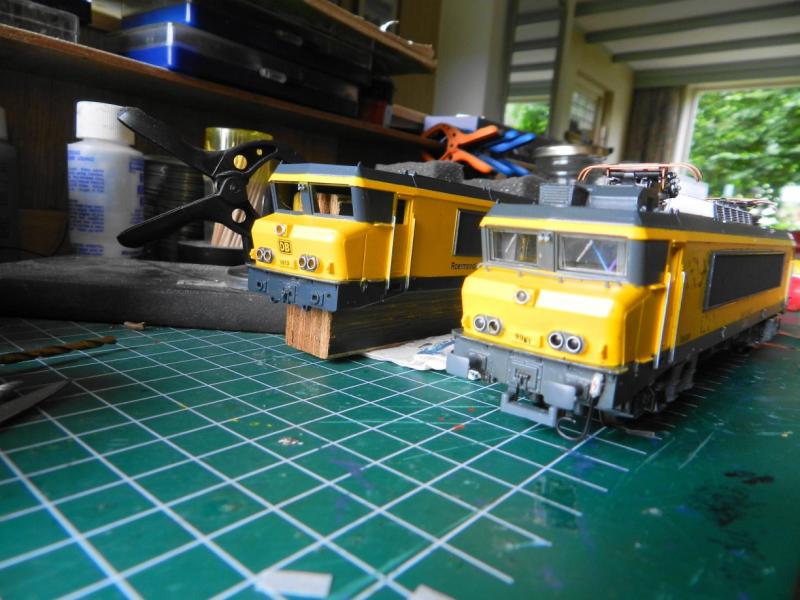

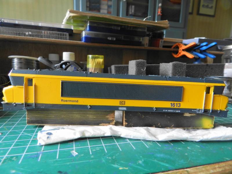

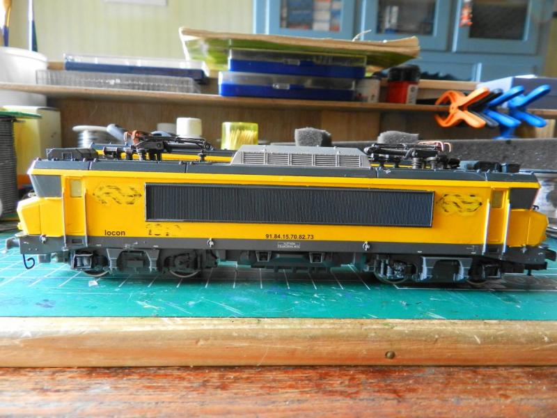

Lekker weertje, dus tijd voor de verfspuit ;).
Deze week eerst nog de lampunits grijs gemaakt en de lampenringen met een edding zilver aan getipt.
Daarna dus de blanke lak er op.
Ook gelijk de laatste decals op de "oude 1613" gezet zodat deze nu door het leven gaat als de Locon 9901 in de begin fase.
Kon ook daar gelijk een extra laagje blanke lak over heen.
Op de foto zijn de zijramen nog afgeplakt met tape ::).
Kunnen ze verder drogen en kan ik daarna aan de verlichting en de opbouw gaan beginnen.
Wordt vervolgt

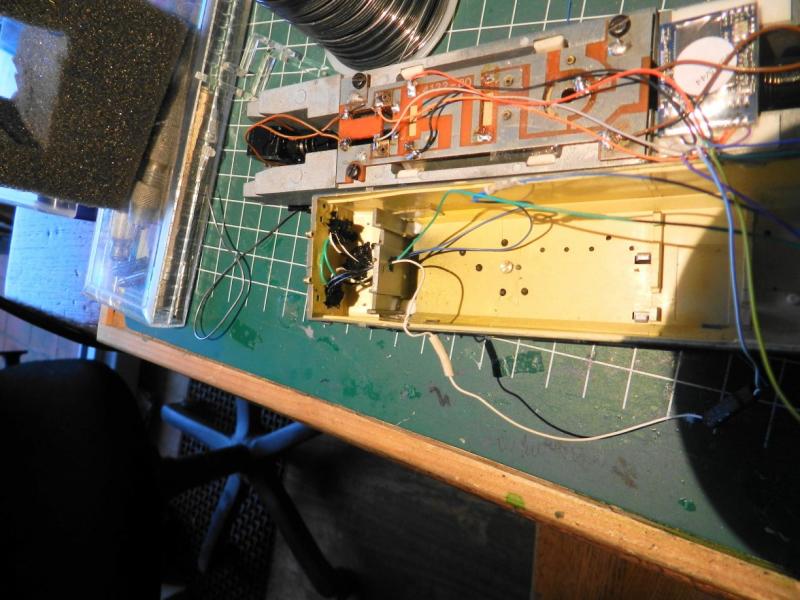

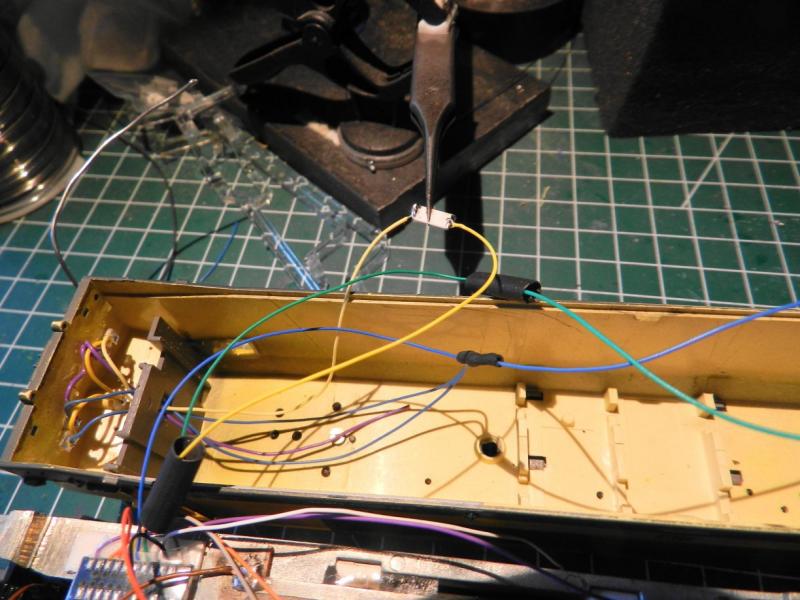

En vanavond weer iets verder gekomen. Eerst de licht setjes gemaakt. 2x twee rode 0603 smd's en 2x drie warm witte smd's in serie gesoldeerd. Voor de rode één met violette en één met groene draad en voor de warm witte, één met gele en één met witte draad. Deze worden later met een serie weerstandje van ca 2k2 of zo op de corresponderende draad kleuren van de decoder gesoldeerd.
Nu de afgezaagde delen van de lichtgeleiders in de front en sluitlichten gedrukt en nadat de rode leds aan een zijde droog zijn zitten nu ook de warm witte smd leds met wat Kristal Klear op de geleiders gelijmd en in de klemmen zodat het netjes op zijn plaats blijft zitten tot dat het droog is. De Kristal Klear zal dan helder opdrogen en één geheel vormen met de leds en de lichtgeleiders.

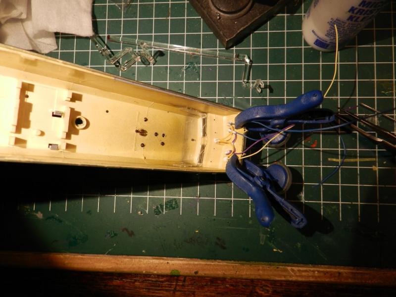

Weer een heel klein stukje verder. De smd leds zitten nu vast op de lichtgeleiders. Tijd om de bedrading vast te solderen. Weerstandje 2K2 in de schakeldraad, dan nog een stukje krimpkous er over schuiven. Ook de tussen schotten terug in de lok gezet, anders zakt de kap straks te ver over het chassis.
Dan nog effe wat zwarte verf aan de binnenkant over de leds en de lichtgeleiders tegen het strooilicht. Niet te zuinig ;).
Nu eerst weer laten drogen en dan nog een keer testen voordat de kap er weer op kan.

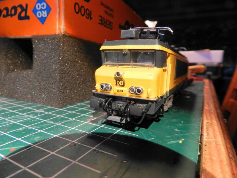

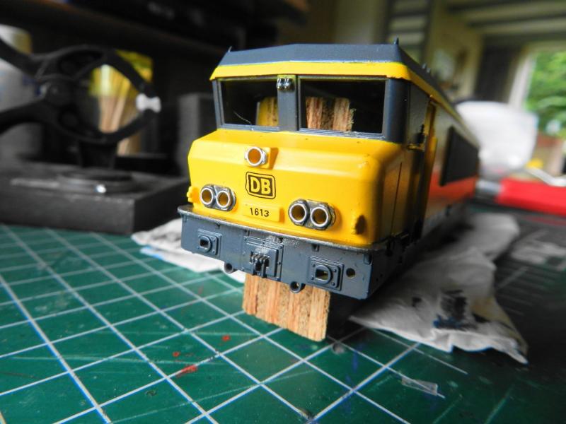

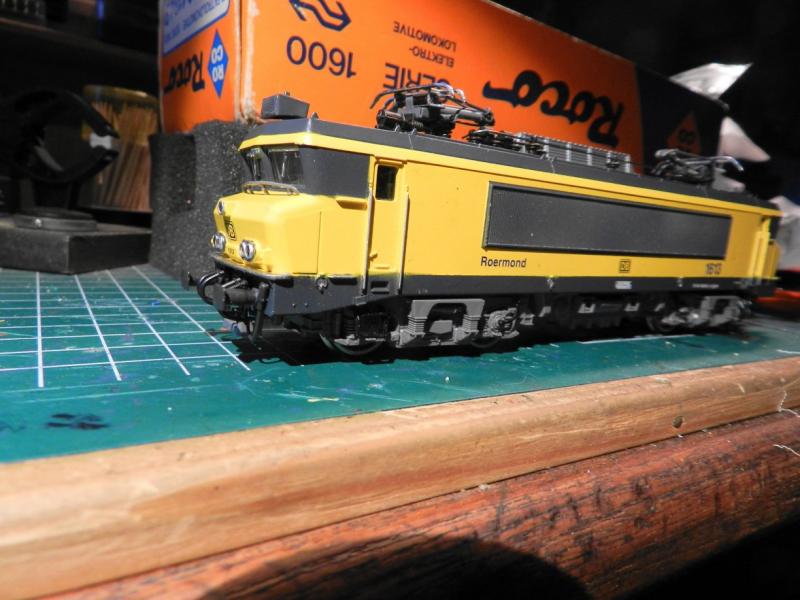

Zo, nu ik uit gezeurd ben over het warme weer, vanavond de DB1613 maar eens afgemaakt. Eerst de kap er weer op gezet.
Aangezien het een oud model 1601 was, zaten er geen gaten in het voorfront voor eventuele remslangen. Dus eerst maar eens gaatjes geboord met een handstuk en er wat slangen in gezet uit de bak overgebleven onderdelen. Gelijk een heel ander gezicht.  :-\ Zie nu op de foto dat de koppelkabel ook nog effe recht gezet moet worden.
Ook nog even een kniptang in de panto's gezet en de uiteinden iets anders gebogen. Lijken die oude dingen ook weer iets meer op NS exemplaren.

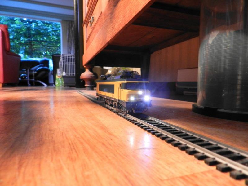

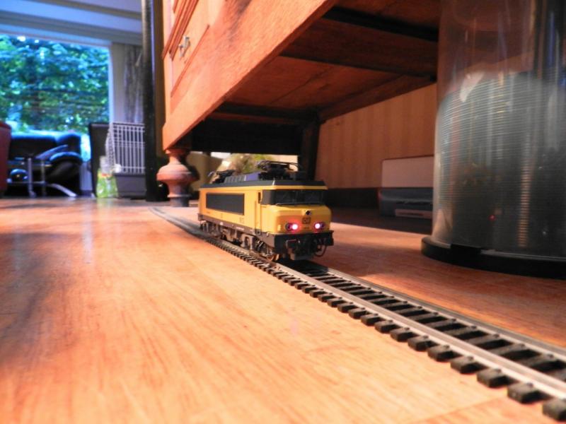

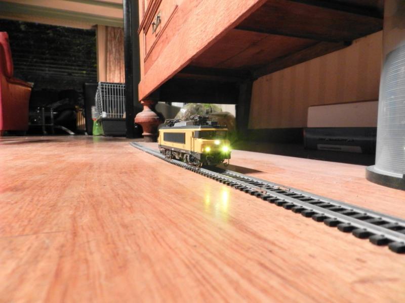

Nu de verlichting nog even testen Frontlichten....
Ook die moet ik nog even aan gaan tippen met gele lampendompellak. Zo, dat ziet er gelijk al een stuk beter uit (y)....
En dan gelijk de sluitlichten mappen naar F1, richting afhankelijk....
Zo zie je maar dat je voor een paar euro zo'n oud exemplaar nog leuk kunt opkalefateren en hem een tweede leven geven. Zo is er weer een einde aan een project gekomen ;).
