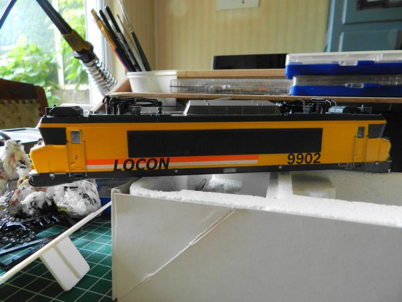

Na lange tijd maar weer eens een update.

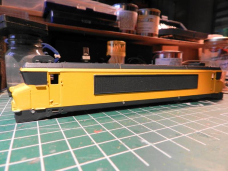

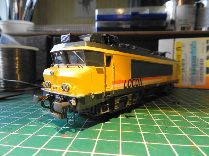

Nadat de loks al enige tijd geel waren ben ik gisteren maar weer eens aan de slag gegaan.
Beide loks zijn gisteren voorzien van hun airco's en een grijs dak en vandaag ook het grijs van de slabbers, roosters en onderzijde.
Daarna is de Locon 9902 voorzien van KleiNSpoor transfers en de grijze koplampranden. Waarbij er een heel klein randje van het oranje gedeelte verwijderd moest worden om de transfer passend te maken voor het oude model 1600 van Roco. Als je het al niet wist, zou het waarschijnlijk (bijna) niemand zijn opgevallen.
Hoewel ik ook een setje voor de Oranje-Witte Locon uitvoering heb, is het ook nog de bedoeling de eerdere versie van de Locon 9901 te maken.

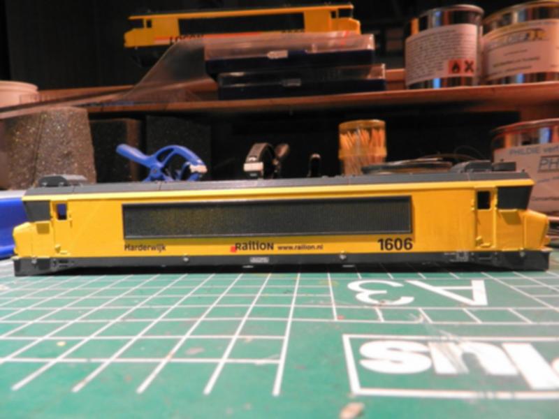

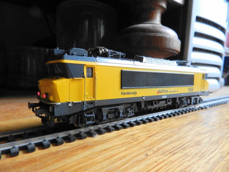

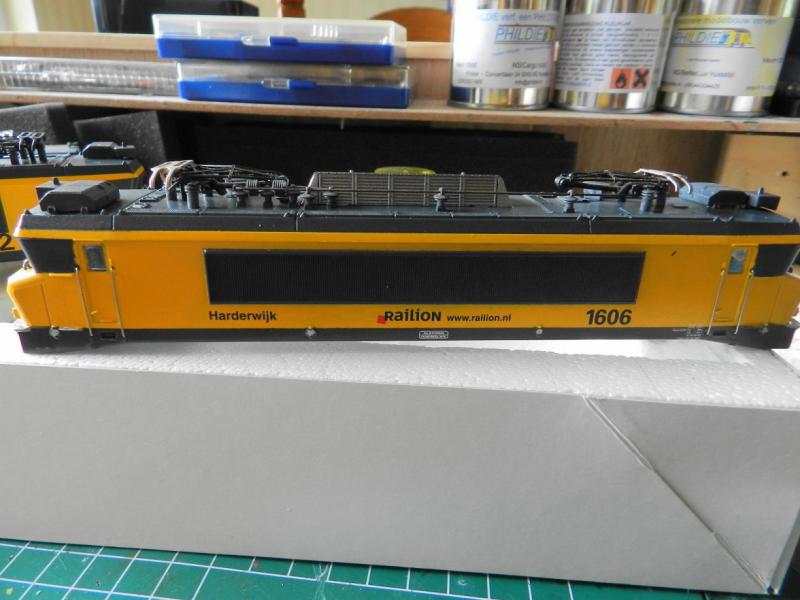

De tweede lok is voorzien van Railion 1606 Harderwijk transfers van KleiNSpoor (de transfers voor de 9901 bewaar ik nog effe voor de volgende nog aan te schaffen 1600

Ook de Locon 9902 en de Railion 1606 zijn weer iets verder gevorderd. Het spuitwerk is klaar en en de kappen zijn weer op gebouwd.

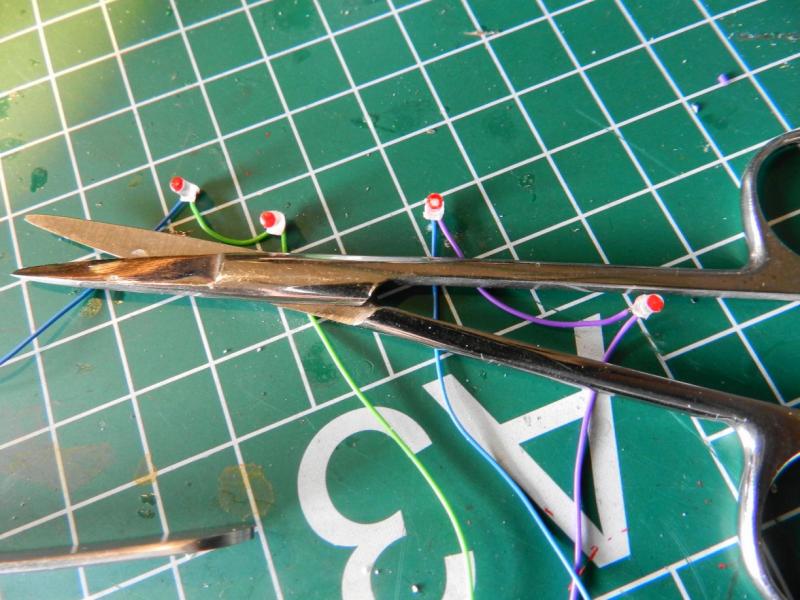

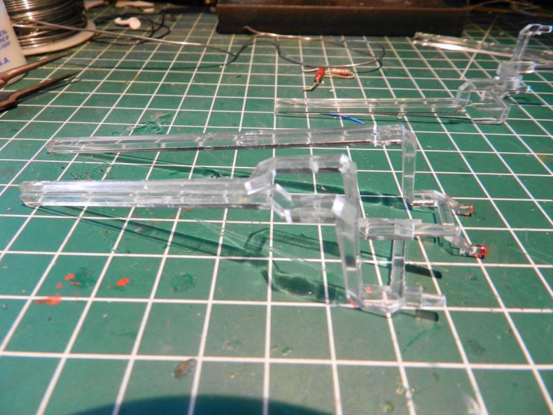

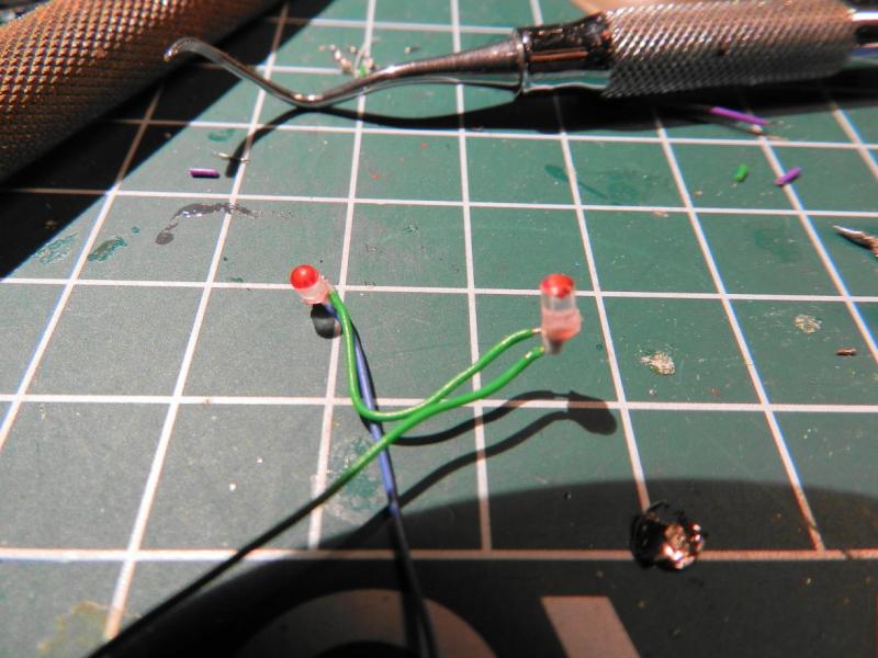

Verder met het inbouwen van de led verlichting. Ook hier weer de voorste stukjes van de oude lichtgeleiders er af gezaagd en vervolgens twee rode smd leds in serie op de stompjes geplakt met wat Kristal Klear. Het is altijd effe wat pielen, maar als het eenmaal zit en droog is werkt het perfect.
Nu het lastigste nog, de drie front lichten nog. Hiervoor moet ik drie warm witte smd leds in serie gaan solderen.

Maar weer eens verder met de Locon 9902.

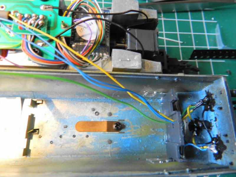

Ook de warm witte smd leds aan elkaar gesoldeerd, en dan kunnen de kabelboompjes met smd leds en lichtgeleiders terug op hun plek.
Eerst even testen of alles werkt en vervolgens kan de verlichting in de kap met een klodder zwarte verf worden bedekt. Dit tegen strooilicht van onderuit de kap. De oude Roco 1600 serie heeft daar best wel last van.
Dan kan de kap weer netjes dicht.

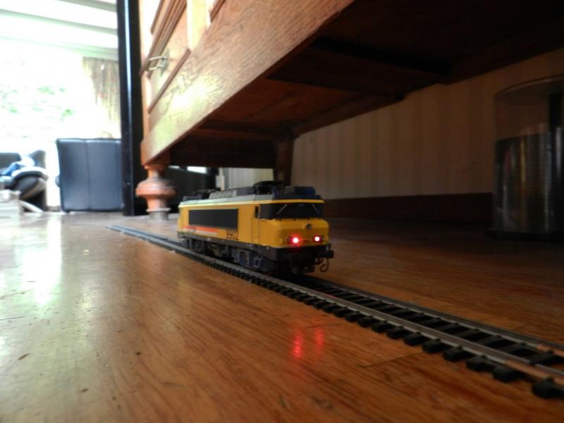

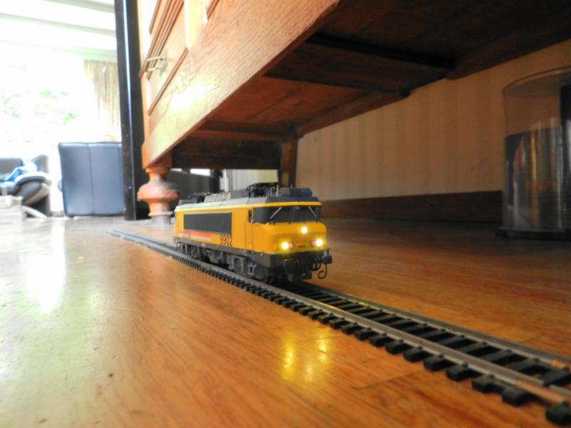

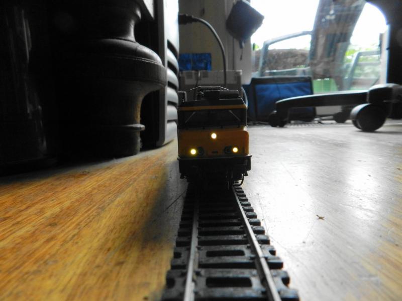

Nog een keer op het testspoortje, sluitlicht..............
En frontlicht.................
Zo die kan ook weer terug in de doos. Gaan we weer verder met de Railion 1606.

Mooi gedaan die locon 9902
Tip: nog even de twee stekkerdozen grijswit maken tussen de voorramen.

@Jamie: Nee, de Railion 1606 had géén airco's, maar toe ik besloot om er deze uitvoering van te maken, zaten ze er al op
Ik had geen zin om ze er weer af te halen en het hele dak weer over te spuiten. Dat is het voordeel dat (bijna) niemand het weet door al die veranderingen die de 1600's gedurende hun bestaan hebben ondervonden.

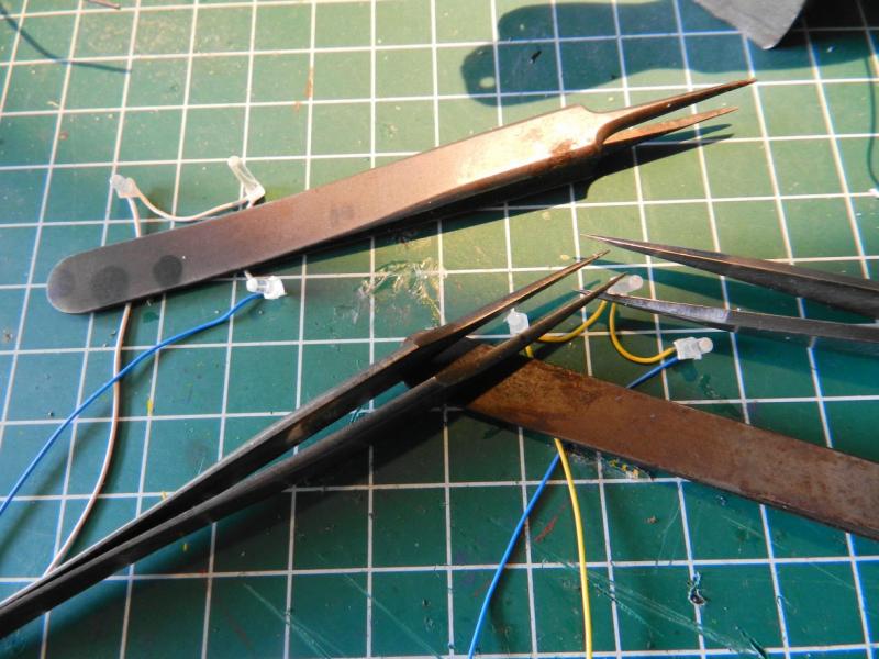

Verder met de Railion 1609.

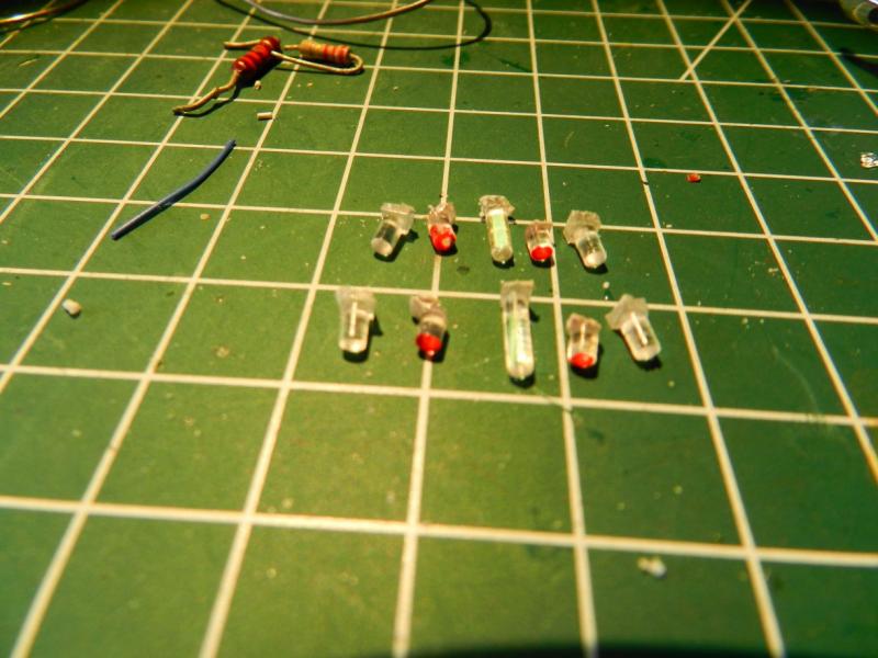

Ook hier weer de lichtgeleiders aanpassen.
Met een Roco zaagje afzagen. Dan moet je overhouden, de stift met daaraan nog ca 1 a 2 mm vierkant profiel.
Dan de smd-leds solderen, twee setjes van 3x warmwit in serie en twee setjes 2x rood in serie. Daarop de "stompjes" lijmen met wat Kristal Klear.
De lange geleider op de middelste warmwitte smd-led
De rood gelakte stompjes op de rode smd-leds.
Zo, nu het boeltje eerst maar eens een dagje laten drogen.

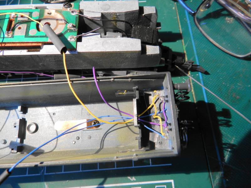

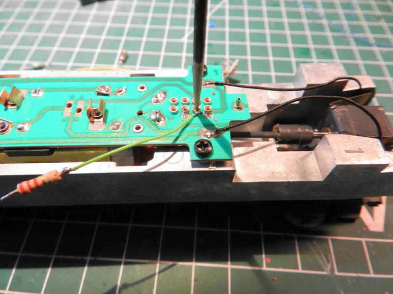

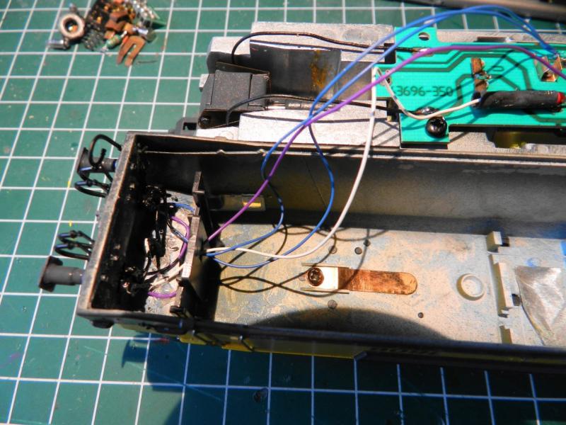

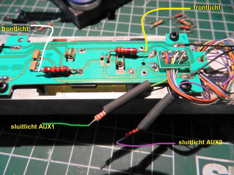

Passen we ondertussen de print iets aan. De oude lampjes gaan er uit. Aux1 hebben we nodig voor het sluitlicht aan de ene kant. Even een cocktailprikker in de connector stoppen en dan een stukje decodersnoer aan de connector solderen.
Ook de serieweerstanden voor de leds van de frontlichten worden op de print gesoldeerd. De weerstanden voor de sluitlichten komen aan Aux1 (groen) en Aux2 (paars).
Wordt vervolgd

En hem vandaag maar effe afgemaakt.
De smd-leds in de koplampen gezet met wat Kristal Klear en na het drogen een kwastje zwarte verf erover tegen het strooilicht onder de kap.
Ook de andere kant het zelfde recept. De draaden ook met wat KK in de neus vast gezet zodat de solderingen ontlast zijn. Wel zo handig als je de kap er later een keer afrukt
. Ook het schotje zet ik in het dak vast met een druppel KK.

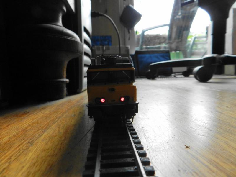

En dan kan de kap weer op het onderstel en kan er een laatste keer getest worden. Frontlichten.
Sluitlichten, netjes schakelbaar in de rijrichting.
En nog een laatste voor hij weer de doos in kan.

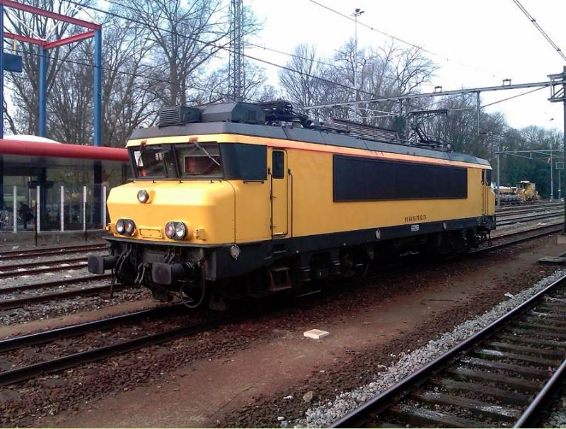

06 August 2014, 20:19:15 »
Mooi!
Nog een plaatje van de echte; inderdaad zonder airco.
Bron: Flickr
