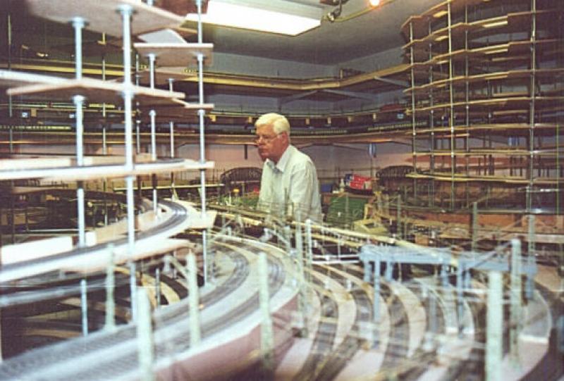

« Reactie #44 Gepost op: 15 June 2015, 22:05:56 »
En laten we in vredesnaam stoppen met de ohmage aan voltage, ampèrage en wattage en vooral ook stroom in volt uitdrukken.
Hallo Calimero, Klaas en Henny,
dat lijkt mij ook. Dan kan ik nu weer - als pure leek - terug naar mijn spoorbaan om daarvan plezier te hebben:
In die baan is 4km draad aangelegd (het grootste gedeelte verloopt daarbij in 32-aderige kabels vandaar dat ik zo precies weet hoeveel meter draad er ligt) ; zo'n 500 relais 12V deels gelijkstroom deels wisselstroom(4xom) aangebracht, die ik allemaal zelf aan de draden heb gesoldeerd; alle draden stuk voor stuk in een heel dik dossier beschreven; alle relaisschakelingen eerst allemaal getekend, zodat ik te allen tijde kan nagaan waar eventueel een probleem optreedt. De enige werkelijke problemen die ik tegenkwam waren na een jaar of twee de niet goed functionerende "speelgoed"-relais; al die relais daarom vervangen door "professionele" relais veelal van Zwitserse makelij.  Héél af en toe was op de borden waarop al die de relais zijn gemonteerd een verbinding verbroken. Ik denk vanwege iets niet goed te hebben vastgesoldeerd. Nou ja, het waren alleen al aan de relais 500 x gemiddeld 12 soldeerpunten per relais, in totaal dus zo'n 6000 soldeerpunten, dan kan er wel eens iets fout gaan...Dan nog weer een heleboel aansluitingen aan wissels, seinen, reedrelais, rails. In beide rondlopende hoofdbanen - zo'n 16 meter lang - is de railinfrastructuur in ongeveer 80 secties verdeeld, mede vawege de vereiste stoptracés vóór de seinen die rekenng houden met korte-, middellange- en lange duwtreinen. Het station 8 sporen breed  (perronlengtes geschikt voor loc + 11 vierassers)  ligt niet in de hoofdbanen, maar kan van beide zijden wel vanaf de hoofdbanen bereikt worden. Dankzij de volledige tekeningen van alle schakelingen werd de oorzaak  van een optredend  feil steeds snel gevonden.
Ontspoort er soms wel eens iets? Nou reken maar, vooral als er kijkers zijn.
En zo gaat "de verstokte leek op elektrisch gebied" (voor de rest is hij economist en jazz-pianist) nu al zeventig jaar met zijn treinenliefhebberij om!
