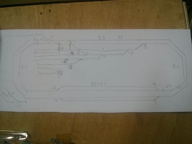

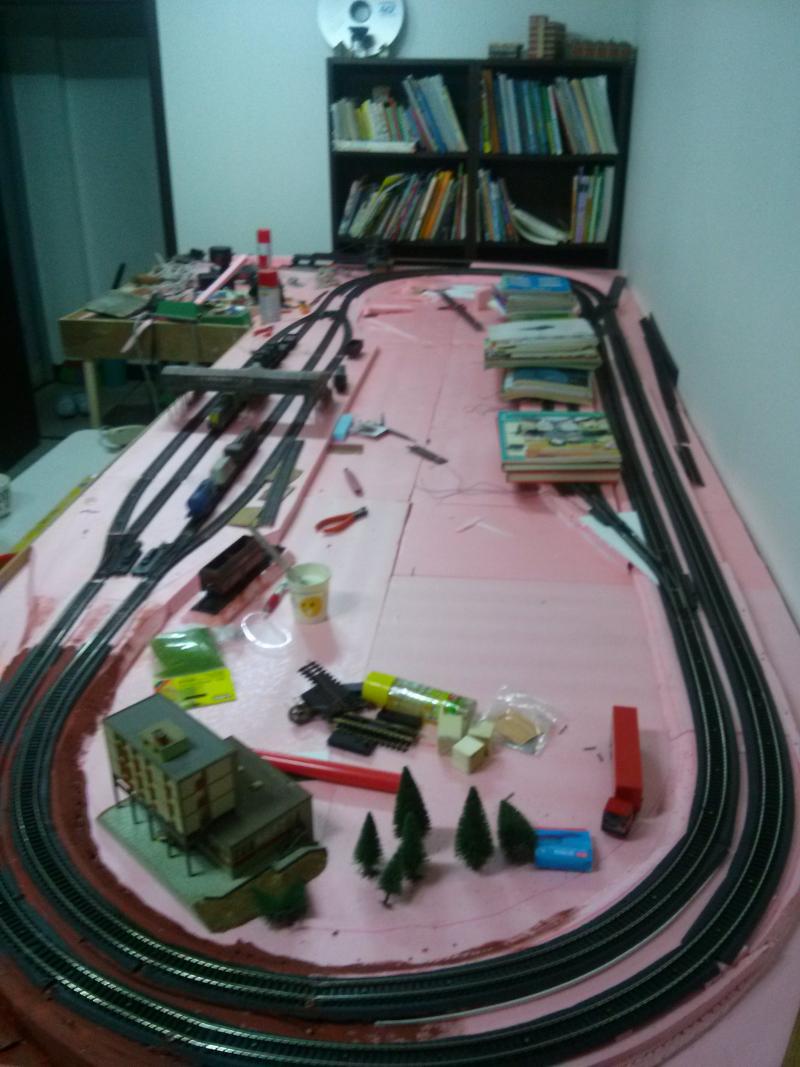

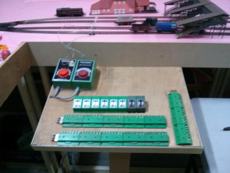

Heb al jaren veel materiaal, als kind wel eens een spoorbaantje gemaakt, maar daarna is het er eigenlijk nooit van gekomen, anders dan eens een grote spiraal op de zolder te leggen. Had nog een bloksysteem van Fleischmann liggen maar krijg dit niet aan de praat.
De relais worden op rood (of wel een stop sectie op stroomloos) gezet wanneer hij eigenlijk vrij moet zijn en ik kan niet ontdekken wat ik fout heb gedaan. Ik heb de binnenbaan in 4 blokken verdeeld, en het eerste blok wordt bij de eerste keer vrij gegeven maar de tweede keer niet en eigenlijk staan alle blokken na de eerste ronde op rood.
Ik heb alle bedrading eindeloos nagelopen maar het veranderd niet
Ik moet er van uitgaan dat er in heel Zuid-Korea geen treinenwinkels bestaan (wat me wel verwondert) want anders had je daar toch wel terecht gekund? Maar in Singapore en Japan is het - dacht ik - wel anders. Of doet zich daarbij een probleem voor bij het internationaal overmaken van geld? Heb je (vanwege je vermoedelijke status als expat ) het recht om een Nederlandse girorekening aan te houden die je ook vanuit Zuid-Korea kan "bijvullen"?  Daarmee kom je veelal een heel eind omdat er dankzij het SMS-systeem (met zijn TAN-code's) in de hele wereld (althans waar een vrij internet is) vanuit Nederland gebruik van kan worden gemaakt. Verzendkosten en vermoedelijk Zuid-Koreaanse invoerrechten spelen uiteraard ook een rol.
Maar nu een technisch punt dat me opviel: Je schrijft dat je (althans op je binnenbaan) vier blokken hebt. Ik neem aan dat je die blokken hebt gemaakt omdat je meer dan één trein (zeg maar twee) op die binnenbaan tegelijkertijd wilt laten rijden. Als dat niet het geval is dan heb je ook geen bloksysteem nodig!
Probeer nu eens het volgende: zet lok 1 op de rails van  het "eerste" blok en lok 2 op de rails van het daarvóór liggende blok (dat is in jouw geval dus het "vierde" blok). In die begin toestand staat lok 2 dan voor een rood uitrij-sein (want er staat immers al een lok in het voorgaande "eerste" blok). Nu zet je het uitrij-sein van het "eerste" blok op groen, waardoor lok 1 ( tenminste als je rijstroom toevoert!) richting het "tweede" blok gaat rijden. Zodra lok 1 het "eerste" blok weer verlaten heeft (en zich dus in het "tweede" blok bevindt) zet hij het uitrij-sein van dat "eerste"  blok 1 op rood en - als het goed is - het uitrij-sein van het "vierde" blok waar lok 2 nog steeds voor een rood sein staat te wachten op groen. Let wel: bij het op rood komen van een uitrij-sein komt  het uitrij-sein van twee blokken terug dus op groen. Die lok 2 rijdt dan het "eerste" blok in. Lok 1 passeert op een bepaald moment het uitrij-sein van het "tweede" blok (en rijdt dus  het "derde" blok in)  en zet dat dan het uitrij-sein van het "eerste" blok  op groen. En zo voort.
Als je op jouw binnenbaan tegelijkertijd drie loks zou willen laten rijden, kan dat in principe wel, alhoewel dan wordt het een wel erg stotterend railverkeer vanwege de onophoudelijke stops voor rood tonende seinen.  Op een rondlopend traject (en dat heb je blijkens de foto) moet er altijd één blok méér aanwezig zijn dan het aantal locomotieven dat erop  moet gaan rijden anders loopt de boel vast. Probeer het maar eens, dan zie je wel wat er gebeurt!
Dus: is het inderdaad zo, dat als een lok een blok uitrijdt (en het zojuist gepasseerde groene sein dat toegang verleent tot dat volgende blok op rood zet) tegelijkertijd met dat op rood zetten ook het uitrijsein van twee blokken terug op groen zet?
Ik lees wel in een nader bericht van  jou hoe de "proef"is verlopen.
Klopt, ik wilde er drie tegelijkertijd op laten rijden.
Dat had ik inderdaad al geprobeerd (en er geprobeerd een filmpje van te maken, maar dat wordt helaas niet duidelijk) maar het eerste rondje komt goed, daarna gaat het mis. Dan blijft lok 1 staan in blok 1 en alles staat stil. Kennelijk wordt het groen van twee blokken terug niet uitgevoerd.
Dat gebeurd dus niet. De proef had ik al uitgevoerd voordat ik dit las overigens  ;)

Ik geef het op. Ik dacht dat ik het misschien nog werkend kon krijgen door de wat oudere Fleischmann modules te vervangen door de nieuwere maar nu schakeld het zelfs niet meer. Ik kan het mis hebben maar volgens mij deugen ze niet (ze zijn kapot) Ik heb er vier complete sets plus twee voor uitbreiding. Heeft er iemand nog een ander idee of zal ik toch maar gewoon een ander systeem aanschaffen? (maar dan moet ik hulp van iemand met een paypal accoutn hebben)

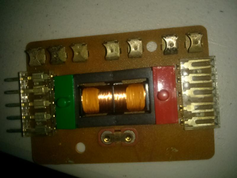

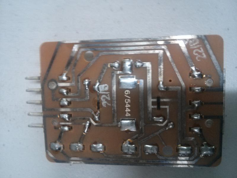

« Reactie #12 Gepost op: 13 June 2015, 10:08:49 »
Ik had de remgedeelten geen 60 cm, in de handleiding stond dat het lang genoeg moest zijn voor de lok om te stoppen. Ik kon ze nog wel 50 maken. Overigens ben ik al enkele weken bezig het aan de praat te krijgen en vraag me af of er geen andere manier is om het te testen.
Ik heb die test allereerst met een lok gedaan. Ik heb geen loks met het palletje onderin. Ik heb magneetjes met read relais. Dat werkte aanvankelijk (nu dus niet meer) dat wil zeggen, de puls werd doorgegeven.
Hier heb ik het schema
en hier heb ik er eentje opgeprutst
en dit is de onderkant

PS. Leuk filmpje maar wat is die remvertraging waar je het nu over hebt? Die ik heb laat hem alleen maar trager lopen.
Hans Grasmaijer
  • Berichten: 3318
Re: Beginner in Korea.
« Reactie #14 Gepost op: 13 June 2015, 11:43:15 »
Dag Henny,
Statistisch gezien is de kans dat alle units niet functioneren nagenoeg 0. M.a.w., die units zijn goed. Je kunt ze gewoon elke unit afzonderlijk testen met een draadje vanaf je trafo. Als je de rem/aanzet vertragers, fleischmann artikel 6960
gaat gebruiken heb je een geïsoleerd deel van 60cm nodig voor het afremmem en stoppen en direct daarachter een geïsoleerd deel van 60 cm voor het optrekken. Dat is dan wel een uitbreiding op het schema van het bloksysteem. Vandaar dat ik je aanraad eerst het PRECIES volgens het schema aan te sluiten. Ik zie trouwens in je railplan een wissel van binnenspoor naar buitenspoor. Haal die er eens tussenuit. En check de functie van die reed contacten. Als er iets niet functioneert dan zal het eerder aan de contacten liggen dan aan het fleischmann bloksysteem.
