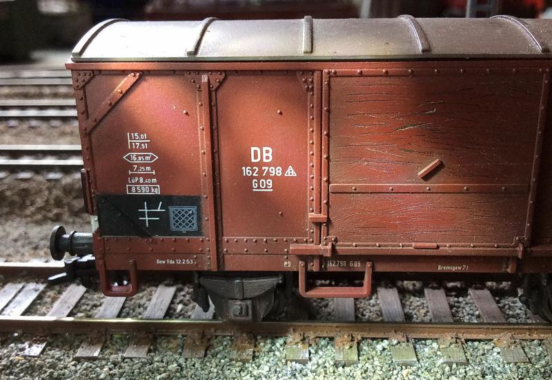

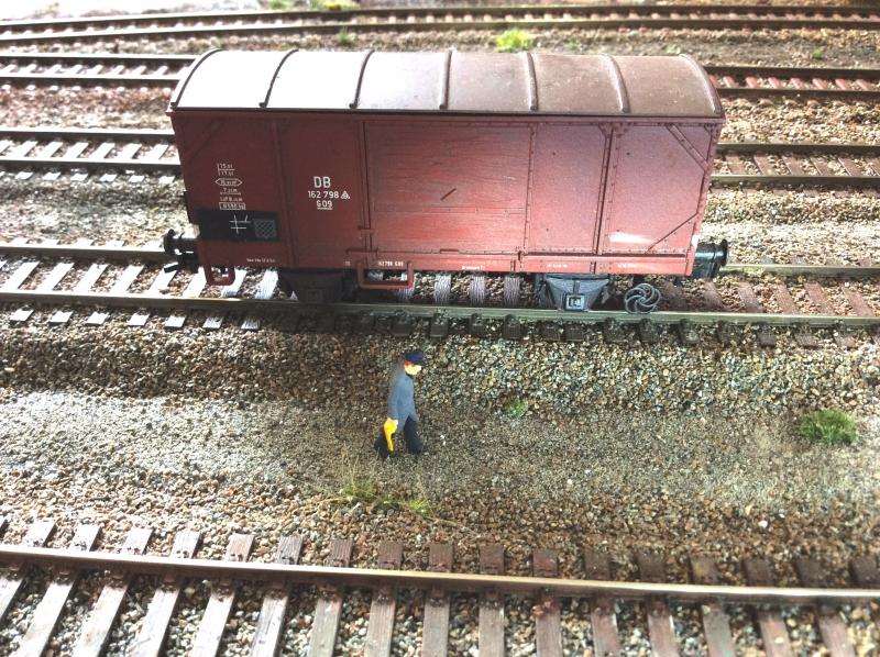

De DB zette de gesloten tweeassers als type G09 in. De meeste wagens behielden hun olijfgroene kleur, een enkeling kreeg een kleine opknapbeurt en de bruine goederenwagenkleur. De kleine deuren, de zwakke wanden en de beroerde rij-eigenschappen deed het type al snel in het ‘Bereitschafstpark’ terecht komen. Dat was een groot park oudere reservewagens, die alleen bij vervoerspieken werden ingezet. Achter het nummer werd op de zijwanden een B in een driehoek geplaatst. De werkplaatsen draaiden op volle toeren om de eigen wagens weer op te knappen en het eerste nieuwbouwprogramma was ook al opgestart. Zo kwamen alle tweeassers in het B-park, tot dit in 1958 werd opgeheven en de wagens naar de sloop konden.

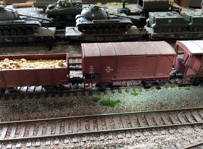

De Amerikanen zijn ook in alle versies in H0 als model uitgebracht. Zowel Sachsenmodelle, Klein Modellbahn als Tillig hebben zich in de jaren negentig aan deze types gewaagd. De mallen van Klein Modellbahn zijn later door Modelleisenbahn GmbH overgenomen. Onder de merknaam Roco zijn de Duitse cementwagens en een aantal Nederlandse ketelwagens al weer opnieuw uitgebracht.
Onderstaande foto’s tonen de verschillende DB-modellen.
Foto USA caboose

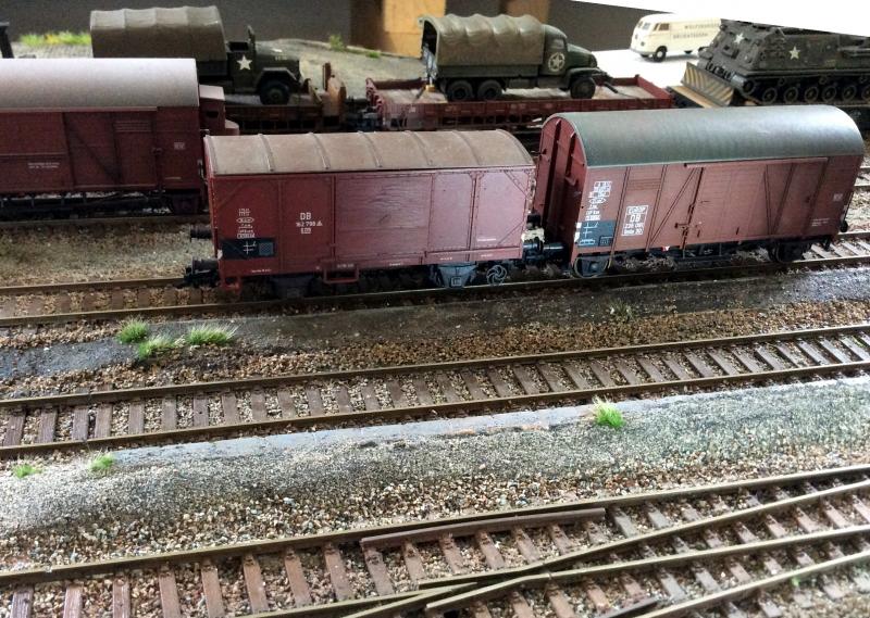

Foto USA G09
Foto USAOwp09 bakwagen
Foto USA G09 Bereitschaftspark
Achter het nummer van de G09 is de driehoek met de letter B zichtbaar, deze wagen werd in 1953 al in het reservepark ondergebracht.
Foto USA G09 smal profiel
In verhouding met de Oppeln-goederenwagen is het smallere omgrenzingsprofiel van de G09 goed zichtbaar.

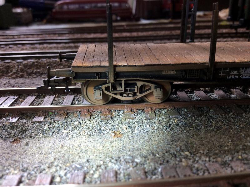

Foto USA diamond draaistel
Een kijkje op het voor Europese begrippen bijzondere Diamond-draaistel waarop de vierassige varianten liepen, hier onder het model van de SSkm49 rongenwagen.

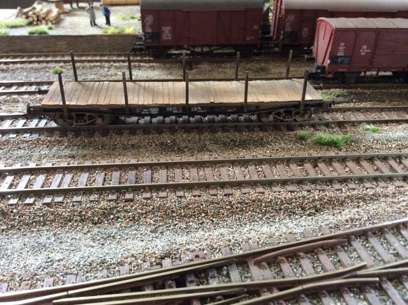

Foto USA rongenwagen SSkm49.
Hier de rongenwagen. Bij alle varianten is het wagennummer onderstreept. De betekenis daarvan is dat de wagen beperkingen in de inzet kent en niet naar het buitenland mag worden ingezet.

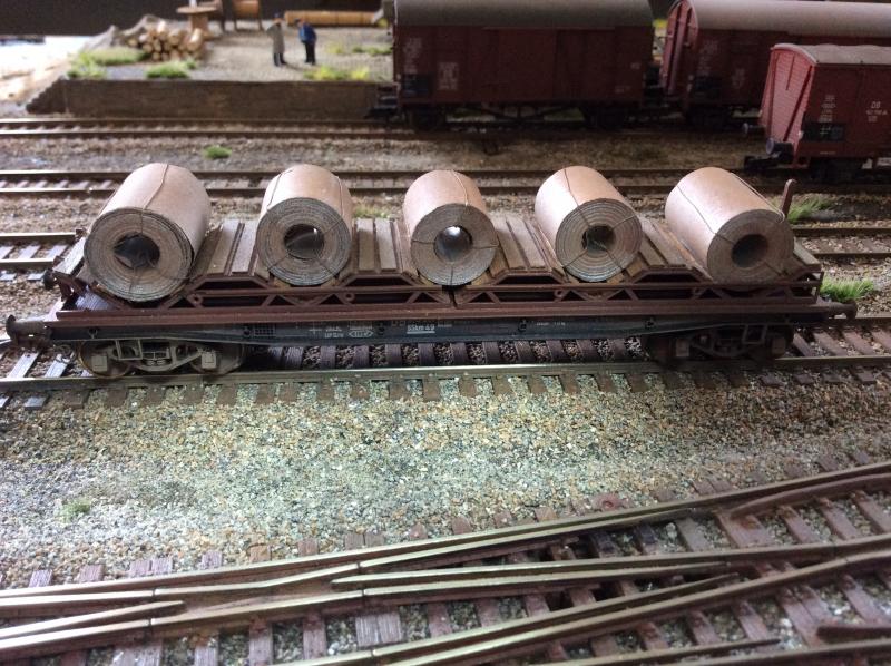

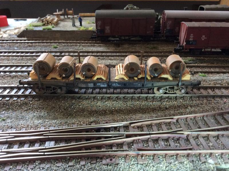

Foto USA hulpfame coils
Met enige knutselerij is van een platte wagen de eerste variant voor coilstransport te maken door houten transport frames te maken. De coils ontstonden door stevig transparant plastic uit de kraag van een nieuwe blouse om een spijker te winden, op maat te knippen en vervolgens staalgrijs te spuiten.
Foto USA SSkm49 coilwagen
De latere permanente oplossing, waarbij de coils in een stevig metalen frame komen te liggen.

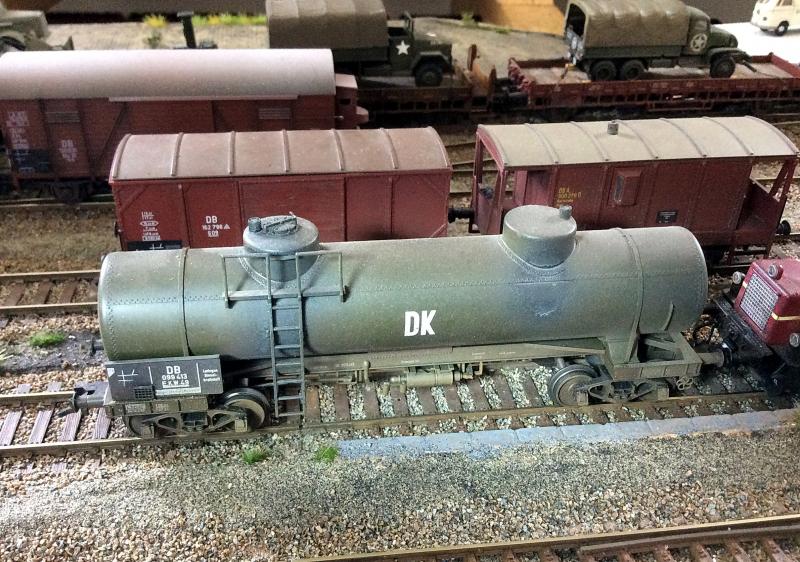

Foto USA ketelwagen DK
De olijfgroene ketelwagen met het DK-opschrift voor het vervoer van dieselolie.

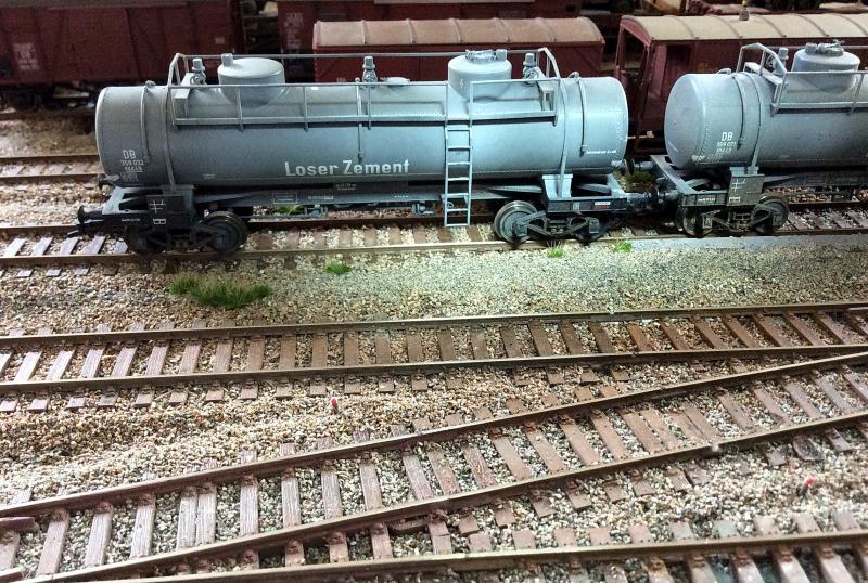

Foto USA KKd49 cementwagen
De ombouwvariant van de ketelwagen tot silowagen, hier voor cementtransport ingericht.

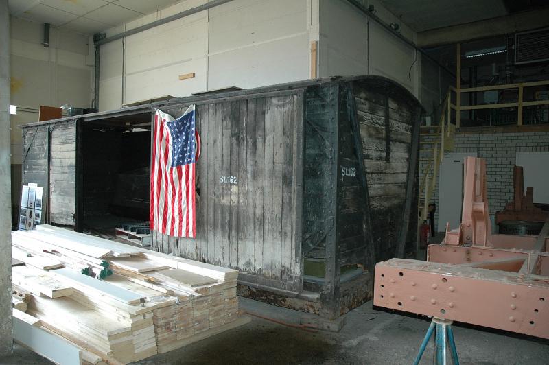

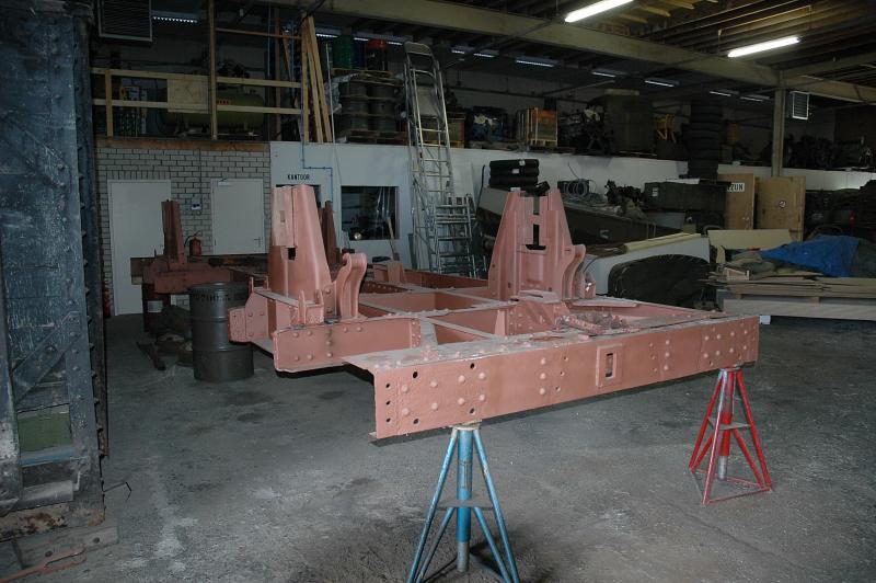

In Medemblik worden momenteel  'G09' wagens gerestaureerd door de Stichting 162. Deze wagens worden teruggebracht naar de Nederlandse uitvoering. Je kunt dit zelf gaan bekijken in het WO2-centrum in het havenstadje. Vandaag is er ook bij de Stoomtram Hoorn-Medemblik een groot historisch oorlogs'evenement' met tal van voertuigen en figuranten. Je kunt dan ook de restauratie van de CHAW-wagens gaan bekijken. Hier een plaatje van het op de kop liggende frame
de wagenbak (welke weer multiplex wanden moet krijgen):

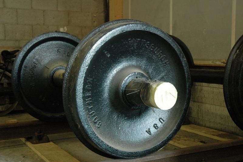

en waar de assen vandaan komen is wel duidelijk:

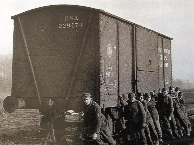

Hier nog zo'n wagen in december 1944 te Charleroi België. Duitse krijgsgevangen moeten helpen een USA-wagen beladen met suiker te verplaatsen.

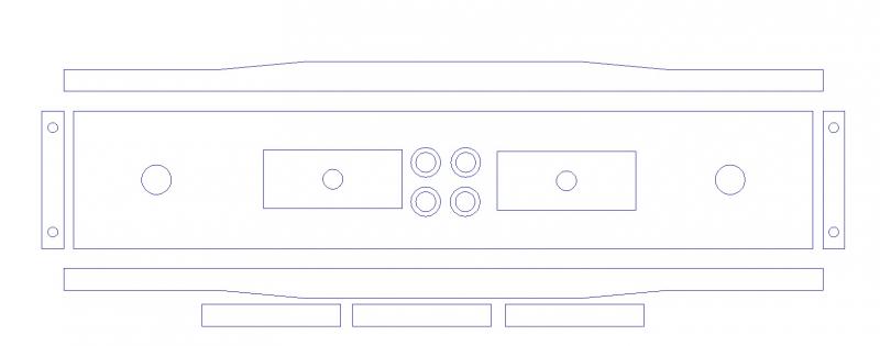

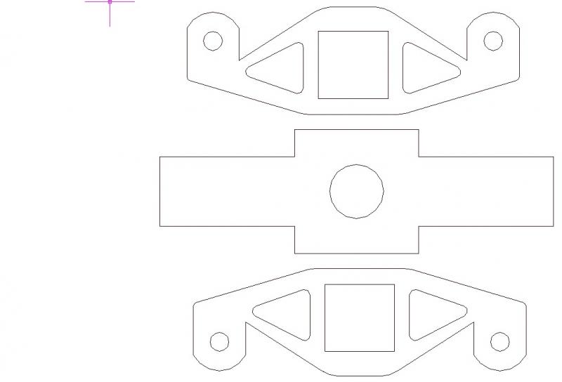

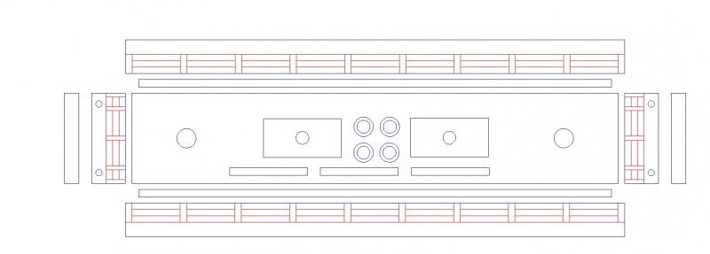

Geinspireerd door dit verhaal maar weer eens een oud projectje uit de kast gehaald namelijk de Warflats en soortgenoten in N-spoor.
De bedoeling is om de Ketelwagen, Warflat en lage bak wagens te tekenen in autocad en deze te laten laseren in Styreen.
Na de tekeningen van de Warflat en lage bak wagen na gelopen te hebben, is deze opgestuurd naar snijlab.nl om deze te laseren uit 1 mm styreen plaat.
Daar is het wachten op dit moment dan ook op tot 23 juni, dan komen de gelaserden onderdelen binnen.

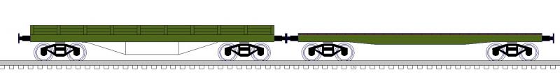

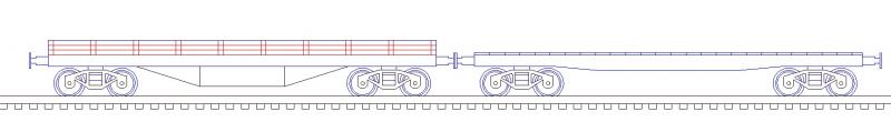

Hieronder enkele tekeningen van de wagons.
De Lage bak en Warflat naast elkaar, om een idee te krijgen van de maar in N-spoor de hoogte van het draaistel zonder assen bedraagt 3,98 MM en Bovenkant spoorstaaf bovenkant bak 8,65 mm. en de lengte over de buffers 85 mm.
Vond het ook leuk om te zien hoe het eruit zien zou met een kleurtje.
( de kleuren welke ze hebben gehad zijn mij zelf nog onbekend, weet wel dat de lage bak wagen in NS dienst de grijze kleurstelling met zwart frame en draaistellen had) Verder informatie ontvang ik hier graag over.
Het laserontwerp voor de Lage bak wagens, waarbij blauw snijlijnen zijn en de rode de graveerlijnen.
Het laserontwerp van de Warflat, het topdek wordt zelf vervaardigd uit 0,5 mm styreen.
En dan nog de draaistellen, deze zal ik als proef ook mee laten laseren bij Snijlab.nl uit 1 mm styreen. Ben heel benieuwd of ze dit houden.
Details zullen los aangezet gaan worden.

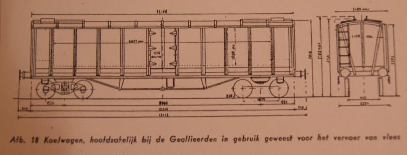

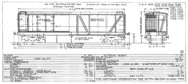

Ik mis eigenlijk de vier assige koelwagens in dit verhaal, want die zijn er ook geweest. Klein modellbahn heeft die destijds aangekondigd, maar het is er nooit van gekomen denk ik

De koelwagens heb ik niet genoemd omdat er geen model van is gemaakt, idem de vierassige lage bakwagens. NS heeft beide typen wel in het materieelpark gehad, plaatjes staan wel in de digitale beeldbank van de NVBS.
Bedankt voor je tekst en "reclame" voor ons CHAW-project. Het centrum in Medemblik gaat echter pas in de zomer van 2016 open, en is ook dan niet "zomaar" te bezoeken. Het was afgelopen vrijdag alleen open voor onze gasten ivm het officieel in dienst stellen van de WD 33. En voor de goede orde: de "platen"-wagen zal, als deze gerestaureerd is, waarschijnlijk het centrum niet verlaten. Niet handig in gebruik buiten vanwege de eigenlijk té simpele constructie. De "planken"-wagen wordt wel voor gebruik op museumlijnen, maar die gaan we pas aanpakken ná de "platen"-wagen. En mogelijk gebeurt die restauratie zelfs elders.
Als jij foto's en of tekeningen kunt vinden, mail me, of plaats ze hier !! Met jouw tekening erbij heb ik er nu 2:
Ik heb, en ik mag wel zeggen dat ik behoorlijk intensief gezocht heb en nog doe, geen foto's van dergelijke wagens kunnen vinden. Ook van de lage bakwagens zijn maar weinig foto's gevonden, in vergelijking tot de andere goederenwagens. Toch lijken me dat handige wagens voor spoorwegbedrijven die na de oorlog weer moesten gaan opbouwen... Je kon ze in ieder geval makkelijk vervoeren over zee door hun hoogte:
