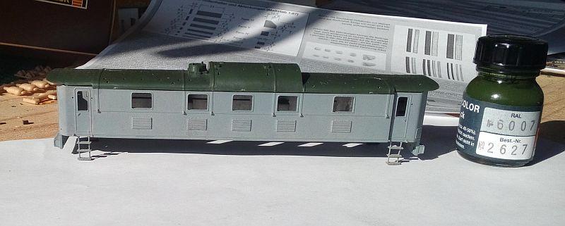

Een week eigenlijk helemaal geen tijd gehad om te prutsen
Vandaag gelukkig wel!
Eindelijk ook tijd gehad om verf te bestellen, toch maar besloten om de bak inderdaad flessengroen te spuiten.
In de kit zitten kleine splitpennetjes om de handrails vast te zetten aan de onderkant. Ik had nog messing gietdelen van handrailhouders liggen. Omdat het daarmee eenvoudiger is om de afstand tussen de handrail en de lok in te stellen, heb ik de messing exemplaren gemonteerd. Verder ook de trappen gemonteerd.
Plaatjes!
Verder begreep ik dat er toch misschien meer mensen ooit nog aan deze kit willen beginnen. Op dit plaatje kun je zien dat ik ter hoogte van het vliegwiel de bodemplaat iets uitgezaagd heb:
Nu kan de bodemplaat rechtstandig van het onderstel af.
Je ziet ook 2 vierkante moertjes die op de bodemplaat gesoldeerd zitten: Aan één kant wordn daarmee de draaistellen vastgezet, en hoede ik geen draad in het witmetaal te tappen. Aan de andere kant ben ik dat vergeten, dus daar heb ik alsnog draad in getapt (de kit werkt met zelftappers, dat vind ik niks). Ook aan de twee uiteinden zit de bodemplaat vast met M2 schroefjes in getapte gaten. De kap kan nu rechtstandig inclusief de bodemplaat van de draaistellen af.
Ik zit er nog wel over te denken om een andere verbinding te maken tussen de draaistellen, zodat ik de lok kan laten rijden zonder kap.
Nu eigenlijk vooral wachten op de wielen, en op de verf.
Het correct terugplaatsen van de wielen gaat nog wel een avontuur worden, eens kijken hoe ik dat ga doen.

De wielen zijn nog niet terug, maar ik kreeg al wel hoopgevende berichten
Gezien de temperaturen zal dat ook nog wel even duren voordat de wielen klaar zijn.
Ik was bezig wat zaken in de grondverf te zetten, dus ik heb meteen de lok ook in de grondverf gezet. Zo ziet het er nu uit:
Waar ik een beetje mee zit is het kiertje tussen het dak en de cabines, aan beide zijden. Ik zit er over te denken het dak met twee-componenten lijm aan de bak te lijmen, en dan deze kieren op te vullen met secondelijm met vulmiddel. Dat maakt het spuiten iets lastiger, maar dat lijkt niet onoverkomelijk te zijn. Voordat ik het dak ga lijmen, wel eerst verlichting inbouwen.
Tjalling

Hallo rob,
Dak niet schroefbaar: De aansluiting tussen dak en cabines is net niet mooi. Als het dak gelijmd is, kunnen de kieren makkelijker dicht gemaakt worden (als ge t niet meet wit: Kit!, uitgesproken met een plat Brabants accent
Door de oplossing die ik gekozen heb aan de onderzijde, kom ik overal toch goed bij. Ik ben van plan om de decoder tegen een zijwand te zetten, en dan een 4-polis stekkertje naar het frame en de motor (stroomafname en motor)
Lantaarns: De maak ik zelf van styreen/ messing / Kristal Klear en wat er verder aan rommeltjes op mn tafel ligt. Het standaardmodel van de DB is niet heel ingewikkeld, en het zijn er maar 4. De lantaarns bovenin zijn prima.
Aan de binnenzijde komen witte leds, met lichtgeleiders naar buiten.
Aandrijving: Laat ik zo als het nu is. Als dat tegenvalt, kan er later altijd een andere motor in.
Voor mij is de uitdaging ook een beetje een zo net mogelijk model maken met beperkte middelen. Het is toch niet de bedoeling heel veel met deze lok te gaan rijden.
