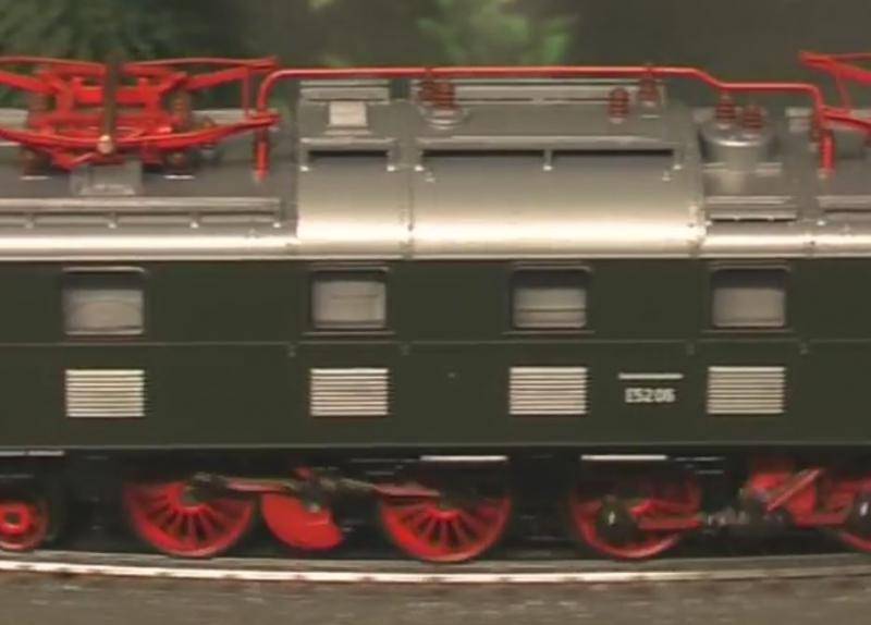

@ Tjalling. Leuk lokje!
Maak van dat lichtgrijs maar een aluminium kleur dak van, voor de groene variant jaren 50/60. Dit was ook de standaard kleur voor daken van elektrische locomotieven en sommige treinstellen.
Volgens mij kan je de wielen en drijfwerk rood kleuren zoals gebruikelijk was tot eind jaren 50. Dat zie je ook in onderstaand filmpje terug uit 1965.
Als bewijs een leuk filmpje van desbetreffende lok in actie. Marklin had haar huiswerk toen goed gedaan en je ziet de BrE52 dan ook met aluminium gekleurd dak.
Het Ral nummer is RAL9006. Het donkergrijs kleuren van het dak valt als oorzaak door aanslag en fijnstof aan te wijten.

Thowra
  • Berichten: 2578
Re: BR E 52, witmetalen kit
« Reactie #13 Gepost op: 01 June 2015, 00:26:28 »
Heb je nog een idee over de kleur van de isolatoren op het dak? Dat lijkt iets van een donker flessegroen te zijn?
In het filmpje dat Jeroen (Thowra) plaatste is te zien dat de blind-welle ook rood is.
@Edsko: dank je, komt goed  ;)
Tjalling
Hoi Tjalling,
Als je had opgelet in het tweede filmpje kon je zien dat er bruine isolatoren op het dak horen voor jouw model.  ;)
Wielen en drijfwerk behoren rood te zijn, evenals de pantografen en leidingen op het dak in het tijdperk dat je schetst.
Uit het filmpje voor het gemak heb ik deze foto uit geript.
Veel succes met de ombouw!  (y)
